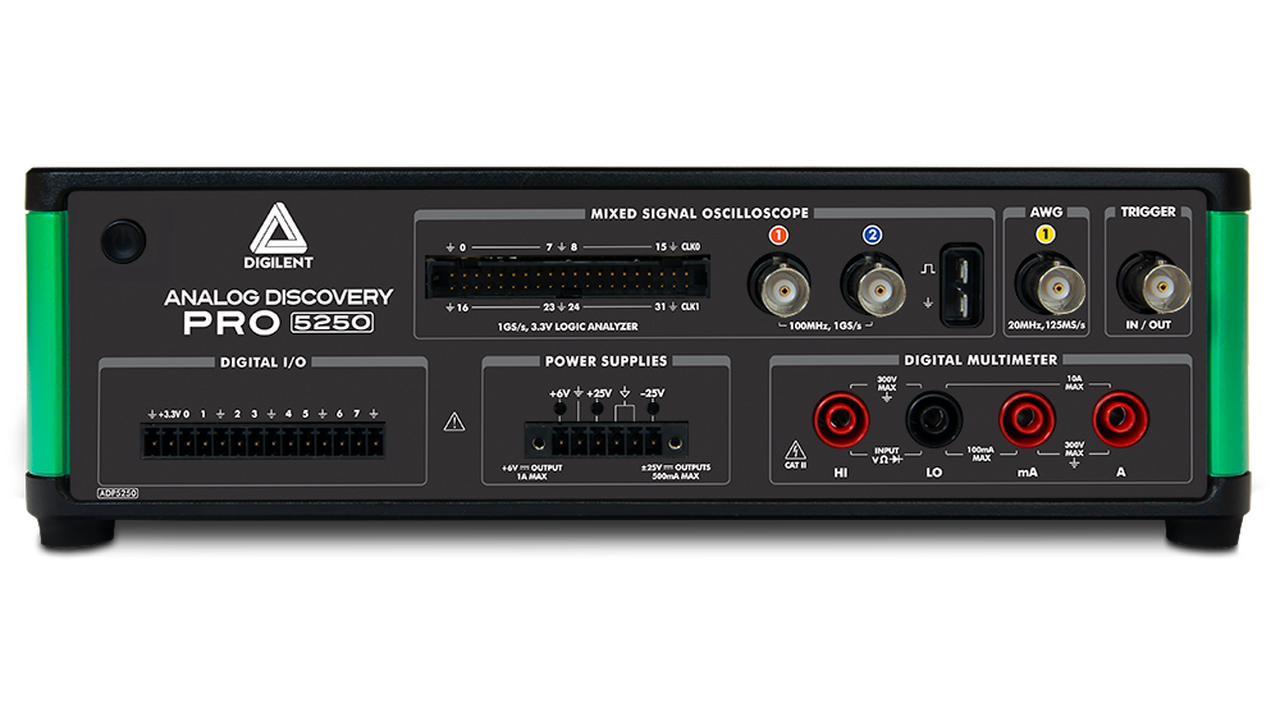

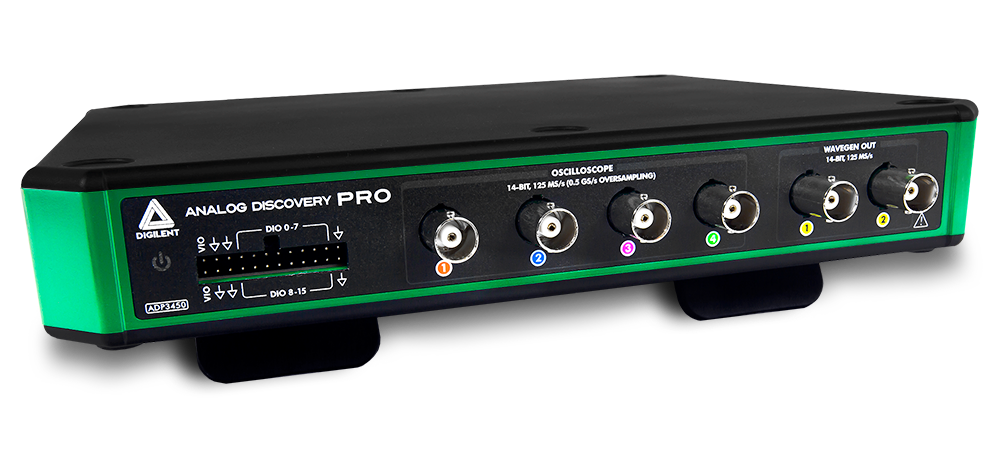

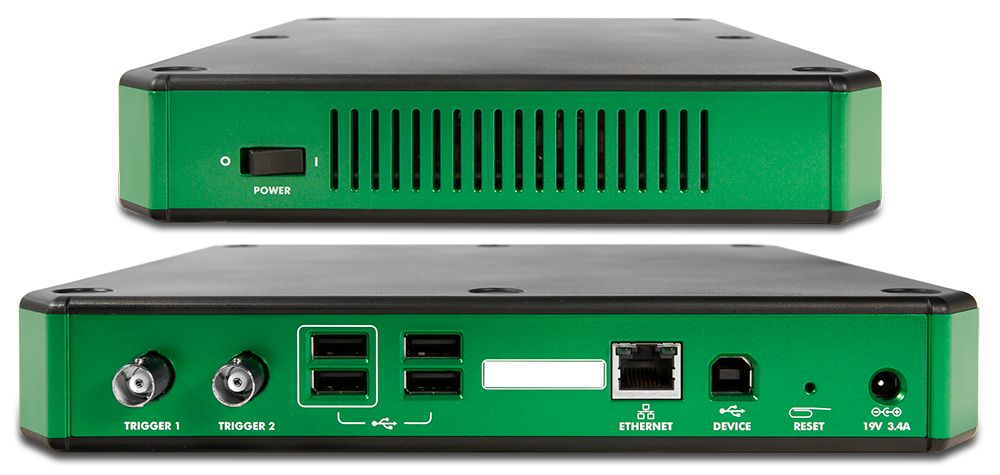

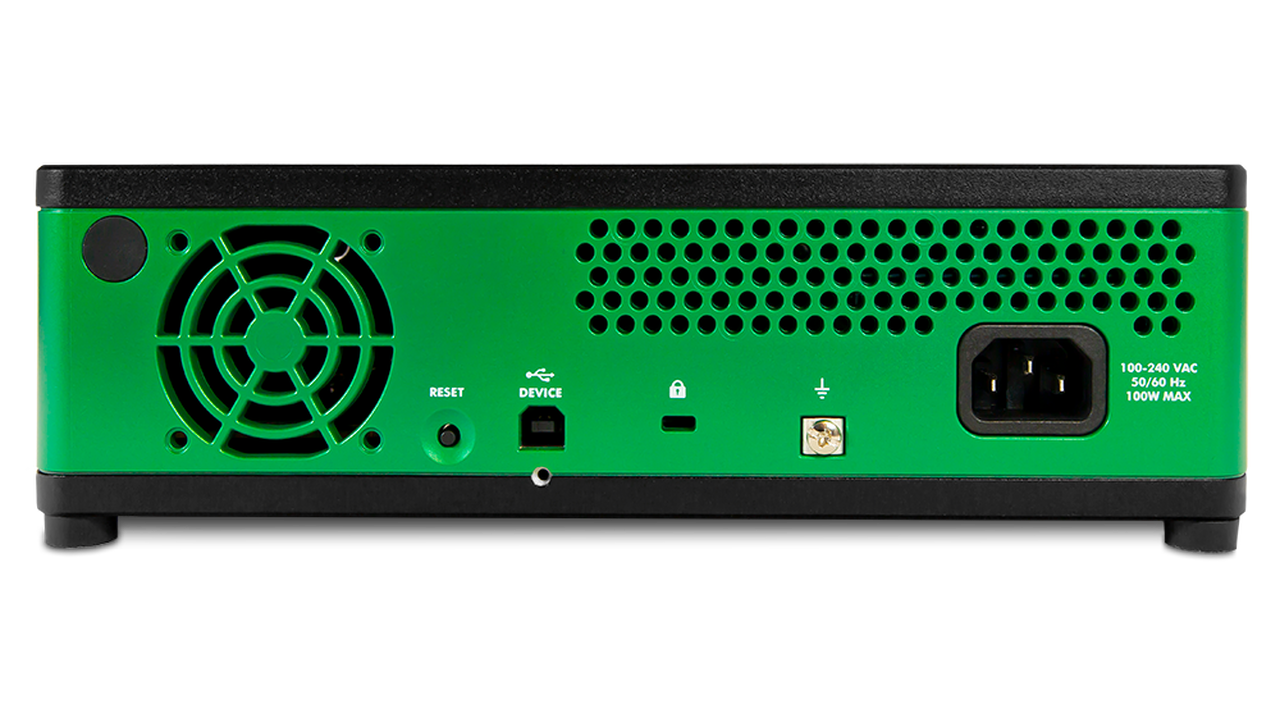

@ozkarah hocam AD3 sınırlamaları konusunda kesinlikle haklısınız. Bunu bilerek ve isteyerek yapıyorlar. Amaç bir üst modele yönlendirmek. Çünkü üst modelde SMU benzeri güç kaynağı ve gelişmiş ölçüm özellikleri, 4 kanal skop ve lojik analizör gibi özellikler var. Haliyle fiyatı da dörde beşe katlıyor.
Analog discovery Pro 3450
Analog Discovery 5250:
Fiyata rağmen sadece iki kanal
27564 eklentisine bak
27565 eklentisine bak

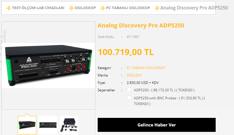

27569 eklentisine bak
27568 eklentisine bak
27570 eklentisine bak
Evet ama bu fiyatlara kayınca eğitim fonksiyonun esprisi kalmıyor. Yeni başlayıp çğrenmeye çalışan kişi bu fiyatları vermez. Bilen de ne istediğini bileceğinden performans tarafında da daha iyi alternatifler bulur.
