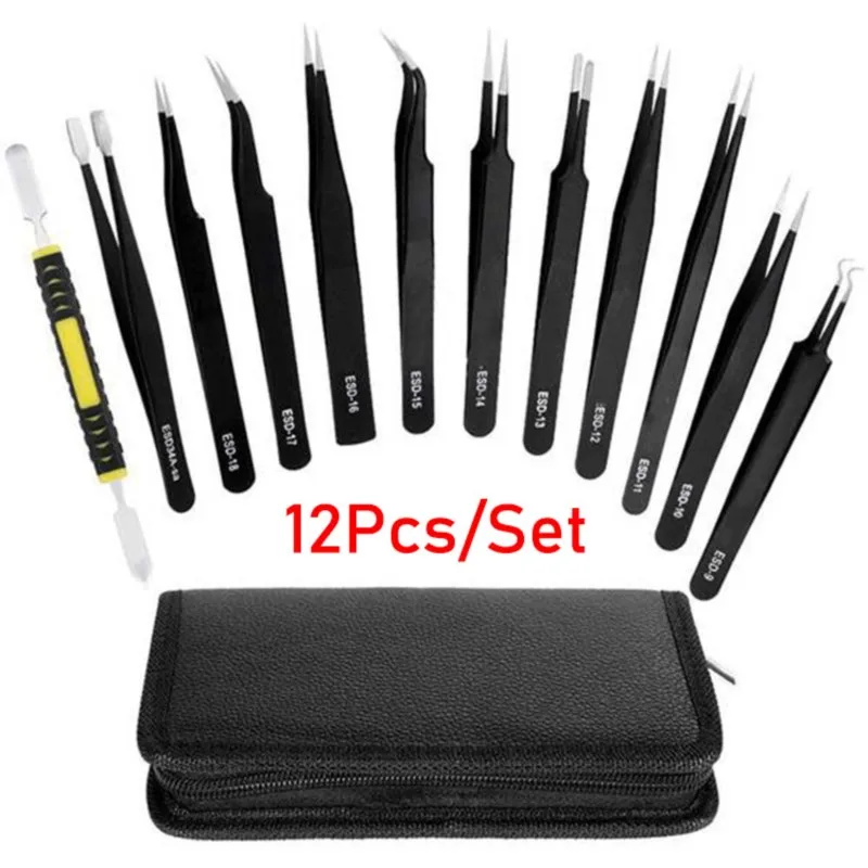

aslında bu cep telefonu yedek parça ve tamir malzemeleri satan firmalar bence bize hobi seviyesi elektronik malzeme satan sitelerden çok daha kullanışlı. mesela cımbızda vs. proskitle vakit kaybetmeye hiç gerek yok. cep telefoncularda çok daha iyisi kalitelisi var çünkü adam bu malzeme ile iş yapıyor. ama hobi steilerinde bu kalitede cımbız arasan da bulamazsın.
Bende sunlardan var, uclari bir seyler delip koparmak gibi islerde zorlamazsaniz bozulmuyor. Fiyati da uygun. Lazimsa bakin.

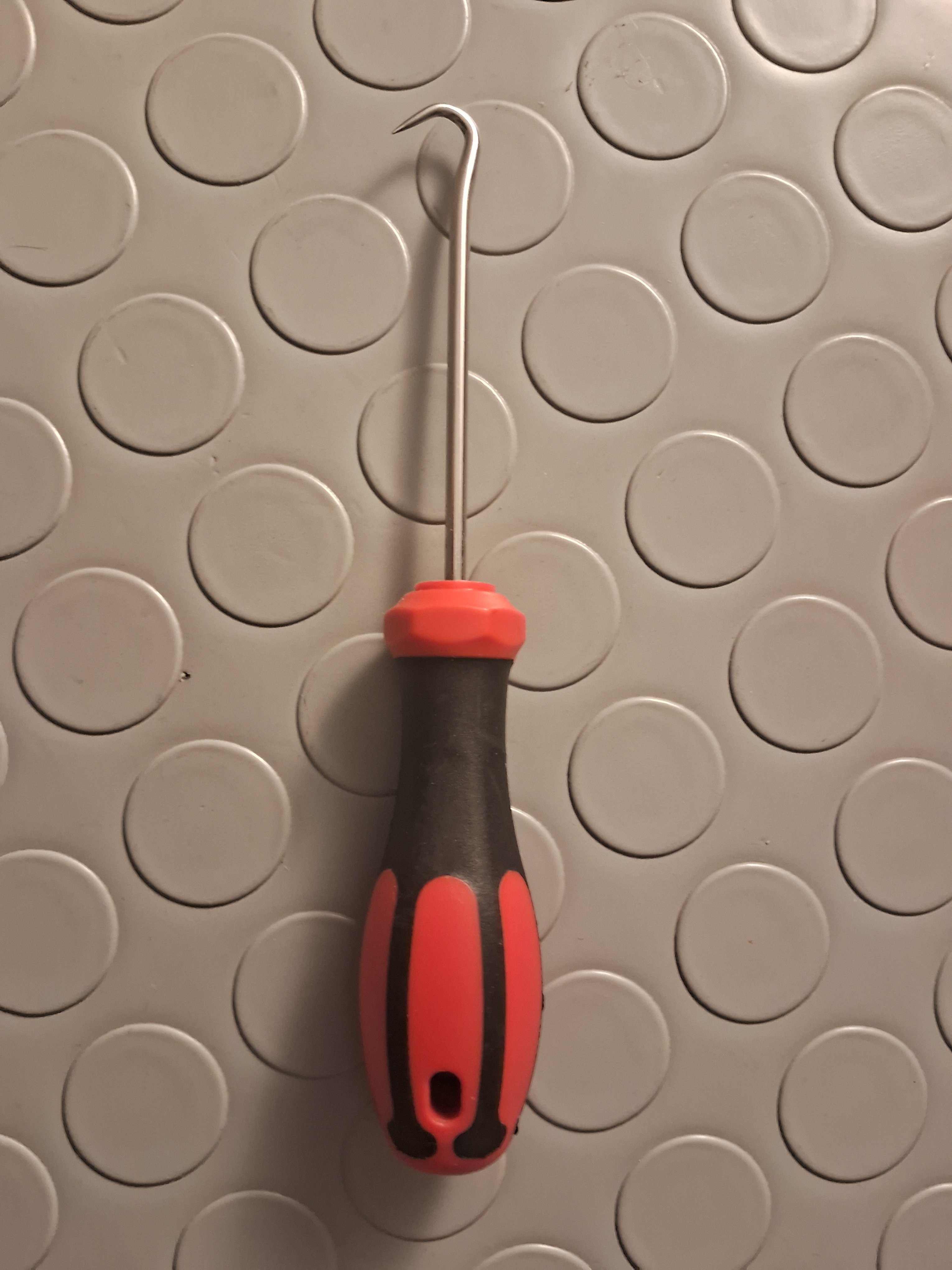

Ben şöyle bir kanca uçlu alet kullanıyorum. Memnunum tavsiye ederim. Ceta form markası.

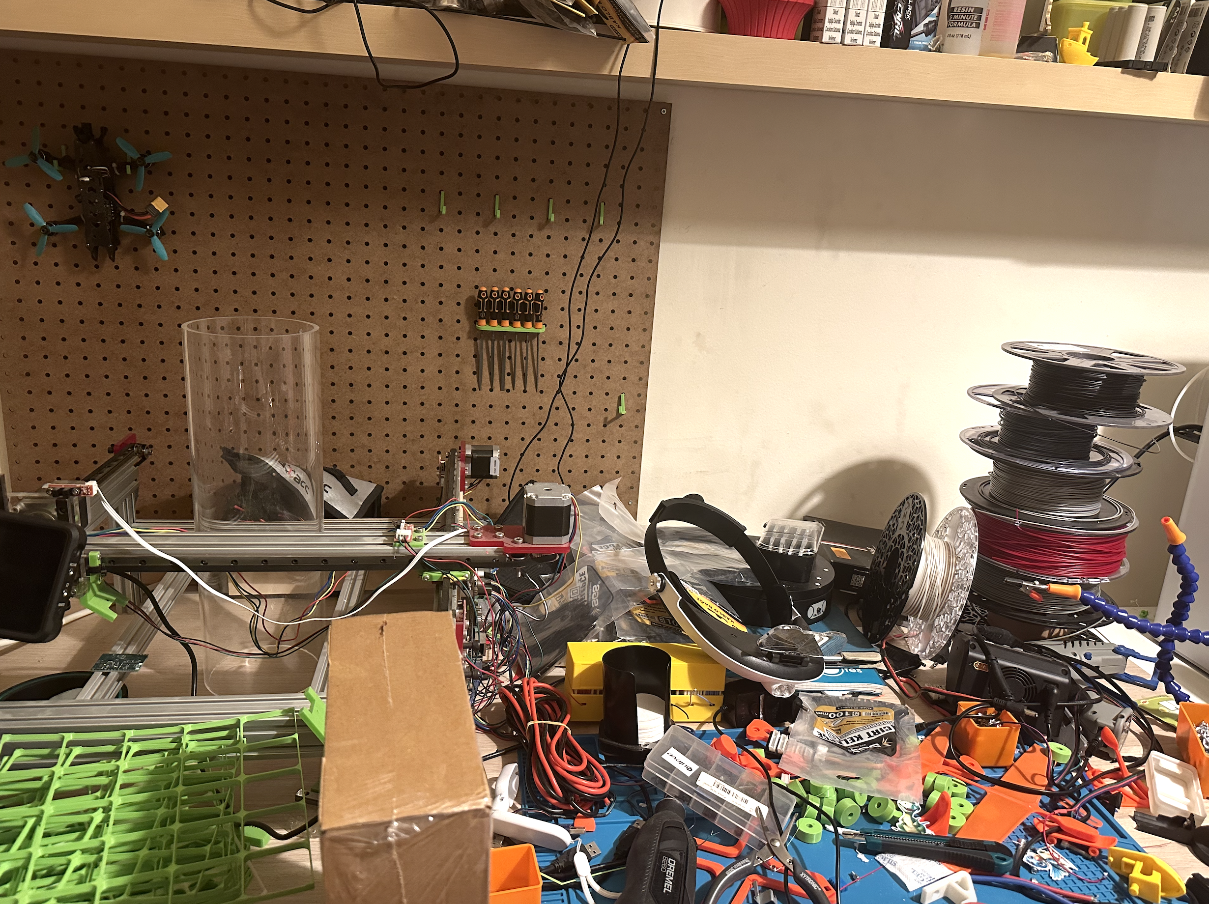

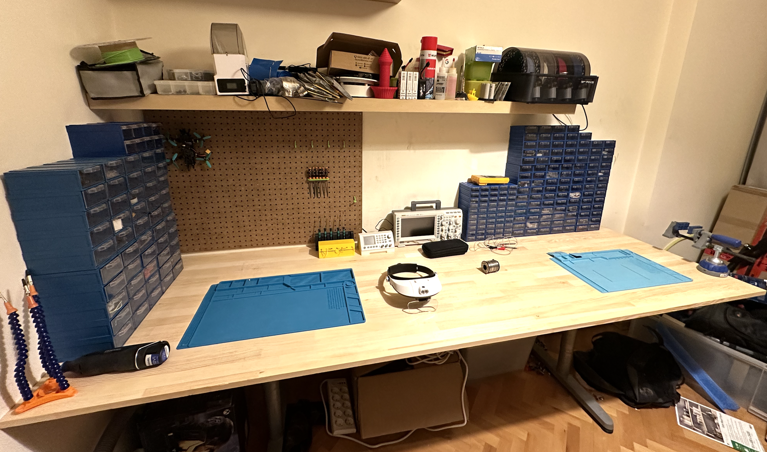

Hocam vallahi bana da ilham oldunuz. Uzun zamandir aklimdaydi. Evdeki atolyeyi biraz genisletmek istedim. Ikea'dan aldigim 150'lik bir masa vardi.
Referans olsun diye baslangici atiyorum.
29383 eklentisine bak

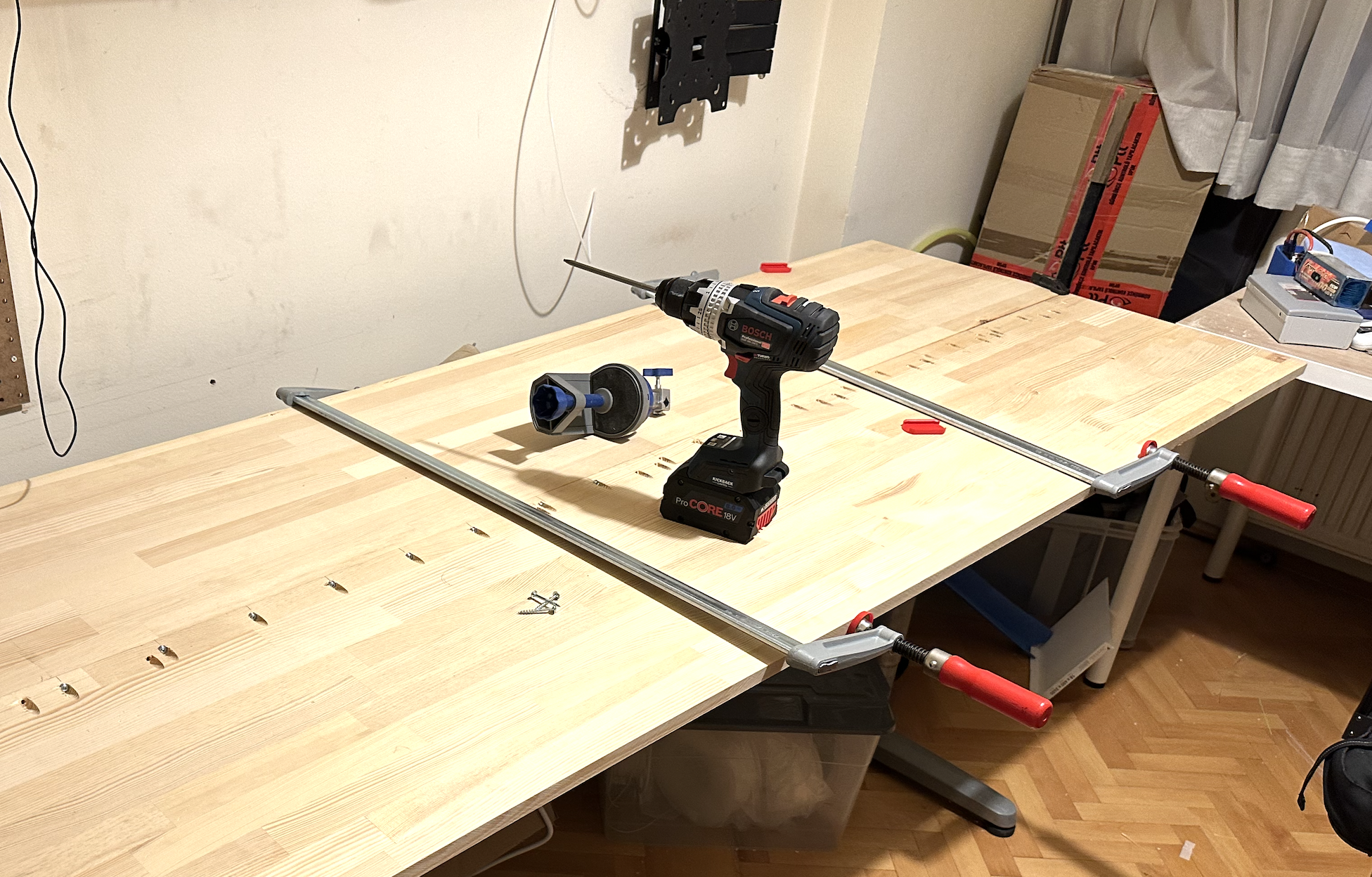

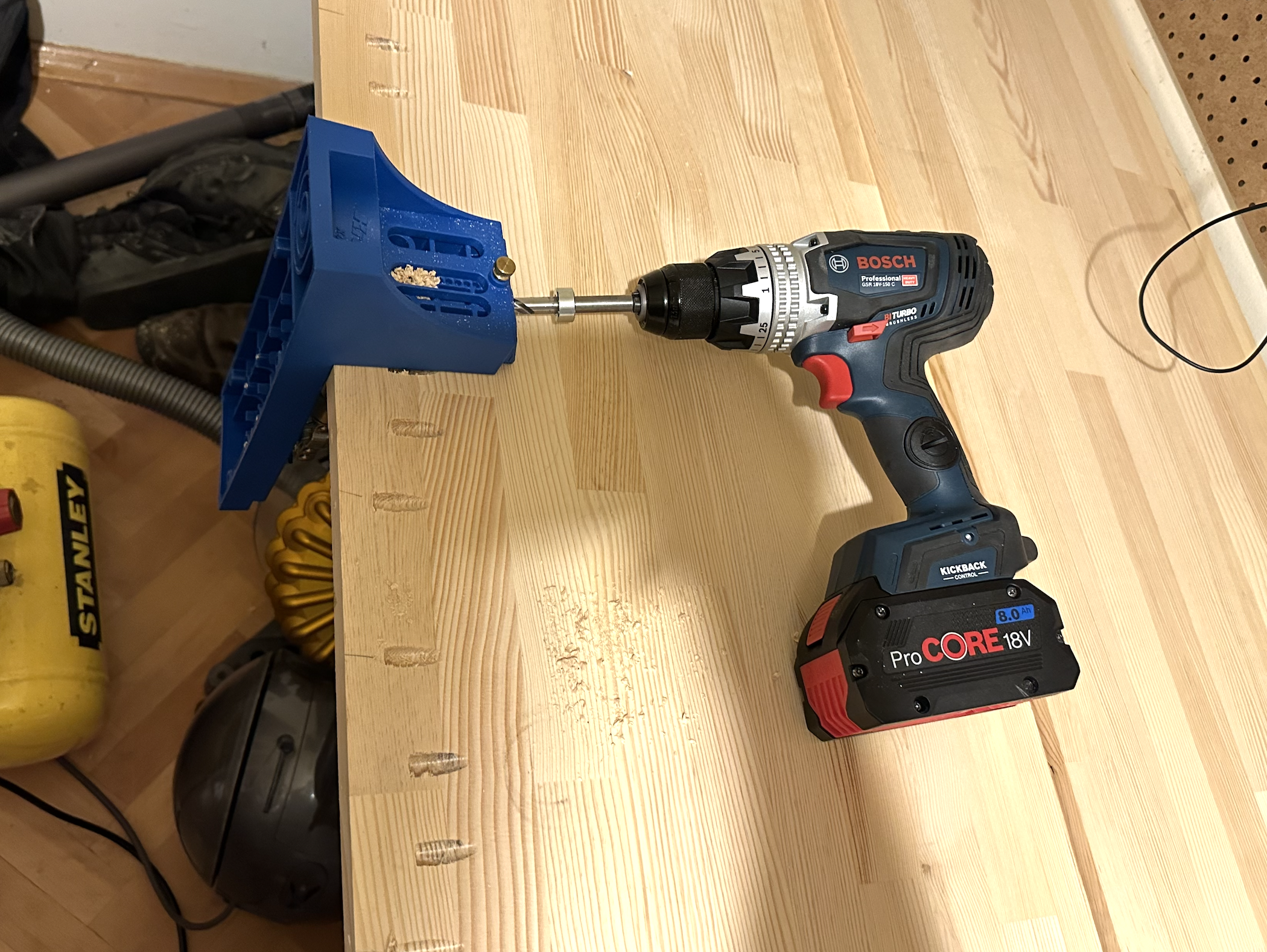

Daha once ikisini 500-600 civarina aldigim 240x40cm masif cam levhalari kullandim.
Birlestirmek icin Kreg ile delikleri actim. 135kg olmusum, yere oturup kalkmak olimpik aktivite gibi oldu bana. Herseyi kendi basima yaptigim gunler geride kalmis :(
29384 eklentisine bak
Duzgun hizalamak icin cok ugrastim.

Burasi simdilik bitti.
29386 eklentisine bak
Yerlesim konusunda acele etmeyecegim. Bu ikea raflari cok fiyakali ama kullanisli degil ,bukulmeye basladi :(
Bunun sag tarafindan bir bolum var oraya da 220 uzunlugunda 60cm genisliginde makineler icin bir tezgah yapacagim. Ama koctas eve teslimi birakmis bu boylar icin arabaya sigdiramayacagimdan yine birlestirme isleri girebilir araya.

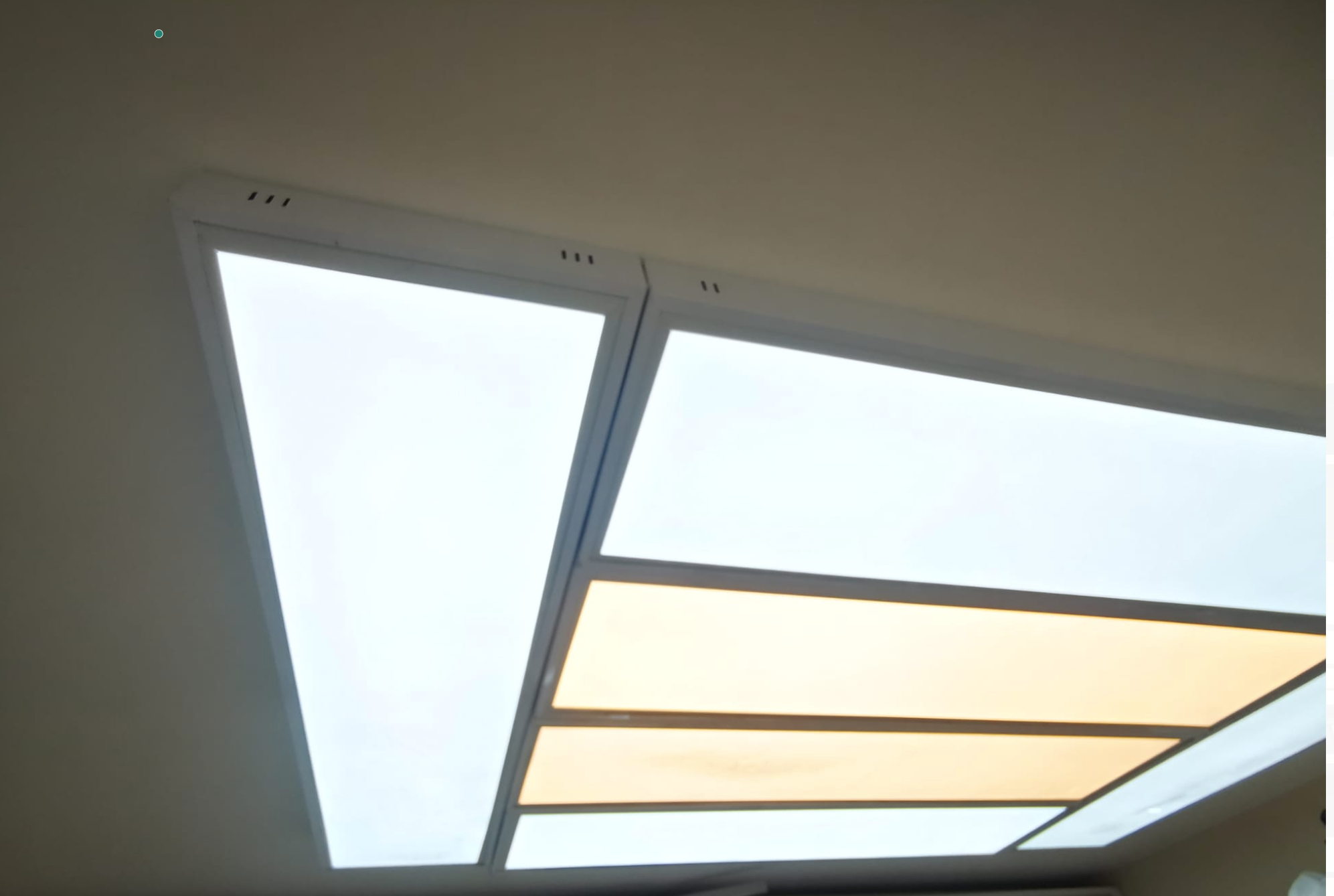

Ben ışığın gölgesini sevmiyorum. Video konferanslarda filan da arka planı değiştirmeye engel oluyor.
O yüzden evde çalışma odasının tavanına 6 tane 120x30 cm sıva-üstü led panel yerleştirdim.
2 tanesi 3000 Kelvin, diğerleri 6400.

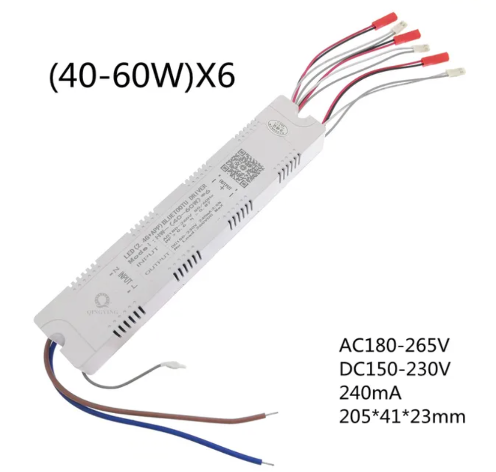

Sürücülerini söküp çöpe attım. Yerine Aliexpress'ten sipariş verdiğim çok kanallı dim edilebilir uzaktan kumandalı bir sürücü taktım.
Şöyle bir kumandası var:
3 beyazı beyaz ışık kısmına; 2sarı+1beyaz sarı ışık kısmına taktım. Böylece kumandadan hem ışık gücü hem de ışık rengini isediğim gibi ayarlayabiliyorum. Tamamen açarsam ışıl ışıl oluyor ortalık. Paneller masanın üstüne denk geliyor. Işık bir sürü farklı açıdan geldiği için gölge de çok az oluyor.

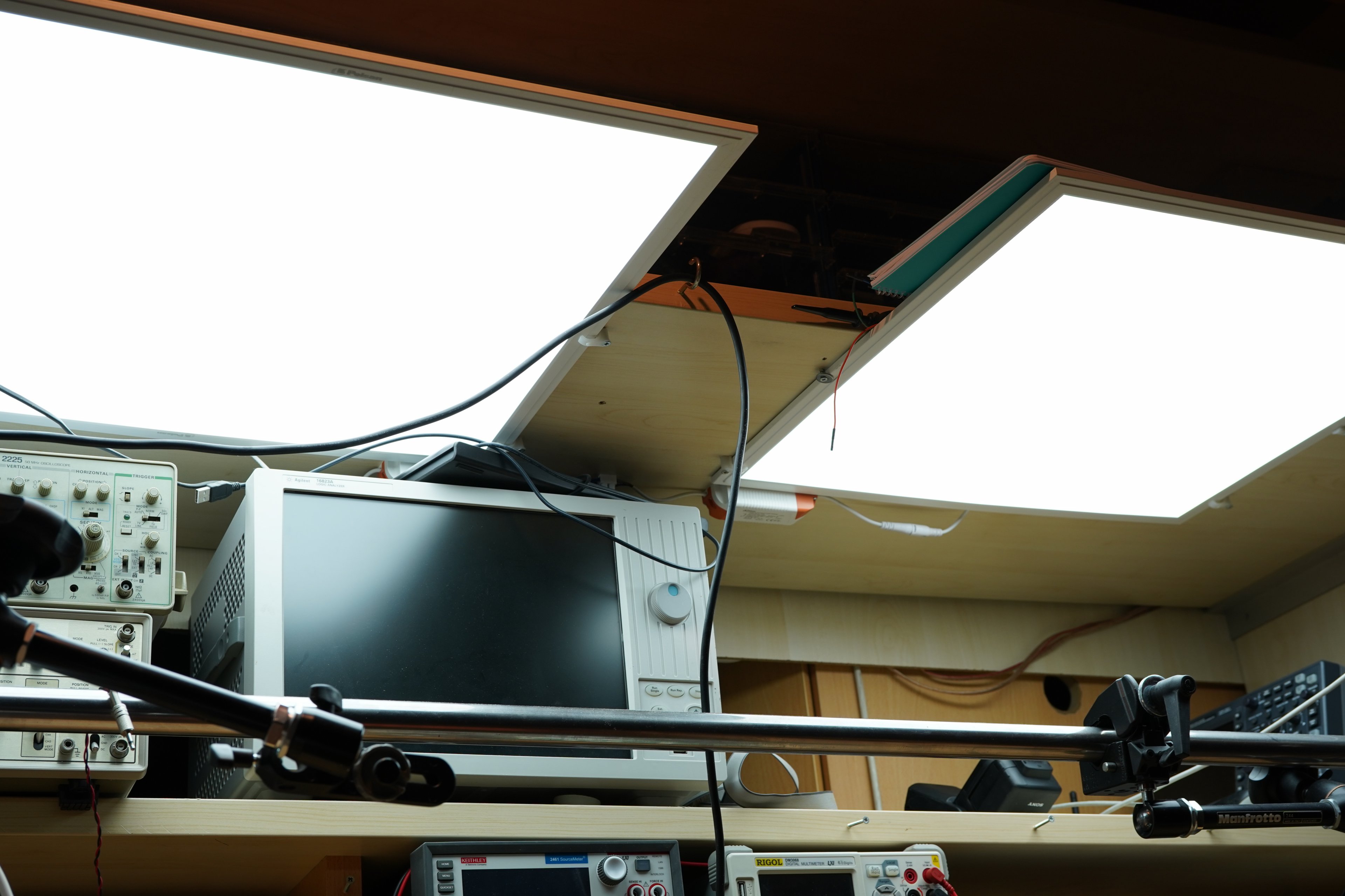

29449 eklentisine bak
29451 eklentisine bak

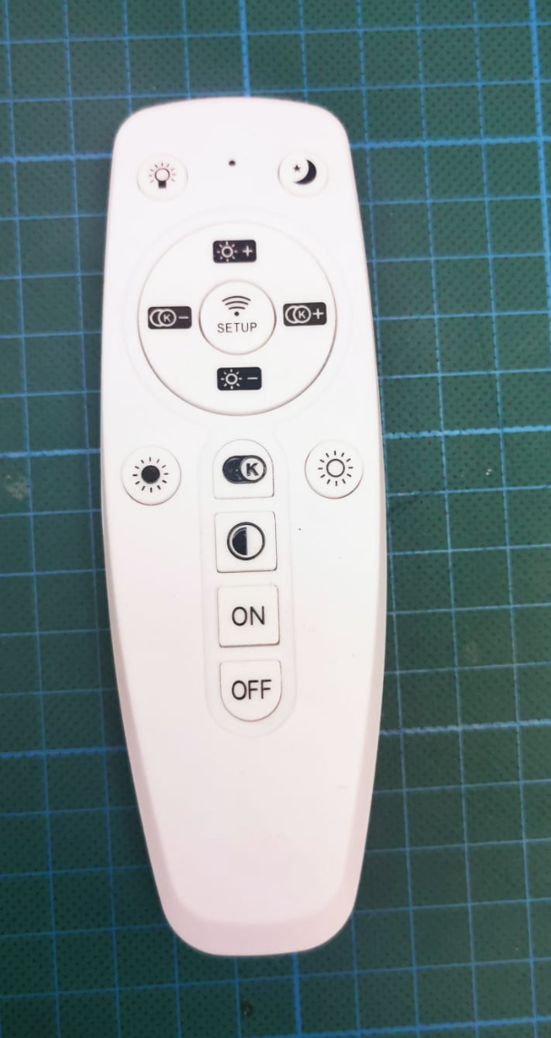

29450 eklentisine bak
Bekledigimden daha ucuzmus. O rahatlik icin deger yani.
Evet. Mart ayında panellerin tanesini 235 TL'den almışım. Sıva üstü kasalarını ayrı aldım ama fiyatını hatırlamıyorum.
Yaş ilerliyor artık Gözler su koymaya başladı. Kendime yaptığım önemli iyiliklerden oldu :)

Led paneller harika olmus. Raf genisligi benim icin 30cm olacak , acaba rafin direkt altina bir panel mi yapsam diye dusundum sizdeki gibi bir kontrolcuyle. Paneller 30cm genisliginde genelde. Bu paneller sadece serit led'ler ve diffuserdan mi ibaret bilemedim. Soyle 20cm genisliginde bir tane bulursam rafin altina olabilir.

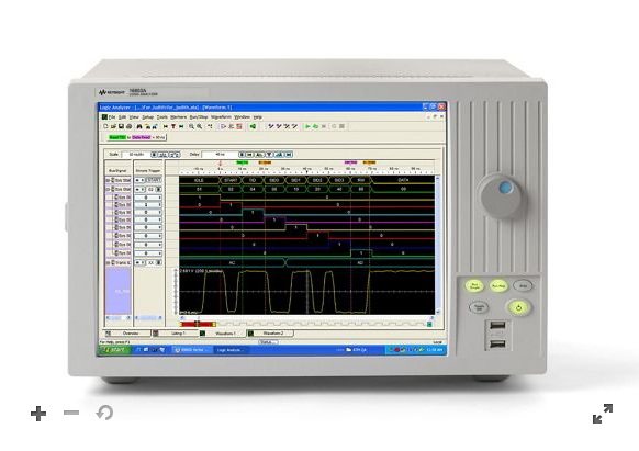

Bir cihaz veya kart üzerinde çalışma yaparken en faydalı ışık, büyütecin sağladığı ışık oluyor. Harici ışığı ben sadece video ve resim çekiminde kullanıyorum.
29388 eklentisine bak
@taydin bu cihaz nedir? Merak ettim doğrusu. Gördüğüm cihazlara pek benzemiyor. Üzerinde fazla tuş olmamasından dokunmatik ekranlı hissi uyandırdı ama kullnanana sormak daha mantıklı
Forumda hiç kimsenin @taydin 'a şu cihaz nedir veya bu cihaz kaç lira filan sorduğunu gördünüz mü? Sebebi tam olarak bu. Soran en son arkadaşı kalpten kaybettik, cenazesi teşvikiyeden kalktı :) .
@volta hocam öyle söyleme. @taydin bizim için NASA yada CERN gibi. Birşeyin mümkün olduğunu gösteren canlı örnek.
Ama bir daha "abi bu nedir" diye sorar mıyım bilmiyorum.
O yeni modelin fiyatı. Bendeki sadece 25 bin dolar idi :tamam2:
Vakit buldukça FPGA işleri ile ilgili araştırma yapıyorum. FPGA'lik devrelerde mühendisin gözü kulağı bu tip aletler, olmazsa olmaz niteliğinde. Ama paralel bus kullandığım başka projelerde de çok faydasını görüyorum. Mesela RGB bus olan bir TFT display bağlı şu anda çalıştığım projede. Bus frekans 75 MHz gibi. 30 küsür sinyal var, hepsini bağlıyorum lojik analizöre, okuma ve yazmada tüm sinyalleri gerçek zamanlı olarak görüyorum. Maksimum grafik performansı için de optimizasyon yapabiliyorum.
