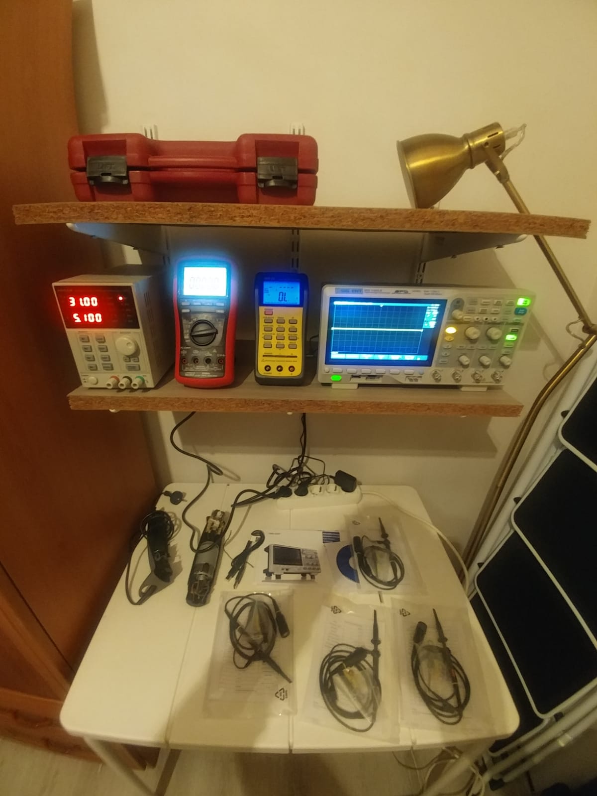

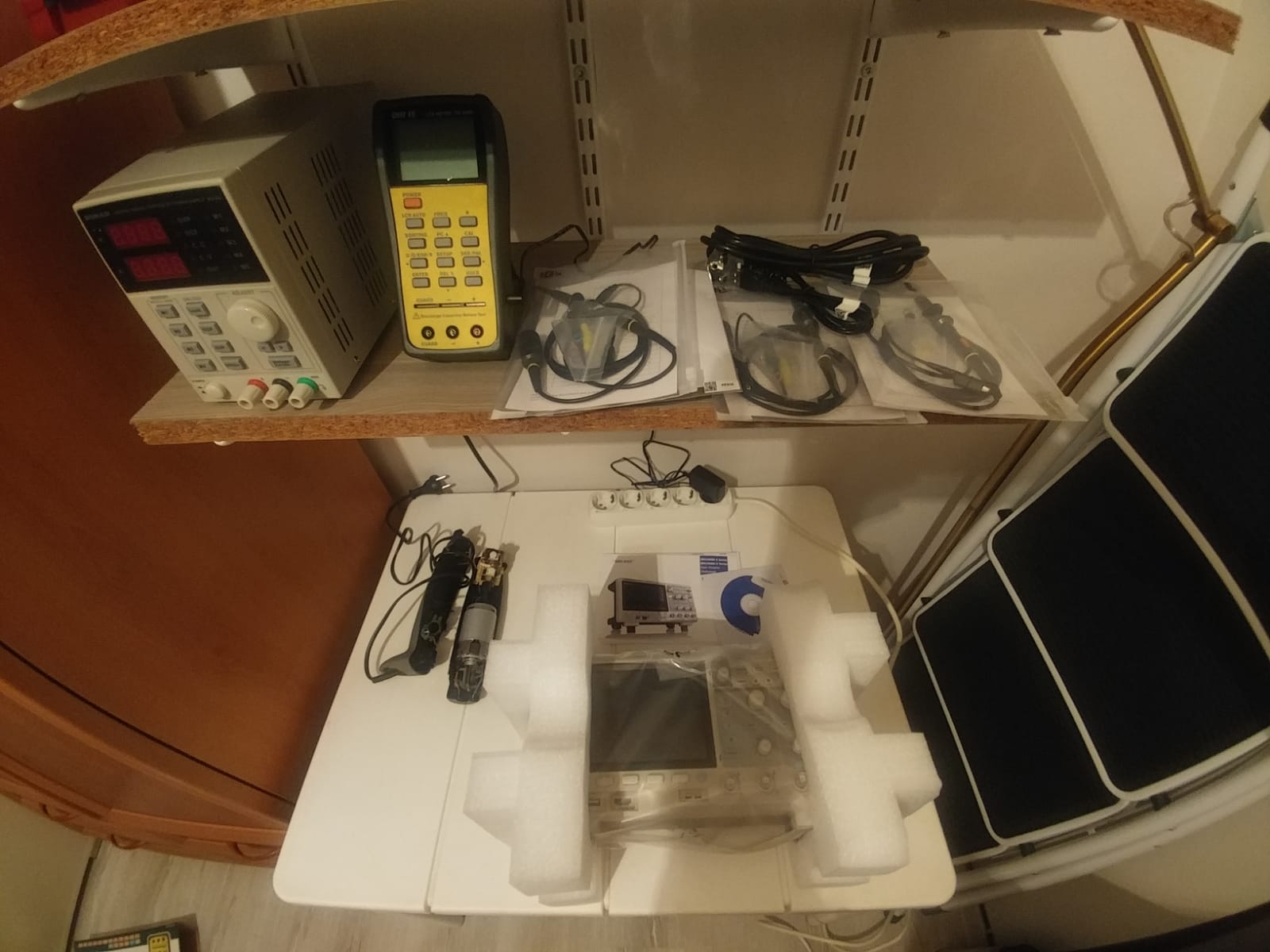

Ekipmanlarımı yavaş yavaş tamamlıyorum, eksikliklerim var, farklı yapmak isteyipte dar alandan dolayı küçük beyaz bir masa üstüne raf yaptım ve ekipmanlarımı yerleştiriyorum.
Bir raf daha ekleyeceğim.
Byaz plastik masanın üstünü 0.5cm MDF kestirmeyi düşünüyorum.
İzolasyon trafosu olarak bana ne almamı önerirsiniz, lütfen link verin. 220v 150va yeterli gibi.
Sizce orta katı beyaz masanın üstüne taşımak nasıl bir fikir?
Not. olmazsa olmaz almam gereken eksik bir şey kaldıysa lütfen belirtin.

Ben rafta duran alet vb. ayaklarına çift raraflı şeffaf silikon bant yapıştırıyorum. Elle asılsam bile yerinden oynamıyorlar, sökmek istersem de hiç leke bırakmadan sökülebiliyorlar. Kullanım sırasında, deprem vb. hallerde koruyacak kadar iyi tutuyorlar. Dar alanda çalışırken dikkat dağınıklığıyla masadan kalkarken prob, koluna, sandalyeye vb takılırsa osiloskobu düşürmeyi de önler.

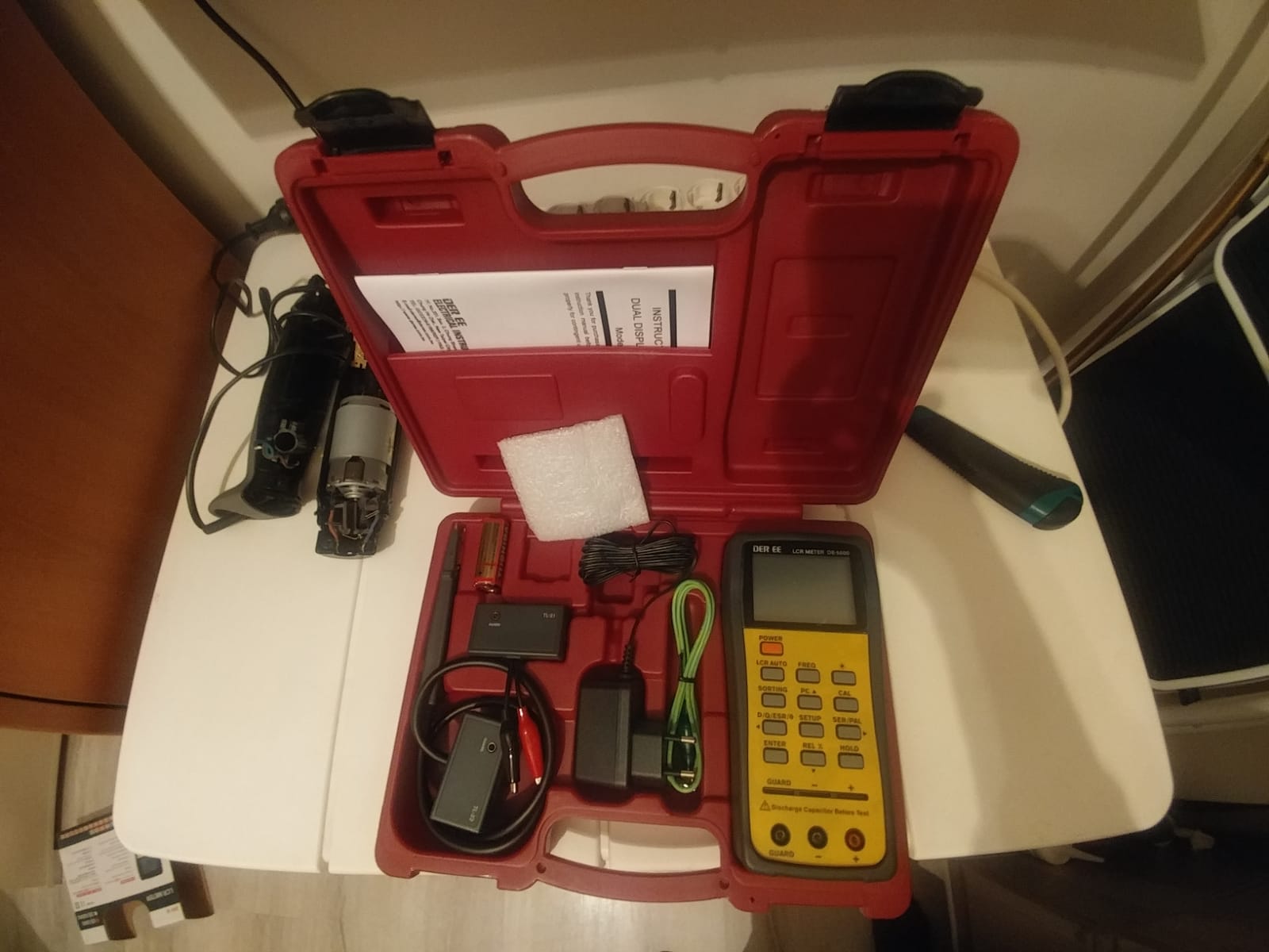

Brymen ölçü aletini şeffaf plastik saklama kutusu içine koyduğunu gördüm, bu kutunun linkini rica etsem?
Kullandığım ürün Sembol plastiğin 512 model çekmecesi. Bende 510, 512, 513 modelleri var. 513 modele sığmıyor, 510 ise çok büyük.
Bunlar bizim komşu sayılacak bir yerden gidip aldım. O sebeple online nasıl temin edebilirsin bilmiyorum. Sanıyorum teklif alıp kargo ile gönderim sağlarlar.
Bu cekmeceli malzeme kutularinda plastik kalitesinden odun vermemek hatta varsa yumusak egilip bukulebilen plastik kutular almak lazim.
Bir suru cekmecem var. Oldukca yaslilar. Plastikleri gevreklesti. Kolayca kiriliyor. Yuvasina takip cikartirken SIKISIYOR.
25cm derinlik
15cm genişlik
15cm yükseklik.
Bu ölçülerde kapaklı denk gelen olursa arıyorum
İçine multimetre koyacağım.
512 olana mı sığıyor? problar ile birlikte rahat rahat sığıyor mu
512 tek parça iki çekmeceli olanı. Rahatlıkla sığıyor. Hatta aksesuarda orada duruyor. Aşağıda benim kullanımı görebilirsin. Masa ya da raf derinliğine dikkat etmeni öneririm.

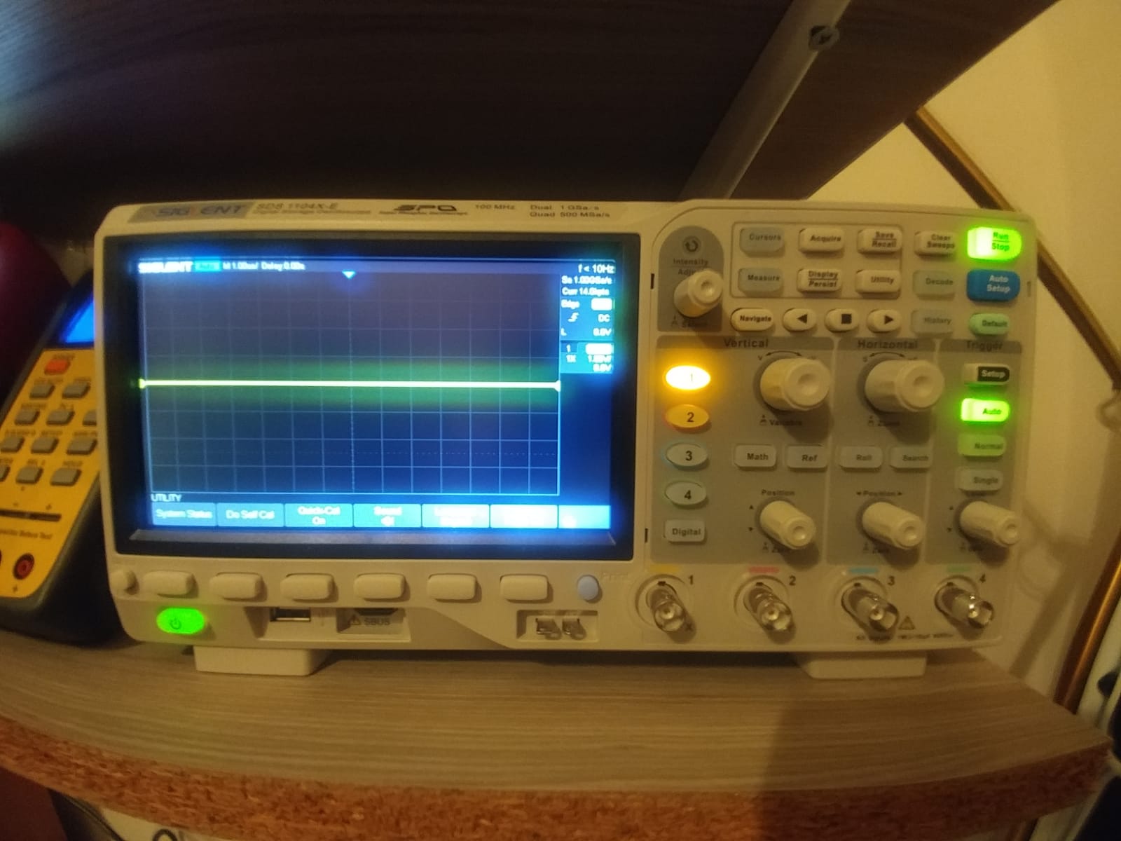

Probu birinci kanala taktım.
Sağ üstteki mavi buton Auto/Setup yazan yere bastım ve ekrandaki gibi bir görüntü geldi.
Probun kalın ucundaki ince ayar vidasından aşağıdaki gibi bir ayar yaptım ve sanırım kalibre düzgün bir şekilde oldu.
Pakedinden çıkan tornavidayı kullanarak prob üstündeki ayar vidasıyla oynayarak ekrandaki görüntüyü köşeleri Keskin bir dikdörtgen haline getirmeye çalışmak lazım. Bunu ayarladığın zaman o prob o kanala ait prob oluyor. Diğer kanallarda diğer probları kullanman gerekiyor ve her probu kendi ait olduğu kanalda ayarlaman gerekiyor.
Kablosunun osilaskoba bağlantıpı tarafta sarı bilezik var. Onun ötesindede bir delik var. Ayar yeri orası. Kutusundan özel bir tornavida çıkmış olmalı onunla ( o yoksa saatçi tornavidası ile) ayar yapmalısın. Resimdeki gibi görüntü alırken ayar yaparak ekrandaki şekli kare dalga haline getireceksin.

Şimdi osiloskop ekranındaki kareleri kullanarak temel ölçümleri gözle yap. Sonra da "measure" butonuna basıp aynı ölçümleri osiloskobun kendisine yaptır. Sonuçların aynı olduğunu gör.
