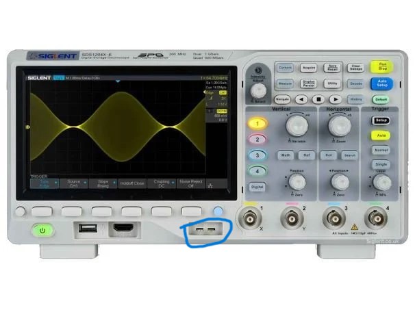

5 v olçmenize gerek yok osiloskobjn ekranının sag veya sol altında metal bir pim olur genelde 1 khz referans sinyali onu olçebilirsiniz direkt
işaretlediğim yer mi?
osiloskop hangi ayarda olacak ölçerken?
Probu hangi kanala taktıysanız o kanalın siyah kıskaçlı ucunu GND yazan geniş metal tuturun ,kancalı ucunuda küçük olan metala tutturun
Ekranda probun takılı olduğu kanalın açık olduğundan emin olun.Skop ta" AUTO" yazan (yada benzeri bir ismi olan ) butona basın ekranda 1 KhZ lik kare sinyali görürünüz.
Karenin üstlerinde titrek bölgeler varsa bunu probun skoba takılı olduğu bölgedeki vidadan ayarlarsınız.
Bu tür yardımlarda manualini internetten indirip yada youtube da aynı modelin videolarını seyrederek çok daha kesin ve hızlı bilgiye ulaşırsınız

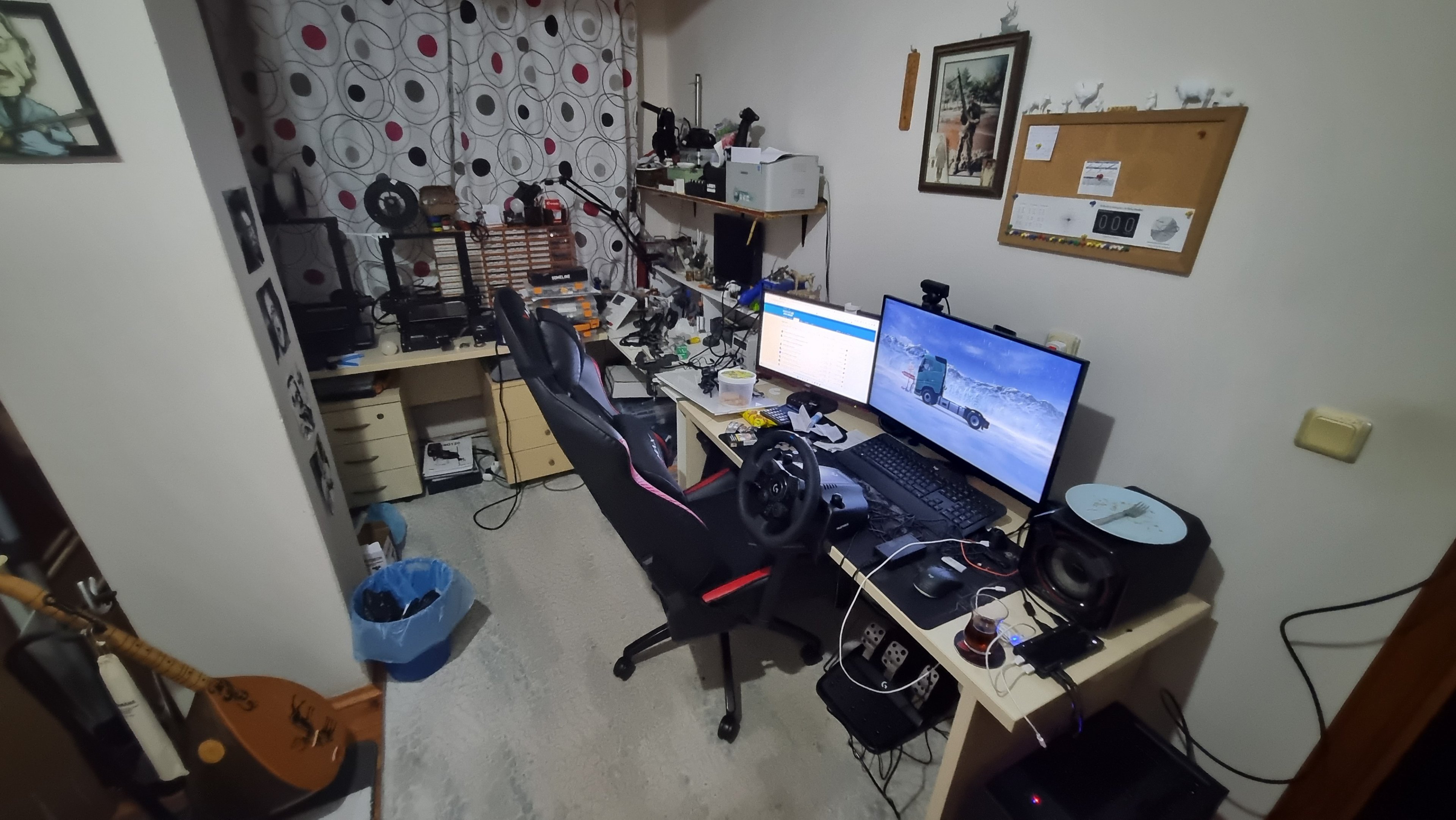

Ekipmanlarımı yavaş yavaş tamamlıyorum, eksikliklerim var, farklı yapmak isteyipte dar alandan dolayı küçük beyaz bir masa üstüne raf yaptım ve ekipmanlarımı yerleştiriyorum.
Bir raf daha ekleyeceğim.
Byaz plastik masanın üstünü 0.5cm MDF kestirmeyi düşünüyorum.
İzolasyon trafosu olarak bana ne almamı önerirsiniz, lütfen link verin. 220v 150va yeterli gibi.
Sizce orta katı beyaz masanın üstüne taşımak nasıl bir fikir?
Not. olmazsa olmaz almam gereken eksik bir şey kaldıysa lütfen belirtin.

Masa üzerine slikon mat eksik kalmış :)
Elektronik hobi masamın arkasındaki bilgisayar çalışma ve müzik dinleme masam.
Sağ alttaki 1500va FSP marka UPS kesintisiz güç kaynağından, elektronik hobi masama kablo çeksem ve osiloskop da dahil gerekli tüm 220V beslemeyi UPS ten alsam sıkıntı oluşur mu?
İzolasyon trafosuda bağlayacağım UPS çıkışına.
Silikon mat ısıya dayanıklıdır.Bunların söküne parçaların bir arada duracağı bölümler vardır.Vidalar için mıknatıslı alanalrı vardır.
Antistatiktir.
Yani MDF uygun olmaz
62.5 x 56.5 cm silikon mat lazım bana desene. Hazır birebir ölçüde bulmam zor olacağına göre biraz büyük alıp kesmek gerekecek heralde.
