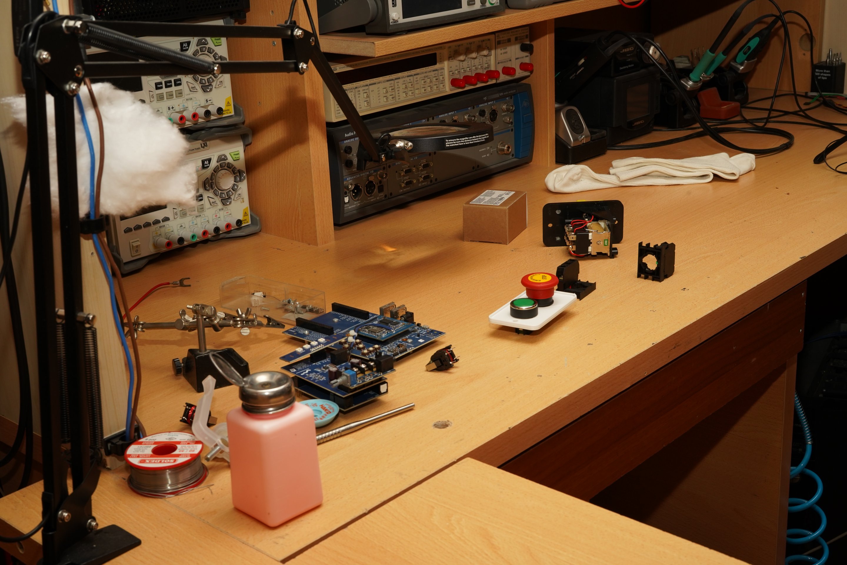

Derin olmayan test cihazlarını masada duvara koyarsan olur. O cihazları kurtaracak kadar ve biraz daha havalandırma aralığı bırakıp ilk rafı koyabilirsin. Benim masa şöyle (çorapları görmezden gelin)

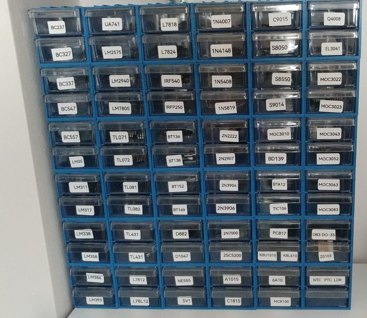

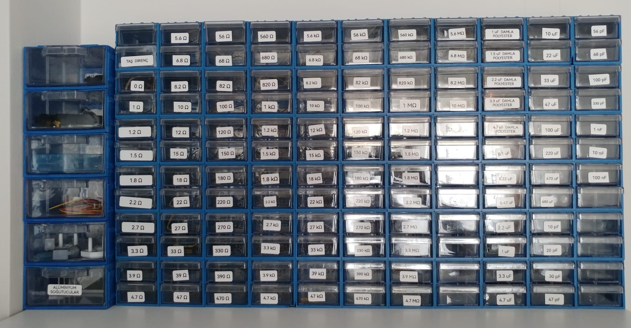

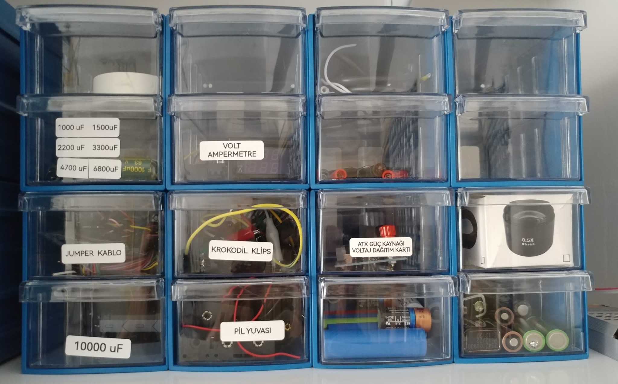

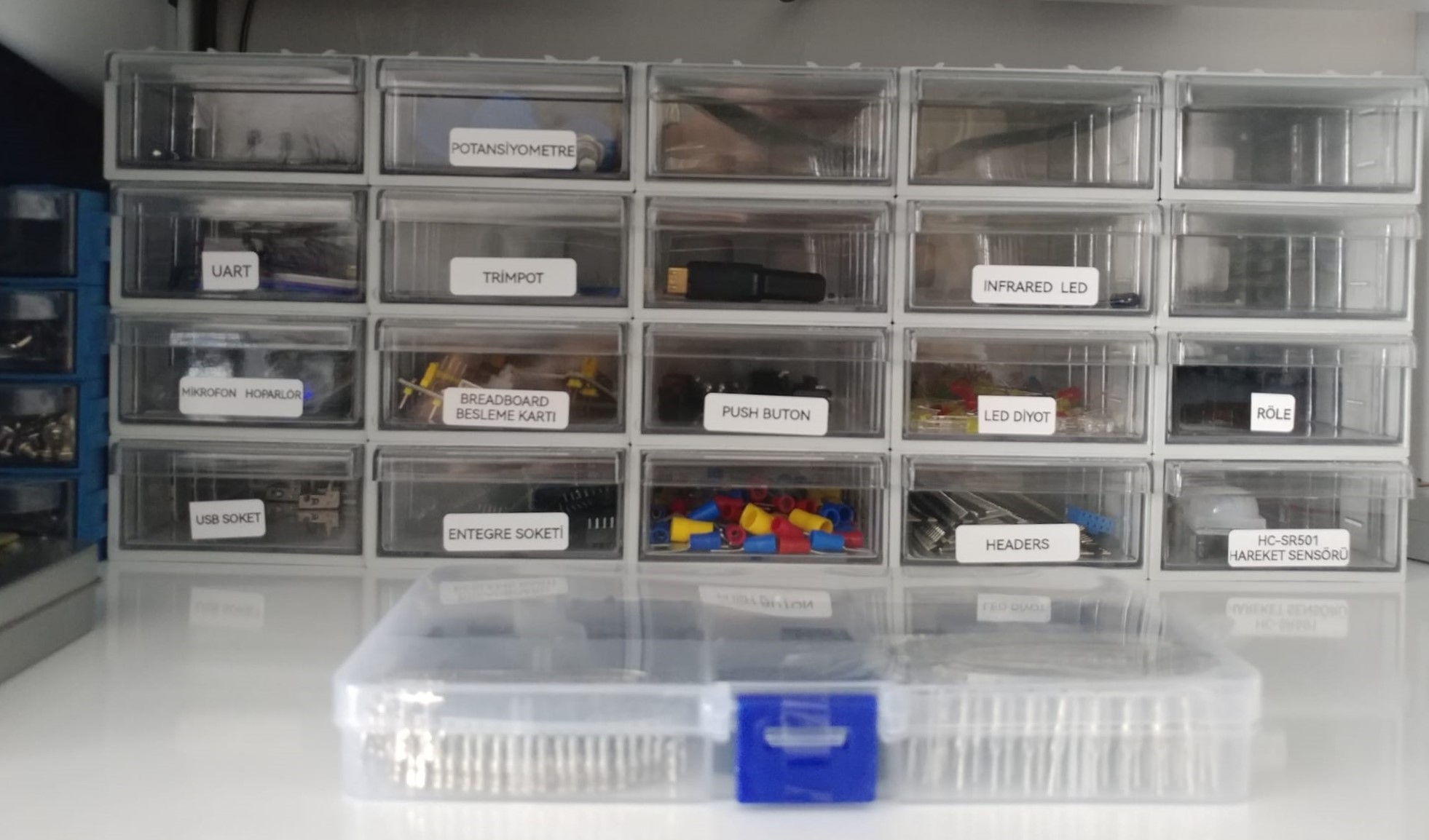

rastgele- bu da lazım olur diye malzeme almanın bir sonu yok. özdisan stokların 65.000 çeşit - digikey stoklarında 350.000 çeşit malzeme var. eldeki malzemeler ve cihazlar artık çok çeşitli projeler yapmak için fazla fazla yeterli.

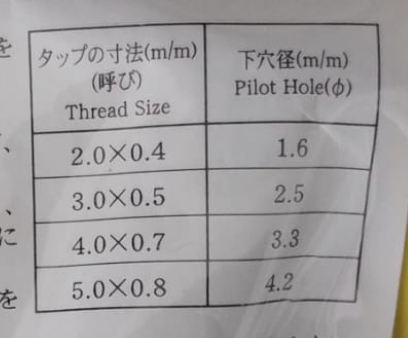

Bu klavuzların sağlıklı çalışması için uygun çapta matkap uçları aldım.
1.6 mm
2.5 mm
3.3 mm
4.2 mm
Güle güle kullanın , bunun öncesinde deliği açabilmek için uygun boyutta matkap uçlarına da ihtiyacınız olacak.
