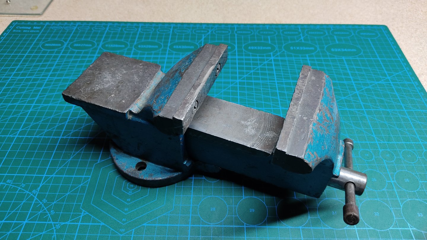

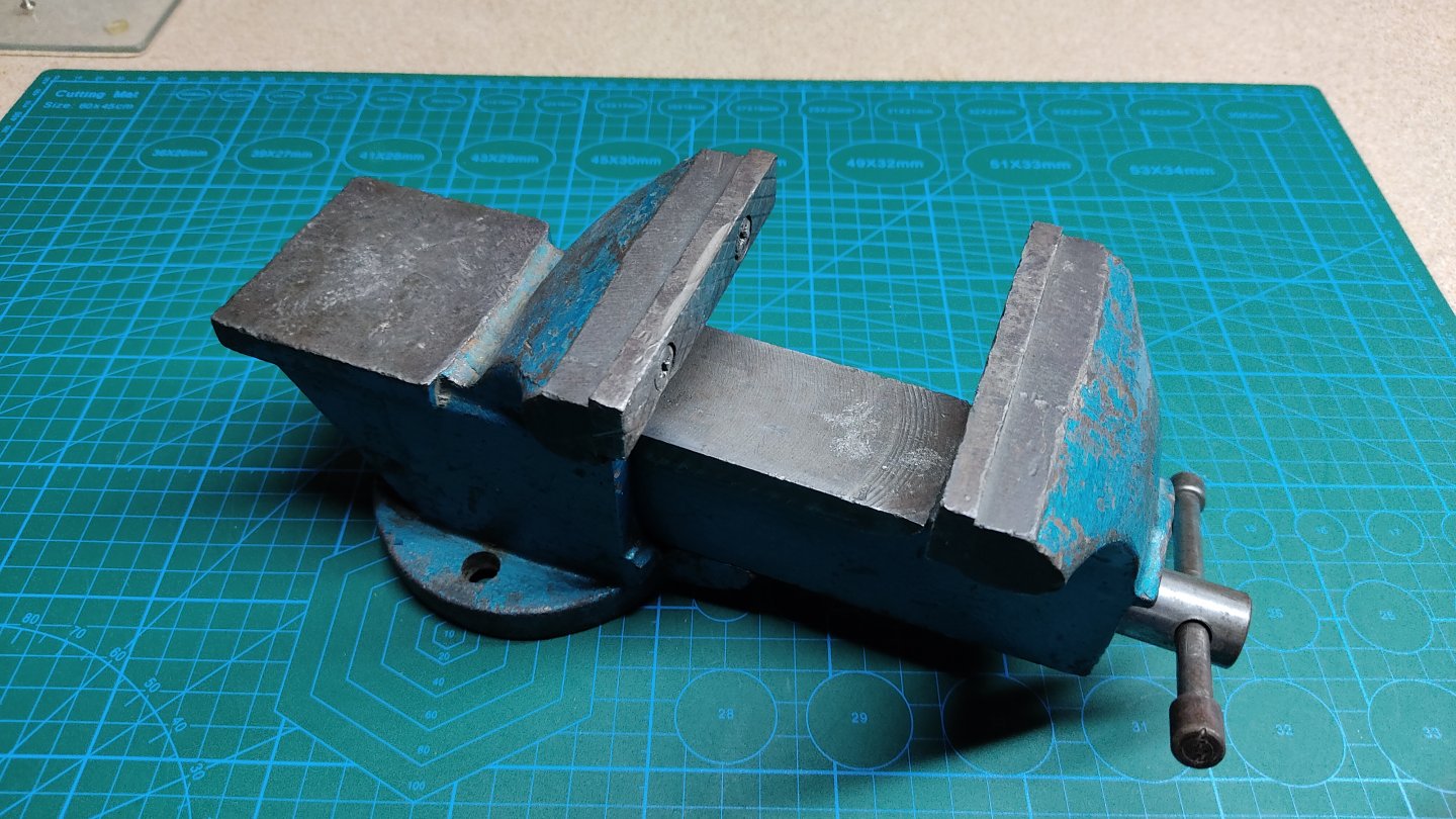

Hurdalıktan restorasyon için aldığım mengene

Youtube'da benim gördüğüm ençok izlenen videolar (kendini sanatçı addeden soytarılar hariç) restorasyon ve ağaç işleme videoları. Güzel bir çalışma yapılabilir. Video haline getirilebilir. Çalışma masanızı ve yüksekliğini bilmiyorum ama naçizan bir öneri sunayım.
Gezgin ve yüksekliği ayarlanabilir bir mengene yapılabilir.
Buna benzer hurda bir jant ortasına içiçe geçebilen 2 profilden (daire yada kare olabilir) geniş olan kaynatılır. İçteki profile de tabla yapılıp mengene sabitlenir.
Geniş olan profilin üst kısmına 2 adet sabitleme vidası da kaynatılırsa alın size gezgine yükseklik ayarlı mengene. Ağır olsun isterseniz içine beton dökebilirsiniz.
Rahmetli babamın kullandığı bir mengene var. Yapabilirsem kendime yapıcam. Fotoğraflayıp burda paylaşmaya çalışırım.
Mengeneyi zımparalamak baya vakit alıyor bende kumlamaya verdim sonrasında güzelce işleyip masaya montajını yapacağım yükseklik 90 cm yerde uygun bakalım vakit buldukça yavaş yavaş yapacağım
Ben de youtube da mengene restorasyonu ile ilgili çok videoya denk geliyorum. Bütün parçaları ayrıştırıp kumladıktan sonra düzlemek için gene zımpara kullanmak gerekiyor.
Hatta düzgün görünmesi için dolgu yapanları bile gördüm ama dolgunun görsel olarak güzel olsada işlevsel olacağını zannetmiyorum.
Benim mini mengene vardı. Biraz paslanmıştı ve sıkıştırma/gevşetme kolu zor dönüyor diye söktüm. Sirkeli, tuzlu suda beklettim sonra gresleyip topladım. Şuanda diş atıyor, kullanamıyorum.

Bugun kumlamaya gittim yardımcı oldular genelde hobi ya da küçük işlere pek sıcak bakmıyor bu işleri yapan kimseler sağolsun lar bana yardımcı oldular. Kumlama safhası bitti şimdi detaylı temizlik astar boya işlemleri devam edecek
