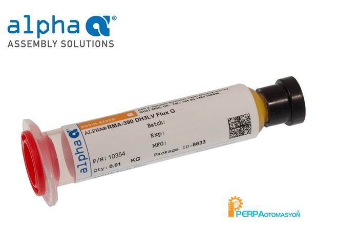

fluxlar aslında çeşit çeşit ama temelde bizim işimize yarayan rma jel flux. alpha, quick, amtech gibi markaların n11 veya hobi sitelerinde satılan 50-100 liralık çeşitlerin hepsi taklit. ucuz bir vazelin. hiç vaktinizi harcamayın.
gerçek bir alpha rma fux'ın ise fiyatı yaklaşık şöyle:
ben chip quick 20cc almıştım mouserden. en az 1.5 yıldır kullanıyorum ve qfn-bga chiplerde inanılmaz fark ediyor. 10cc jel fluxlar 11 euro civarı pahalı ama dediğim gibi çok uzun gidiyor. benim kullandığım tam bu değil ama örnek olması için bir link bırakıyorum.
