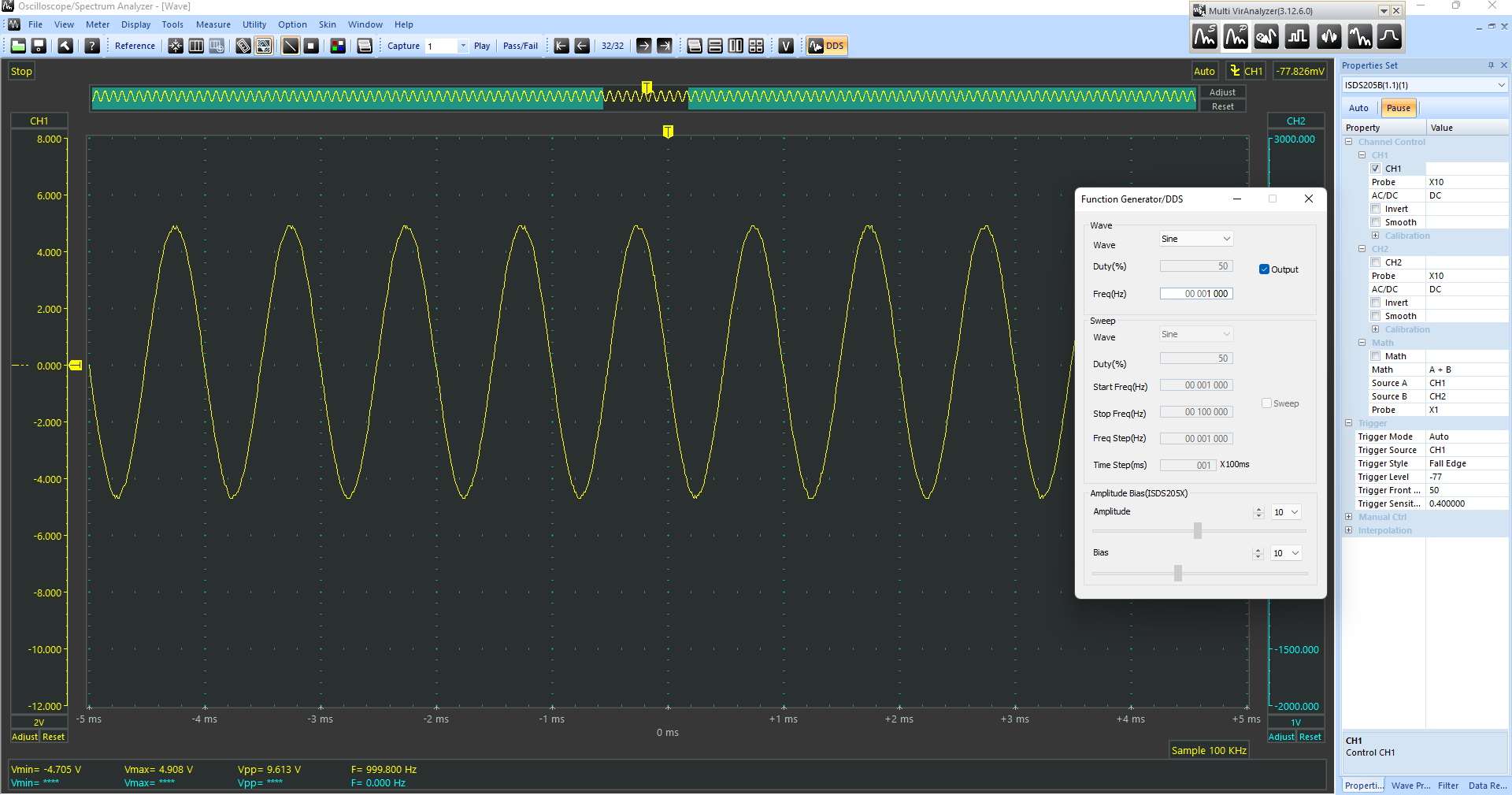

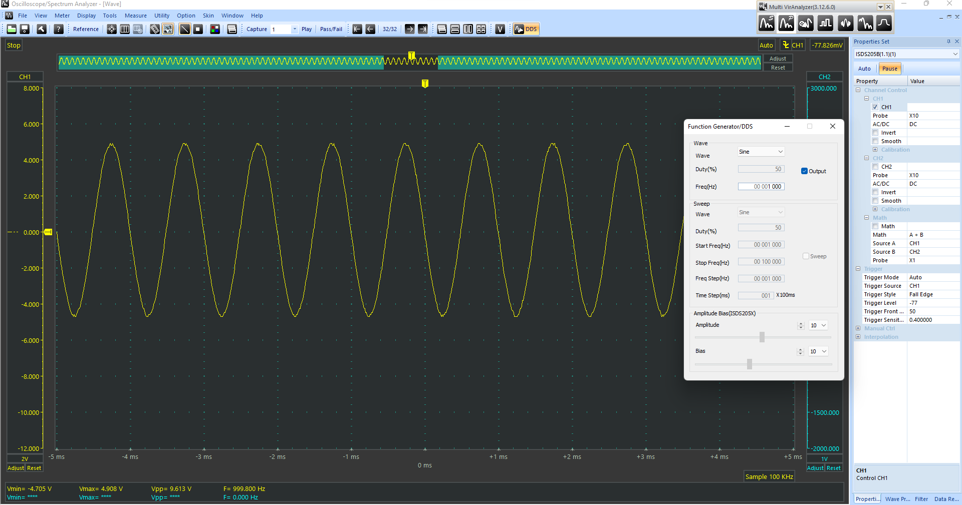

Sinyal jeneratöründen 1KHz sinyal verdim. Osiloskop kanal 1 den x10 ile okudum sinyali. Eğer ben yanlış bir şey yapmıyorsam durum pek iç açıcı değil gibi.
Öncelikle sinyal jeneratör ayar ekranını da göster. Sonra bu yazılımın son versiyonunu yükle ve Profesyonel olanı çalıştır. Böylece benimki ile birebir kıyaslarız.

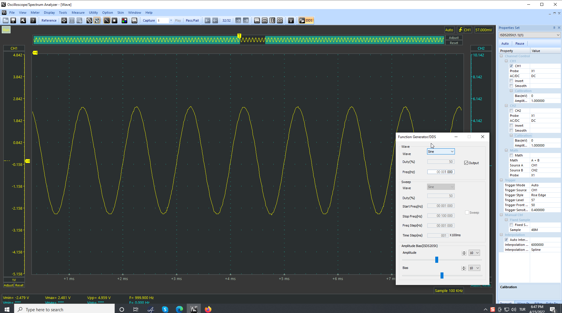

Bendeki görüntü şöyle:
Bende bu eksiklikmış :(
Skop ile fonksiyon jeneratörü aynı anda çalışmıyor benim cihazda

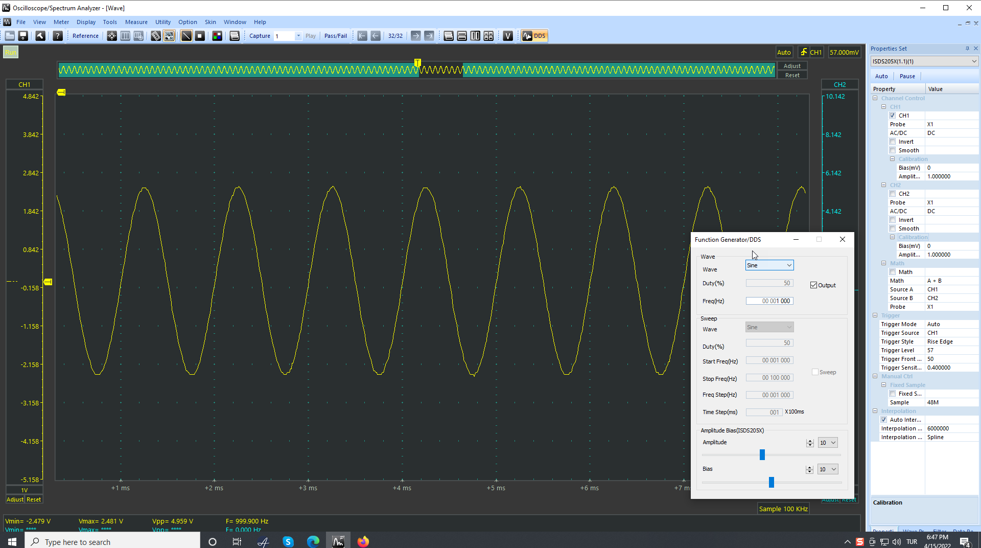

Bu da audio analizörden aynı özellklere sahip temiz sinüs ürettiğim zamanki görüntü. Arada pek fark yok. Görüntülerdeki hafif dalgalanmalar muhtemelen sinc interpolasyonunun kullanılmamasından kaynaklanıyor.
Eksiklik değil saçmalık olmuş. Bir alete sinyal verip osiloskoptan takip etmen gerekirse ne yapacan?
Senin cihazda volüm potansiyometresi var herhalde. Bende yazılımda sürgü var.
Evet, bu cihazda olabilecek en iyi görüntü bu. Trigger de yazılımsal olduğu için trigger noktası hafif sağa sola oynuyor.
Sinyal jeneratörünün ürettiği sinüsün THD+N değeri de biraz yüksek, %0.6. Yani bunun sinyal jeneratörünü kullanıp bir amfinin THD sini ölçmemek lazım. Bunun için bir ses kartı kullanmak çok daha isabetli olur.
