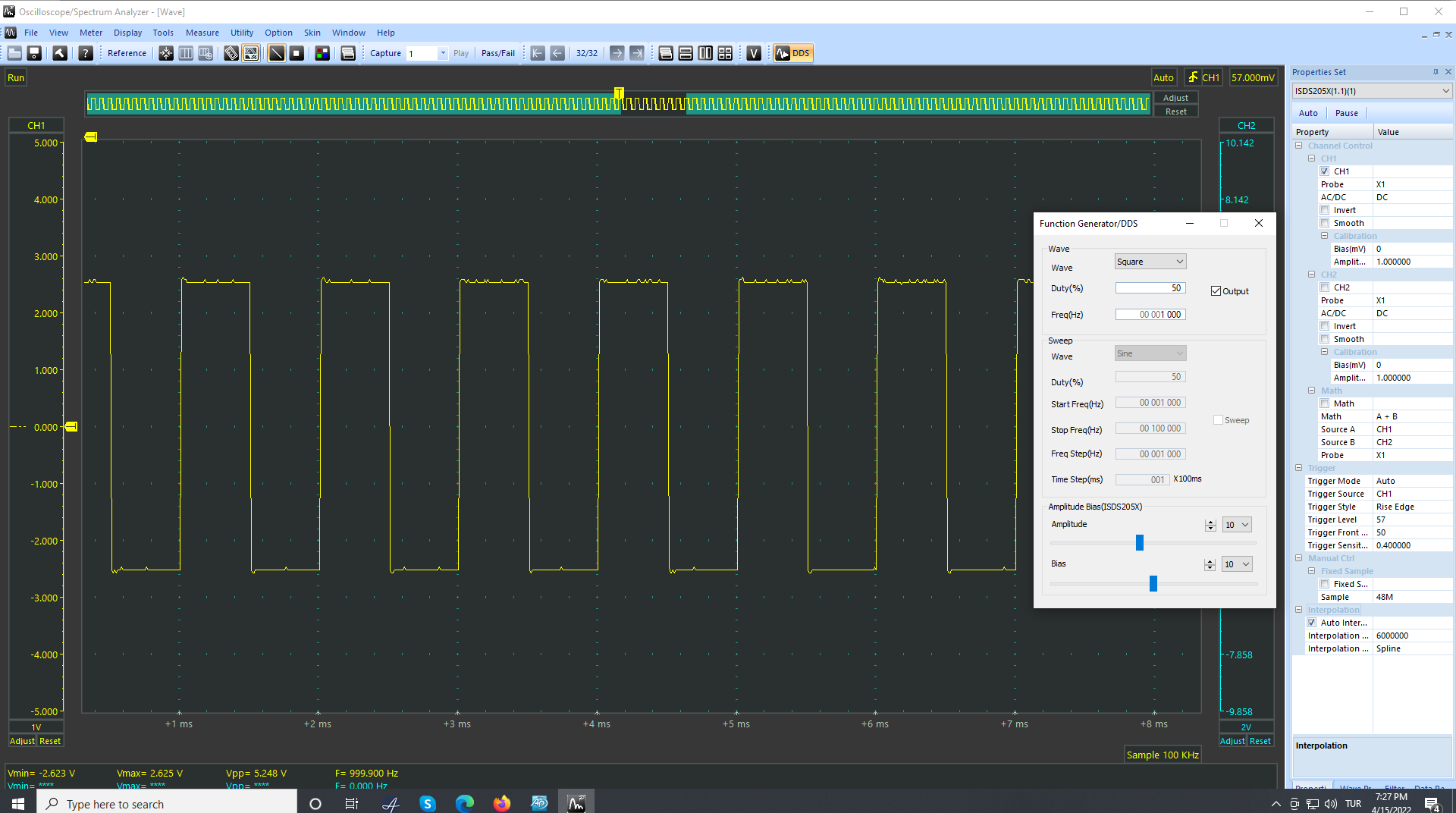

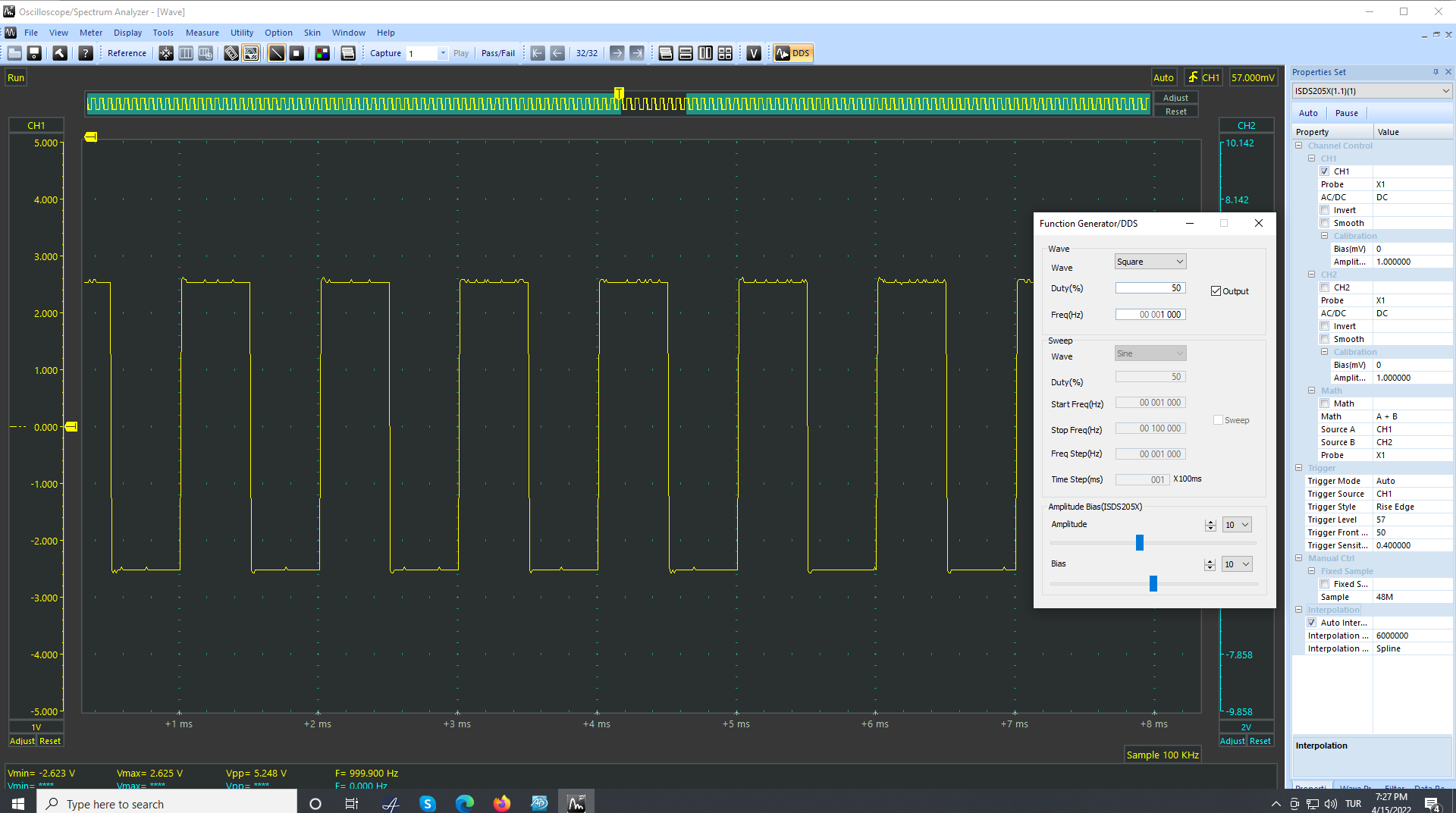

INSTRUSTAR ISDS 205B Bazı Testler

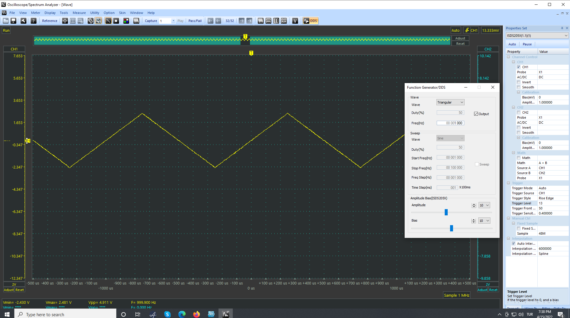

Şimdi de üçgen dalgaya geç. Sonra da solda içinde yan yatmış T olan sarı trigger sürgüsünü yukarı aşağı sürükleyerek trigger level olayını ne yaptığını gör. Yukarıda ortadaki T, trigger'in meydana geldiği yeri gösteriyor. Sen trigger level'i değiştirdikçe üçgenin neresinde trigger olduğunu değiştiriyorsun.

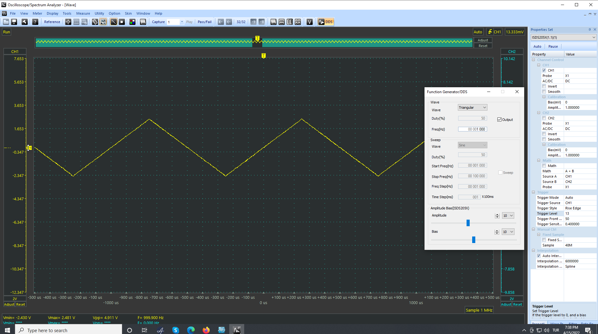

Evet üçkenin tepe noktasını tam T ye denk getirebildim.
