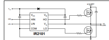

Merhaba arkadaşlar,
Ir2101 ve Ir2102 2 adet h köprüsü devresi yaptı.
Ir2102 lowda high oluyor.doğal olarak.
Ama ır2101 high ta high olmuyor.
Yani Hin lojik 1 ken 0,Lin lojik 1 ken 0 oluyor.Sadece aradaki ölüm zamanda devreden akım akıyor.Lojik 1 ve 0 yer değiştirdim .yine sorun çözülmedi.
Bunu durumun nedeni nedir?
    5.2 KB · Görüntüleme: 12
Mantiken evet. Fakat cipin ust beslemesinin olustugundan eminmisin?
Eger MOSlarin beslemesini kesip VS bacagini dogrudan Gndye baglarsan lojik anlamda cipin istedigin gibi calisip calismadigini test edebilirsin.
Cunku bu cipin ust tarafindaki surucu besleme voltaji alabilmek icin Vs bacagin sik sik GND'ye gitmesini ister.
12 voltla besliyorum.Ama ır2102 çalışıyor.
Dedigimi bir dene.
Cip bozuk olabilir. Katalogda giris seviyesi icin 3v3 kabul ediliyor dense bile gecmiste sorun yasadigim cipler olmustu.
Bir baska cipi dene. Ama dedigim Vs bacagini GND yapmayi unutma. (MOS larin beslemesini kestikten sonra !!! )
