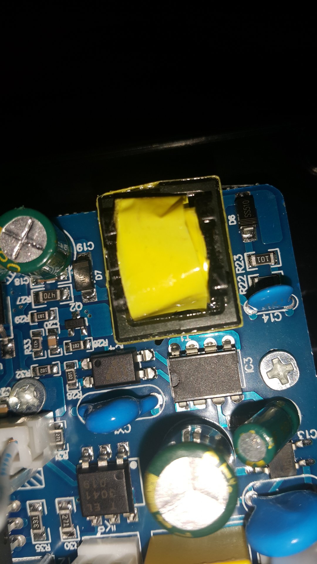

JCD 8898 Havya Arızası
Entegre tam ortadan patlamış. Genelde bu tür patlamalarda kopan parça cihaz içinde bulunabiliyor. Üzeri kazınmamış ise bir şans kopan parçayı bulun üzerinde ne yazdığına bakın.
Bir kaç cihazı bu şekilde kurtarmıştım.
@batubay sen almıştın sanki .
Maalesef IC'nin üstünde herhangi bir yazılama bulunmamakta.
Çok artistik olarak kazımışlar :D
Acaba 2. kullanımda neden patladı? O bölgenin kabaca bir şemasını çıkartman mümkün mü. En azından patlayan entegrenin tüm bağlantılarını.
hocam öncelikle yardımınız için teşekkürler benim entegreye dikkatli bakıldığında bir işaret var gibi acaba aynı entegreyi kullanmadılarmı?
Evet sizde bir harf ya da rakam gözüküyor gibi ama benimki dümdüz. :D Kazıma bile yok. Orijinal çıkışlı böyle galiba. Araştırıyorum ama hiçbir şey bulamadım bunun hakkında.
Bağlantı şekline göre mosfet gibi duruyor.
Şema çıkartabilir misiniz?
Yakından incelemek lazım.
Banggood a muhakkak şikayetinizi yazın.
Israrcı olun. Arızalı devrenin resmini gönderin.
Satıcı bir çözüm bulabilir.
Yeni devre gönderir, malzemenin ismini yazar veya şema gönderir.
Sonuca göre çözüm bulunur.
Kolay gelsin.
En mantiklisi viper22 gibi duruyor.
Degilse baska bir smps kontrol entegresi.
En temel viper22 baglantisina gore dc girisleri ve trafo baglantilari aynimi kontrol edilmeli. Kafadan takip supriz baska arizalara yol açmamalı.
Evet, Viper22 gibi...
Vin , drain, source bağlantılar girişler tutuyor.
Devrede olan olmuş.
Takılsın Viper22 sonuca bakılır.
Viper22 takacaksanız, Europan tip 20 watt' lık mış. Bu modeli tercih edin.

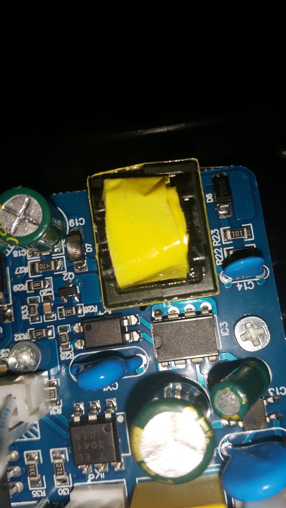

evet viper 22a taktım cihaz üfleme tarafı çalıştı gibi ancak tam kararlı şekilde çalışmıyor gibi
Çevresindeki malzemeleri ölçün, Viper22 arızalanırken beraberindeki başka malzemeyi de etkilemiş olabilir.
