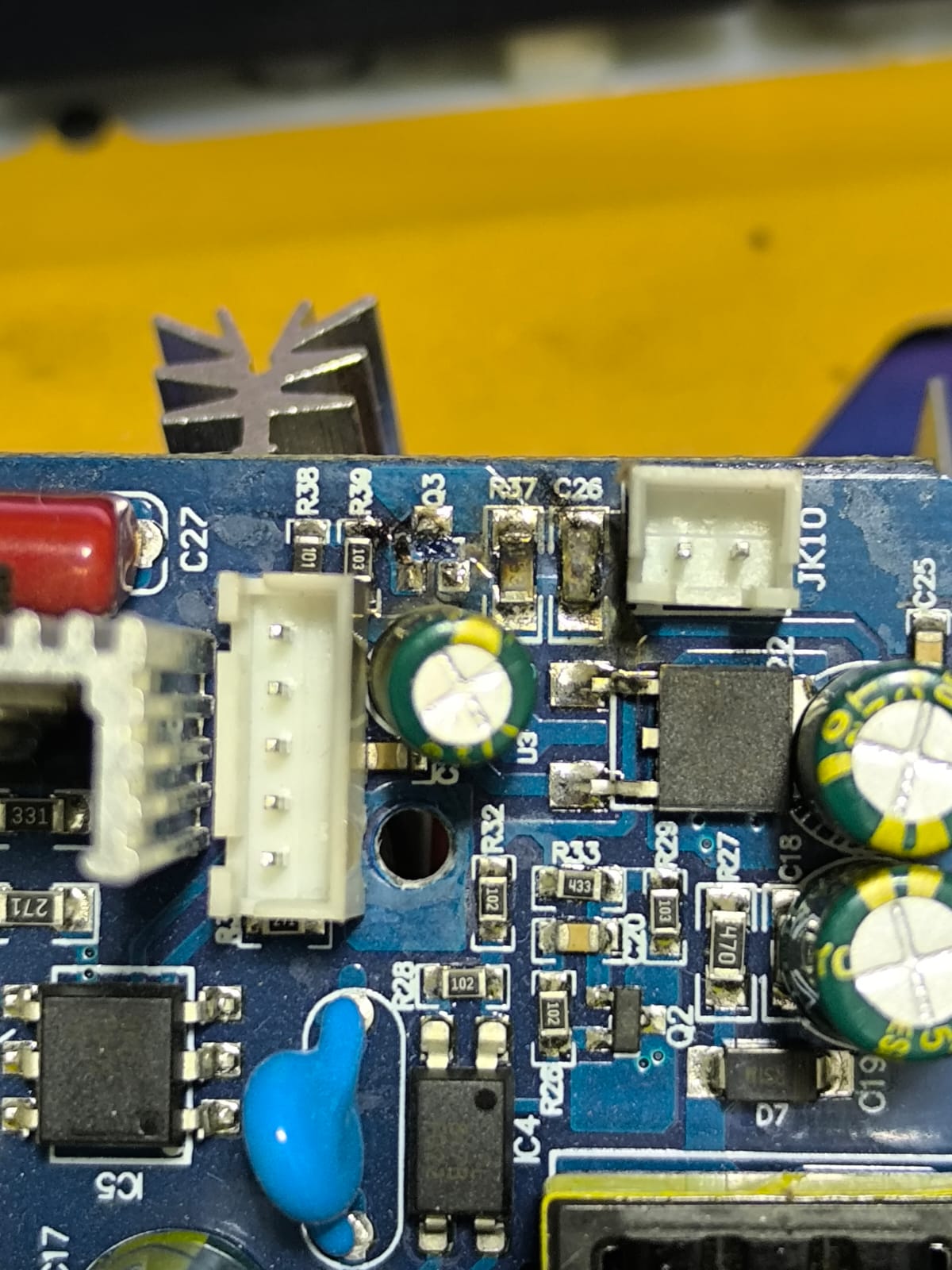

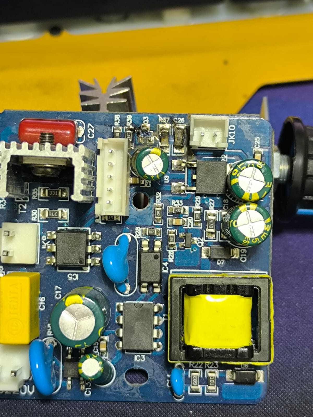

selamın aleykum ustalarım hobı amaclı elektrokikle ugrasıyorum he havya setim bozuldu bulundugum ilçe de ise tamirini yapabiliecek kimse yok rica etsem yardımcı olabilirmisiniz
hasar gören parcaların ısımlerını bulamıyorum tamırı olurmu olmaz mı onuda bilmiyorum yardımcı olursanı sevinirim

Aletin devre şemasını daha önce çıkarmıştım
Resimlerden göründüğü kadarıyla Q3 MOSFET gitmiş.
MOSFET için şu model uygun gibi duruyor
Ama başka arıza da olabilir. MOSFET sıcak hava tabancasındaki fanı kontrol ediyor. Eğer fanda kısa devre var ise, sağlam MOSFET'i takınca tekrar yanacaktır.
JCD8898' sen tasarlıyor olsaydın ve tasarım aşamasında içinden çıkamadığın bir durum olsaydı Timur abi destek olurdu ama böyle olunca tamire göndermek gibi oluyor.
Bu arada gözlemlenen sorun nedir? Eğer sadece sıcak hava fanı çalışmıyorsa, fanın da sağlam olduğunu biliyorsan, yeni MOSFET sorunu çözecektir. Ama başka sorunlar da varsa onlar ile de ayrı olarak ilgilenmen gerekecek.
Resimlerdeki hasar gören parcalarin değişimini yapmak için rahatsız etmiştim isimlerini ve değerlerini bilmediğim için sormuştum yanık olan yerlerdeki parçaları
