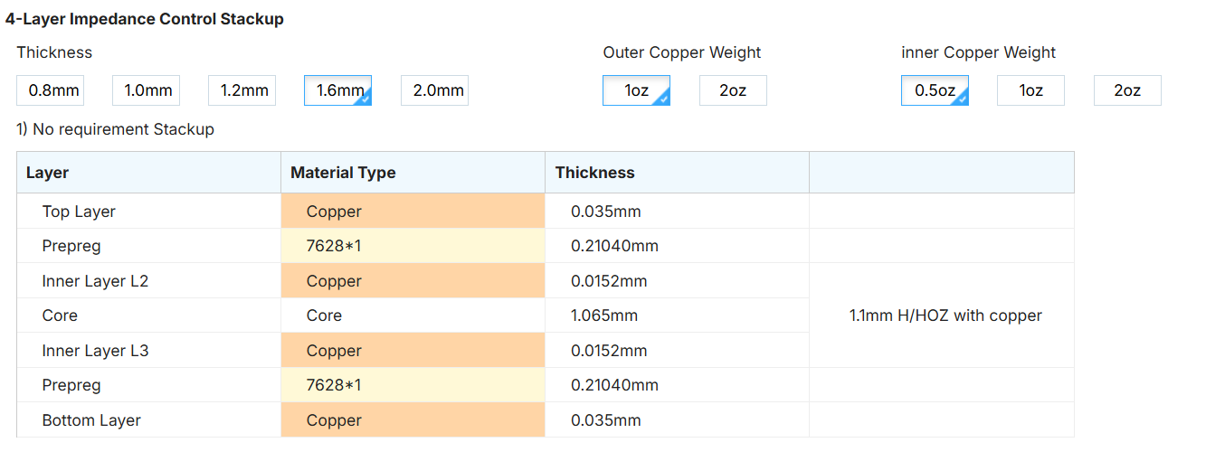

JLC PCB 4 katmanli PCBde katmanlar arasi kalinligi firma kendisi mi belirliyor?
Eagle'da bununla ilgili bir tanimlama var. Bu mu dikkate aliniyor?
4 Katman için JLCPCB'nin kendi web sayfasında StackUp verilmiş. Ölçüleri firma kendisi belirliyor.
4 Katman için Eagle'da bu değerler girilmesi gerekiyor.

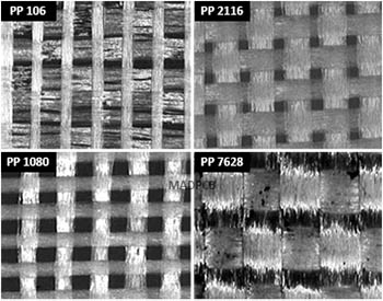

stackupı sen seçiyorsun. jlc'de bazı klasik stackuplar mevcut. normalde önemli olan standartda bulunan prepreg ve core çeşitleri.
önce core seçiyorsun sonra bunların üstüne prepreg denilen 1080, 2116, 7628 gibi birçok çeşit var. çeşitlerin farkı katman kalınlığı örgü sıklığı/deseni. bu neden önemli dersen örgü sıklığına göre prepregin içine çekeceği resin miktarı değişiyor. bu da o pcbde dk ve er değerlerini tamamen değiştiriyor. ayrıca prepregleri çiftli de kullanabilirsin. yani 2x7628 şeklinde olabilir. üretimi daha zordur, genelde kimse yapmak istemez ama merkezde prepreg ve dış katmanlarıda 2 core kullanılan pcbler de mevcut. bir sonraki adımda prepregin örgü yönleri de diyagonal ve dikey seçilebilir. bu da genelde gbit hızlarda haberleşen veri yolları barıdıran kartlarda kullanılır. standartı 35 derece gibi birşey. maksat kart üzerinde yol tek bir örgü boşluğu veya örgünün tam lifine kilitlenmesin homojen biçimde örgü-resin desenini yakalasın. bir de önmeliyse prepregin üreticisini de seçebilirsin farklı prepreglerin yüksek frekansta farklı davranışları var, shengyi, doosan, nanya, taconic, rogers ve isola en bilinen yaygın kullanılan markalar.
