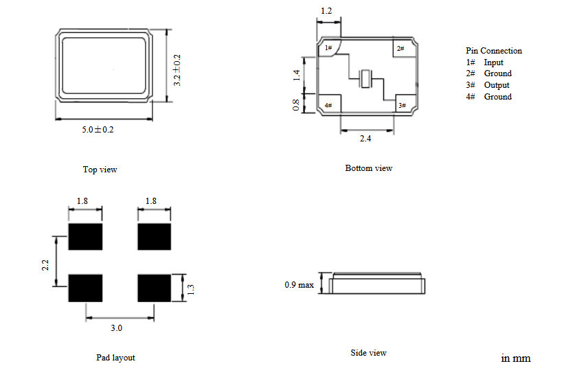

PCB yi daha once kullandigim 2 bacakli smd xtal icin hazirladim.
Fakat simdilerde bu xtali bulamiyorum. 4 bacakli olanlari var.
2 bacakli xtal kilifindaki padlere 4 bacakli olani monte etmeye kalkarsam
pcbdeki padlerin buyukluklerinden dolayi asagidaki cizimde 1 ve 4 nolu pinler birbirine,
2 ve 3 de bir birine kisa devre olacak.
2 ve 4 GND olarak isimlendirilmis. Eger iceride bunlar birbirine bagli olursa xtalin tum pinleri kisa devre olmus olacak.
Eger GND pinleri icten birbirine bagli degilse xtalin devremde calisma ihtimali var.
Boyle bir deneme yapan var mi? GND bacaklari iceriden bagli mi?
