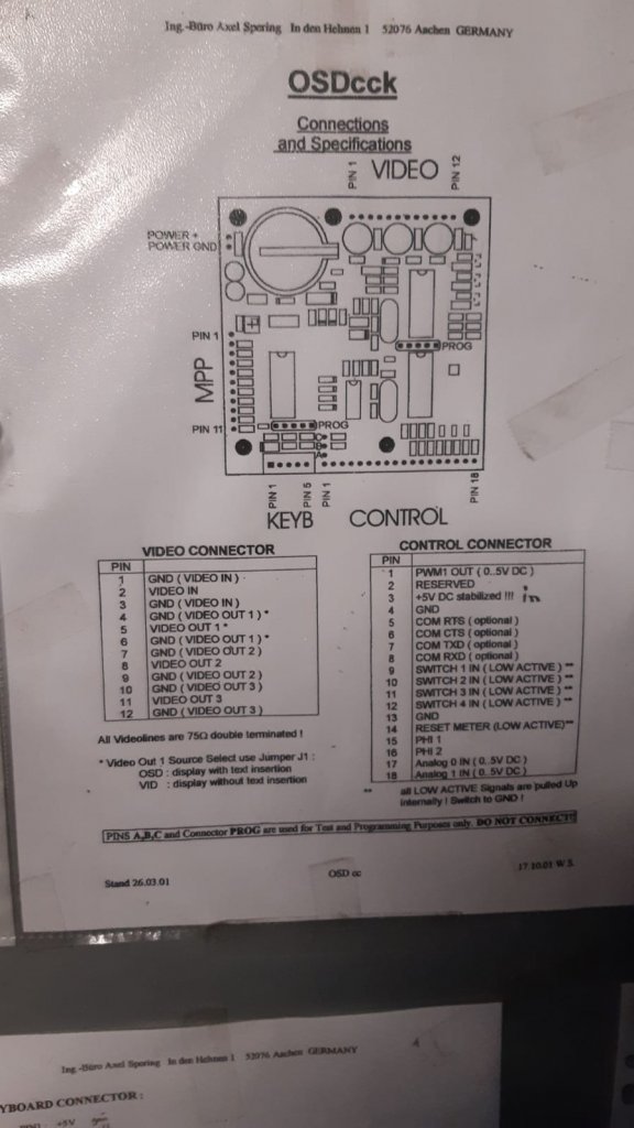

Merhaba Arkadaşlar
Yine yardıminiza ihtiyacım var,
Bizim boru kameralarında ,kameranın kablosunu çekip boruya ittigimiz uzunluğu anında monitöre veren ve
Aynı zamanda monitöre canlı video kaydı esnasında metin yazmanızı sağlayan bir cihaz var bu cihaz
Impuls geber. Yada Dreh geber denen bir küçük motor (5volt) kafasına takılmış küçük bir tekerlek ve elektronik bir kartdan ibaret ,kabloyu çekince bu tekerlek dönüyor ve kablonun uzunluğunu elektronik kart úzerinden canlı monitöre veriyor
Bu sistemi hiç bir yerde bulamıyorum
Buna benzer bir cihazi nerede bulabilirim
Yada bu cihazı Türkiye'de yada Çin'de yaptirabilirmiyim
Sistemin fotoğraflarını göndersem çizimini yapıp Çin'den kart siparişi verilen online sayfaya yükleyip sipariş verebilecek bir arkadaş varmı ?
Yada başka bir fikri olan arkadaş...
Yorumlarınızı bekliyorum
Şimdiden teşekkürler
Aşağıda örnek resimler

Resimde kablo bağlantılarına ait bilgi var.
Bu cihazın fotoğrafı ,çalışma anında videosu varmı ?
Orijinal kartin arkalı önlü resimleri ve
Çalışırken video şunu yapıp göndereceğim
Teşekkürler
Sana öncelikle bir rotary enkoder lazım.
Bu enkoder çıkışını da mesela bir arduino'ya bağlayıp ileri geri mesafe ölçen bir program yazabilirsin. Aslında ben bir tane böyle enkoder almıştım programını yazarım diye ama işte iş güç fırsat bulamadım.
Yukarıda resmini verdiğim enkoder bir turda 400 pals üretiyor. Sana gereken ölçüm hassasiyetine göre daha az pals üreteni de kullanabilirsin (daha ucuz olur).

Metre sayacina gelince
Doğru anladıysam bu motor bir turda 400 sinyal veriyor bu sinyal nasıl bir sinyal
Bu motorun ucuna x cm çapında bir metal tekerlek taksak bu tekerleğin çevresi 400mm olsa
Bir turda 400mm kablo uzunluğu ölçüp monitöre vercek
bir turda her 1cm de bir sinyal olmak üzere 10cm 10 sinyal olsa bizim için uygun olur
Hesabım doğrumu acaba
Doğruysa bir turda 100 sinyal veren bir motordan bir turu 100mm olarak monitörede görmek de mümkün olacaktır deyilmi ?
Doğruysa buraya kadar çok güzel
Ama klevyeden yazılan metnin ve metre sayacinin rakam olarak görüntüsü monitöre nasıl aktarılacak
Bunlar Arduino ile mümkün müdür ?
Arduino ile söylediklerinin hepsi, hatta çok daha fazlası mümkün. Arduinoya ekran takabiliyorsun.
Eğer sana tur başına 10 sinyal yeterli ise, kendin de delikli bir disk ve iki optik sensör ile bir enkoder yapabilirsin. Bu tip enkoderler "quadrature encoding" denen bir yöntemle iki sinyal üretir. Bu iki sinyali birlikte değerlendirirsin ve böylece hem kaç adım gittiğini, hem de ileri mi geri mi gittiğini anlarsın. Bu kodlamayı da disk üzerindeki delikleri ve iki optik sensörü uygun bir şekilde yerleştirerek elde edersin.
"quadrature encoding" diye aratırsan daha ayrıntılı bilgi bulursun. Bu enkoder diskini hazırladıktan sonra programı yazmak çok zor olmaz. Ama gene de bir LED blink ettirmekten öte programlama bilgisi gerekir. Portları yapılandırma, porttan veri okuma, verileri işleyip dönüş yönü ve sayısını sayma gibi.

Enkoder (Drehgeber, Impulsgeber) yapabilmek de çok güzel
Çin den aldigim bir borukamerasinda farklı bir sistem kullanılmış
İki siyah elektronik parça nin yanında içinde mıknatıs olduğunu düşündüğüm bir metal disk dönüyor
Her bir santim dönüşte bir cm yazıyor monitörde ama kameranın görüntüsünü bu kart üzerinden monitöre aktarinca
Görüntü kalitesi düsuyor
Resimlerini paylaşacağım tam olarak nasıl çalıştığını yorum larinizdan daha iyi anlayacagimi düşünüyorum

Bahsettiğin enkoderin de gene mantığı aynı, quadrature çıkış üretiyor. Ama optik sensör yerine, iki take hall sensör kullanmış.
