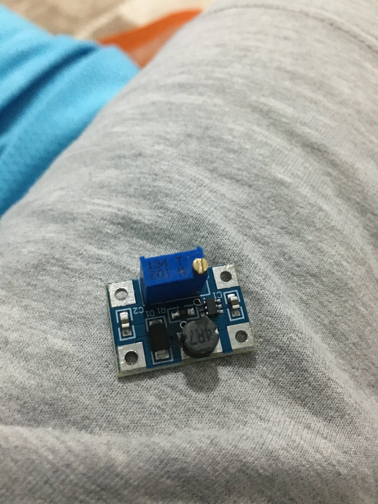

merhaba arkadaşlar aksiyon kameramı araç kamerası olarak kullanıyorum fakat batarya çabuk bitiyor sokettende şarj olmuyor harici şarz kızağı var bataryayı dışarda şarz etmek gerekiyor ben bunu 3.7 volta düşürüp araç içinde devamlı güç vermek istiyorum tabi kontağa bağlı şekilde

Ayarlı step down modü ile halledebilirsin bu işi.
Mesela bunula.
Kameraya Bağlamadan önde dışarda çalıştırıp üzerindeki trimpottan çıkış gerilimini 4 volta ayarlaman lazım.
1050 mah Batarya ile 2 saat kayıt yapıyorsa 500ma civarı akım çeker. Bu 3 amperlik modül de rahatlıkla yeter.

teşekkür ederim. fakat kendi batarya şarz modülüyle + ve - bağladım fakat çalışmadı orda T yazan yer topkakmı onu nasıl yapacağım

T yazan pin pilin içindeki ısı sensörünün çıkışı. Hem şarj cihazı hem de kamera oradan pilin sıcaklığını ölçüyor, onu görmeyice açılmıyor olabilir. aynı şey cep telefonlarında da var ama benim denedim cihazların hepsi t ucu bağlı olmadan çalıştı.
ikincsi sizdeki şarj modülü şarj pil olmadan stabil voltaj vermeyebilir. direk çalıştırma için uygun değil yani.
sağlam bir batarya ile t ucunu bağlamadan deneyin. Çalışırsa hem t ucunun şart olmadığı hem de şarj cihazının uygun olmadığı kesinleşir.
arkadaşlar bu modülü aldım ama bir işe yaramadı giriş voltajın altına düşürmüyor her iki modülde aynı saçma değil mi voltaj düşürücü olarak satıyorlar her iki modülde aynı bu batarya toprak olmadan çalışmıyor gücü versemde yine olmayacaktı sizce nasıl bir çözüm bulsam bataryaya harici + - kablo çekip 3.7 volt versem sistem. 3.7 + 3.7 voltmu çalışır? bu kameranın şarj sistemi yok yani harici şarz ediliyor

O toprak değil muhtemelen termistor ucu. Batarya sicakligi ile alakalı olabilir.
Ayarli guc kaynagi ile aslında önce elinizdeki kamerayı deneyip ona göre hareket etmek lazım.
Yada deneme icin batarya kısa süre için olsa da çalışıyor ise T ucunu izole edin. Mesela bir katman bant ile elektriksel izole edin. Kamerayı bu şekilde çalıştırmayı deneyin. Çalışıyorsa guc kaynagi ile de çalışacaktır.

çalışmazssa'da gnd'den oraya 4.7k direnç takarak kandırabiliriz.

Ben olsam batarya için açar T ucu ne ise yarıyor nereye nasıl bagli bakıp ona göre hareket etmeyi düşünürdüm. T ucunu direncle T ye bağlamak o ucu gnd ye çekmek oluyor mantıken.

Abi genelde ntc olur ona itafen böyle dedim.
Daha önce 90 model kasetli sony kameramızı böyle kandırmıştık pili bulunmuyordu kameranın sağlamını bulduk sağlamının pilinde o uçta 4.7k direnç görüyorduk bizde 4.7k bağladık adaptörlü çalıştırdık 7.5v adaptör ile.
Yeni nesil kameralarda farklı olabilir. Denemek görmek lazim ama bu işlem risk içerir kameraya zarar verebilir. Bunun bilincinde olarak işlem yapmak lazım.

HOCAM DENEDİM BATARYAYI KABLO TEMAS ETTİREREK T UCU OLMASA ÇALIŞMYIYOR DIŞARDA DENEDİM + - KUTUPLARI T UCU KAMERA KARTINDAKİ T UCUNA DEĞMESE ÇALIŞMIYOR

O zaman siz modul ile baglasaniz kamera yine çalışmayacak.
Batarya içini açıp T ucuna ne bagli görme şansınız varmi?
Yada nette sizden önce açan varsa resimlerine bakmak lazim.

Bataryayı açtığınızda bu pinlerin altında bir batarya yönetim devresi varsa o devre ile birlikte bataryayı söküp bataryanın arti eksi uçlarına alacağınız voltaj çevirisini bağlayıp bu şekilde kullanabilirsiniz.
ne yaptıysam olmadı ne garip bir sistemi var ya içindeki devreleride bıraktım yok kameraya güç geliyor ama açmıyor
