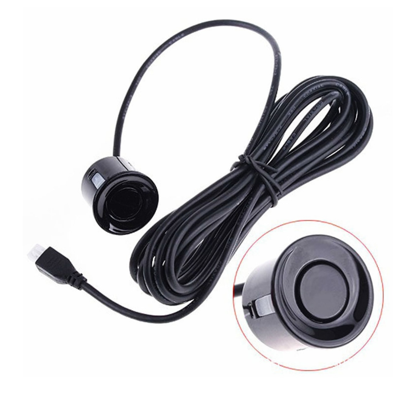

Aklıma takıldı. Bu araç sensörü çok pahalı bir şey değil. Bununla yapsak olmaz mı? Tek göz ile hallederiz işi.
Bir de sensörün çalışma mantığı nedir bilen var mı?
Bu gün denk gelirse bundan alalım bir tane.
Ben pek güvenmiyorum bunlara.
Arabaya takmıştım pionner marka bir teybe uyumlu olarak çalışanı.
O kadar alışmıştım ki geri giderken dıt dıt ötmesine ayna falan çok az kullanmaya başladım ötmedi girdim demir kapıya.
Kesikli bir demir kapıydı herhalde bunun ses dalgaları kapının arasından gidince buda ölçemedi kapıyı rayından çıkardım :katil2:

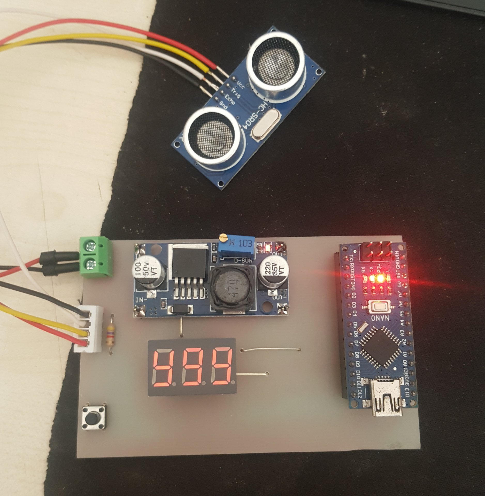

Kapı sayacı için HC-SR04 ile bir devre çizdim.
24V DC beslemeyi Buck Converter ile 5V'a düşürdüm. Hem arduinoyu, hem butonu, hem de hc-sr04'ü besliyorum.
Hiç ısınma yok converter de.
Yalnız @Ahmet kodlarda display canlılığı için bir şey yapmışmıydık? Şuanda çok sönük kalıyorlar. Sensöre elimi uzatınca bir miktar güçleniyor ama yeterli değil. Ayrıca elimi çekince de yine sönük oluyor.

birde delayları uzatabilirsin 50uS 100uS vs. deneyerek en minimum bekleme en iyi parlaklığı yakalayabilirsin.
@Ahmet 1 yerine 7, 4 yerine 9 yazıyor. Üstteki segment kontrolsüz yanıyor. Onu nasıl çözüyorduk?
Peki bu HC-SR04'ün menzilini nasıl artırabiliriz? Şuanda sadece 50cm gibi algılıyor. Satış sitelerinde 4m ye kadar yazıyor.
ben onunla boy ölçer yapmıştım 2 metreyi gayet güzel ölçüyordum abi.

Çok mantıklı ve detaylı anlatarak yapıyor. Şimdi senin kodlara bakınca anlayamadım. Neden trig pini 3 defa tetikliyorsun? 0.034 çarpanı nereden geliyor? Meafe ayarlaması trig pinin tetikleme süresiyle mi alakalı?
Kolay gelsin. Solukluğu çözmek için bir kırmızı filtresi çok yardımcı oluyor. Kırmızı şeffaf bir plastik parçası 7 segmentin üzerine koyulduğunda yanan segmentlerin dışındaki herşey çok daha koyu göründüğünden ışık daha kuvvetli olmasa bile display çok daha net okunabiliyor. Tabii elimizi sallasak kırmızı şeffaf plastiğe çarpmıyor ama...
Dirençleri 150 Ohm ile değiştirip tarama süresini de biraz yükselttim. Şimdilik iyi gibi. Olmazsa kırmızı şeffaf dosya var elimde, ondan bir parça keser koyarım.

ilk 0a çekme emin olmak için beni biliyorsun abi.
diğer peryot aynı zaten.
ben 0.034 değerini how to mechatronic sitesinden almıştım 10 santim altında güzel ölçüm yapıyordu bu şekilde
Lezzetli Robot Tarifleri'nin videosunu izlemeni tavsiye ederim. Çok keskin ölçüm yapabiliyor. Ayrıca DHT11 sensör ekleyip oto kalibrasyonda yapılabiliyor. Ben o kısımları geçtim de 50cm üstüne hala çıkamadım.
Ben onu arduino serisini izledim ama diğer videolarınızı pek sevmiyorum. Benim sabit olarak takip ettiğim birkaç youtubede elektronik videosu yapanlar var onların dışına pek çıkmam çok sevdiğim öğretmenlerim onlar. Bakarsan aslında diğerleri çok faydalı içerikler yapıyor 1.5v pille inverter yapıp 1 saat televizyon falan çalıştırıyorlar, uzay montaj devreler yapıp paintten çizilmiş görsel şema veriyorlar(!).
50 santime kadar doğru ölçüm yapıyor mu abi? Yoksa hepten bi kayıklık mı var
Mesafe ölçmediğim için bilmiyorum. Ben göz olarak kullanıyorum sensörü. Tahmini olarak 50cm den elimi geçirince okuyor, mesafeyi uzatınca okumuyor.
