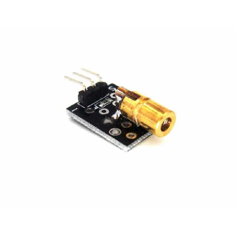

gökhan abi lazer-ldr ikilisi kullansan.
kapının bir tarafından lazer vuracak.
dğer tarafında ldr olacak
biri önünden geçince lazer-ldr ilişiği kesilecek ve bu anda adc değişimi olacak aynı senin kumbara gibi.
bu lazer iş görür bence
Ldr yi aydınlıkta kontrol etmek zor. Lazerin tam üzerine denk gelmesi lazım ve zamanla hiç oynamaması lazım. Bu konuda ırled ve fotontransistör ikilisi daha iyi.
gün ışığını etki miktarını tolere edebilirsin sonuçta analog okuma yapacağız abi.
IR sinyal daha kesin çözüm olsa'da bu lazer olayında insanların ve orada çalışanların gördüğü birşey var kırmızı bir lazer ışığı bizim millet böyle şeylere temkinli yaklaşır lazer görürlerse ip gibi geçerler oradan abi.

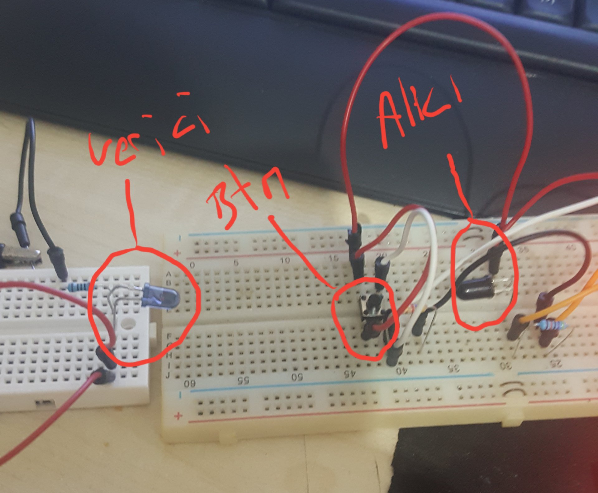

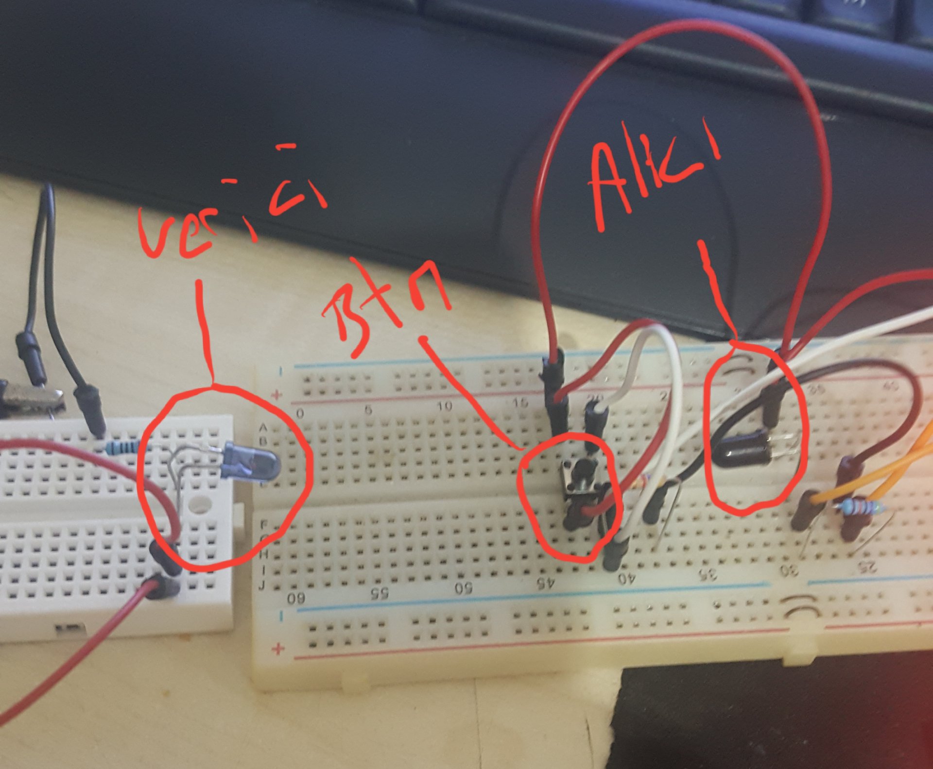

Dün gün boyu bu devre ile uğraştım. Ahmet ile Baran da discord dan destek oldular.
Akşam saatlerinde komik bir olay yaşadım.
Ahmete üç basamaklı sayıyı basamaklarına nasıl ayırırım diye sordum. Sağolsun cevabı 6 saat sürdü. Bütün binary sistemi öğrendim. :katil2:
Neyse 3 digit 7 segment displaye 999'a kadar sayıp sıfıra dönen bir yapıyı oluşturduk. Sıra geldi sayacı buton ile sıfırlamaya. Alt tarafı basit bir buton. Basacağız displayi sıfırlayacak. Ahmet bir yandan, Baran bir yandan çırpınıp duruyoruz. Olmuyor. Pullup yapıyoruz yok, pulldown yapıyoruz yok arkadaş çalışmıyor. Sonra altından girdik üstünden çıktık butonu çalıştırdık. Ama ne çalıştırma. Buton oldu kapasitif buton. Parmağımı uzatıyorum sayı artıyor.
Yav ne alaka? Mümkün değil. Butonun sayı artırmak gibi bir görevi yok en başta. Ama parmağı uzatıyorum sayı artıyor. Üç kişi can çekişiyoruz devreyle. Alet canımıza okuyor. Gerçi Ahmetle Baranın suçu yok. Adamlar benim ne yaptığımı görmüyor ki. Sadece benim söylemlerimi mantıklı yorumlamaya çalışıyorlar.
Ahmet benim pc 10-15 defa camdan attı. :katil2:
Neyse uzatmayayım. Ahmetin interneti gitti kanaldan düştü. Ahmetin sesi kesilince ben bir aydınlanma yaşadım. Meğerse butonu Verici IRLed ile Alıcının ortasına koymuşum. Parmağımı uzatıyorum sensör okuyor sayı artırıyor. Bende butona nasıl odaklandıysam sensörü filan gözüm görmüyor. Hep butona suç buluyorum. Bir ara butonun üzerindeki metal kapsayıcı kısmı ölçtüm multimetre ile. Acaba dedim bacaklara bağlıda ordan mı parazit kapıyor filan. :katil1:
Ahmet de buradan öğrenecek olayı. Daha haberi yok. :D
18417 eklentisine bak
Bu haliyle 1-2 flag daha eklesem ben bu sistemi bu şekilde çalıştırırdım :katil2:
Proje bitti değil mi abi? Son halini aldı artık.
Hiç bulaşmasan'da registerlere ucundan bulaşmış oldun böylelikle.
Seri portu aktif edince seri port pinlerinin HIGH konuma geçtiğini bu sebeple senin displayi etkilediğini'de gördün.
