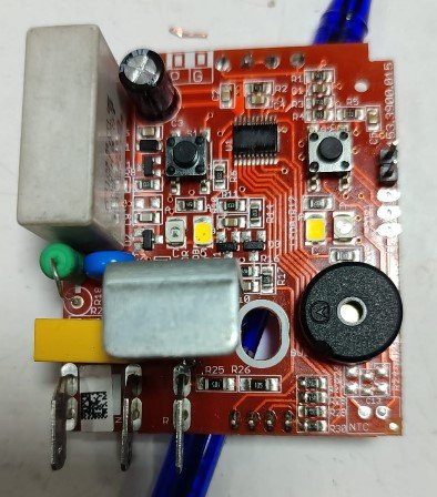

Slm..
resimde de görünen , Karaca nın Khve makinasının elk kartı entegre beslemesi pinlerinde 4.8v olmasına ve entegrenin yaptığım (kart üzerinde)ölçümde bütün pin lerde normal diyot değeri var ancak tepki vermiyor ışık yanmıyor, bazen çok nadiren maknayı fişe takarken sağdaki butona bastığımda buzzerden bip sesi çıkıyor, triyak sağlam besleme konds 470uF/10V sağlam pinlerinde 4,8v var..
sorun ne olabilir..

Triyak 'ı nasıl ölçtüğünüz?
Triyak sağlamlık kontrolü nasıl yapılır?
Triyak'ın Sağlamlık Testi
İlk önce avometre, ohmmetre konumuna getirilir. Triyak'ın A1 ve A2 uçları ölçülür. Sağlam ise her iki yönde de direnç sonsuz olarak görünür. Triyak'ın A1 ve Geyt arasındaki direnç ölçülür eğer sağlam ise her iki yönde de küçük bir direnç aralığı gösterir.
Bip sesi çıktıktan sonra çalışıyorsa buton sorunlu olabilir.

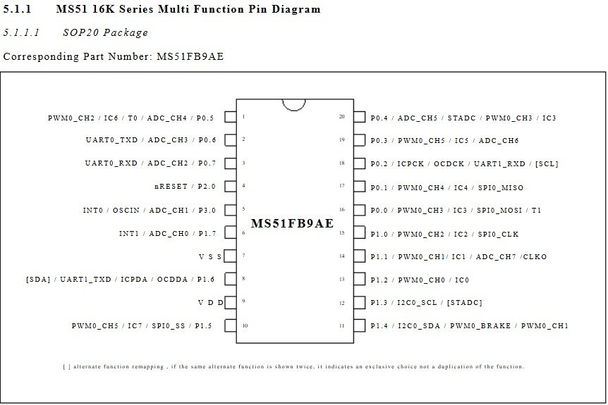

işlemcinin 4. pini resetleme pini, bu pin le şaseye çeksem resetleme olur mu acaba..?
... bütün smd kondansatörleri kontrol ettim kısa devre yok ama değer kaybını bilmiyorum tabi, smd dirençler normal değerinde ve açık devre de değil, smd zener ve diyotlar da sağlam, led diyotlar ışık veriyor sağlam, Q1 PNP transistor de sağlam, geriye tek yukarıdaki işlemci entegre kalıyor ki onuda devre üzerinde ki ölçümde bütün pin ler de diyot değerini gördüm(0,710-0,540) ....!?
Anakart çalışıyor, işlemci voltajları çıkıyor, burada sorun yok.
Triyak sağlamsa;
Rezistans sorunludur

Ben daha önce reset attım. Makine düzelmişti. Youtube'da Karaca cezve reset yazarsanız videoyu izleyebilirsiniz.
slm..
videoyu izledim, ilk işlemde buzzer den ses çıkıyor, ikinci işlemde tık yok..
zaten makina nın beyaz led leri enerji verildiğinde (fişi takınca) yanması lazım yanmıyor ama test ettim sağlam..
çok gıcık bir arıza ama nerde...
Ürün yanımda olsa tekrar içini açıp bakardım ama çalıştığı için sahibi almıştı. Ben ilk açtığımda tetikleme işini yaptığı için triyak hatasından şüphelenmiştim ama triyak sağlamdı. Seviye sensörleri de sağlamdı. Cezvenin reset işlemini en son Allah buldurmuştu da öyle sorunu çözmüştüm.
slm..
Fişe taktığında beyaz ledleri entegre yakıyorsa muhtemelen entegre gitti o zaman. Entegrenin ledleri yakan bacaklarını test edin.
