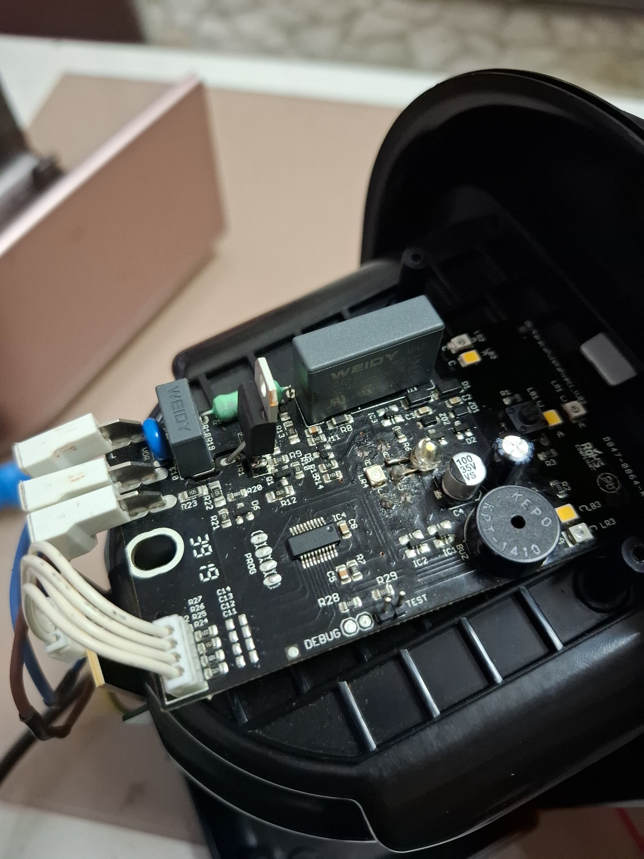

Karaca Kahve Makinesi Beyaz Işık Sorunu
elektrikçiahmet
1 Ocak 2026
2

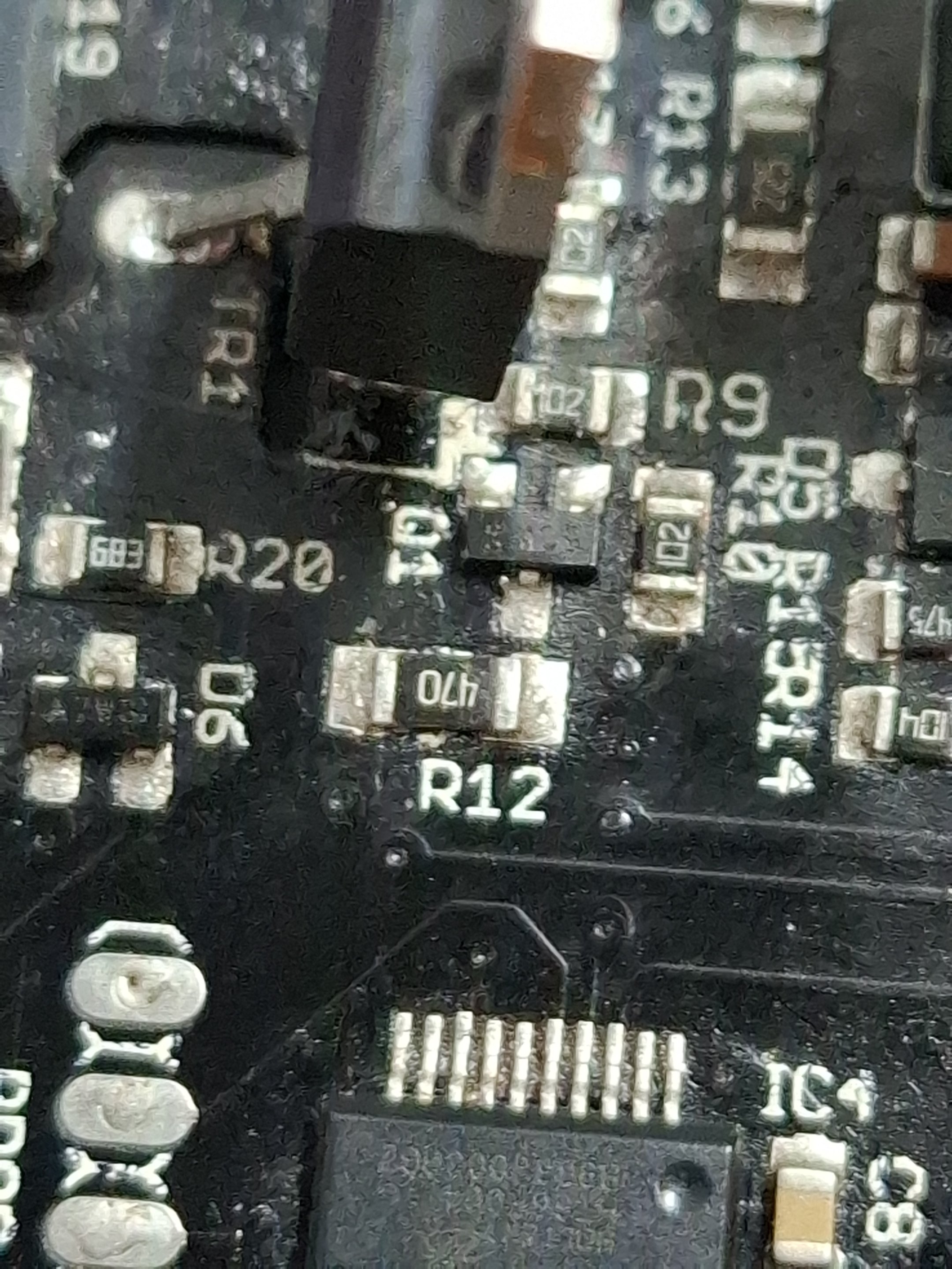

Ustalar kahve makinesi cezveyi takınca karttaki beyaz ışıklar yanıp sönüyor bi daha tepki vermiyor cezve sağlam başka makinede denendi triyak kondansatör değişti sonuç yok entegre gitmiş olabilirmi Karaca E193ACM MODEL
    824.8 KB · Görüntüleme: 68
    824.8 KB · Görüntüleme: 63
    781.1 KB · Görüntüleme: 69
Led panjuru ve içerideki ldr'yi temizleyin.
Benzer durum Karaca'nın başka bir modelinde başıma gelmişti.
