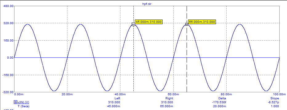

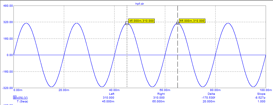

Herkese merhabalar aşağıda olan resimde görüldüğü gibi kenetleme devresine giriş sinyali verip çıkıştaki sinyali çizmeme isteniyor ama giriş voltajı belli değil v(t) ile belirtilen kısmı hesap makinesinde 4.13 olarak görüyorum yani benim girişine uygulanan voltajım 4.13 mü oluyor yoksa farklı bir hesaplamasını var
Sorudaki v(t) ifadesi bir sinüsoidal AC sinyalin zamana göre (t) nasıl değiştiğini ifade eder.
[math] v(t) = A \times sin(2 \pi f t) [/math]Burada A, sinüsün tepe değeri (veya genliği). f ise sinüsün frekansı.
Örneğin 310 V genliğe ve 50 Hz frekansa sahip şebeke voltajının ifadesi aşağıdaki gibidir:
[math] v(t) = 310 \times sin(100 \pi t) [/math]Dalga şekli de şöyle:
