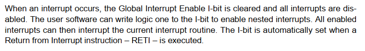

Yine datasheet'ten, "reset and interrupt handling" başlığından. Buna göre de varsayılan yapılandırmada kesme oluştuğunda global kesmeler kapatılıyor ve kodun tamamlanmasından sonra tekrar açılıyorlar. Bu sırada oluşmuş olan kesme olayları da yine öncelik sırasına göre çalıştırılıyormuş. Bu arada atmega "nested interrupt" destekliyormuş buradan anlaşıldığı kadarıyla.
Yani bir kesme kodu çalışırken daha öncelikli bir kesme durumu oluşursa, bu öncelikli kesme kodunun , kesmeyi kesip çalışması sağlanabiliyormuş. Bunun için yapılması gereken "global interrupt enable I-bit"inin kesme kodunda set edilmesi imiş. Buna göre yukarıdaki öncelik sırası göz önüne alınarak timer kesme kodunun başında "global interrupt enable I-bit"i set edildiğinde, kesme kodu çalışırken oluşacak bir pin change kesmesi, timer kesme kodu tamamlanmadan çalıştırılacak demek... Yalnız interrupt öncelikleri değiştirilemiyor sanırım.
