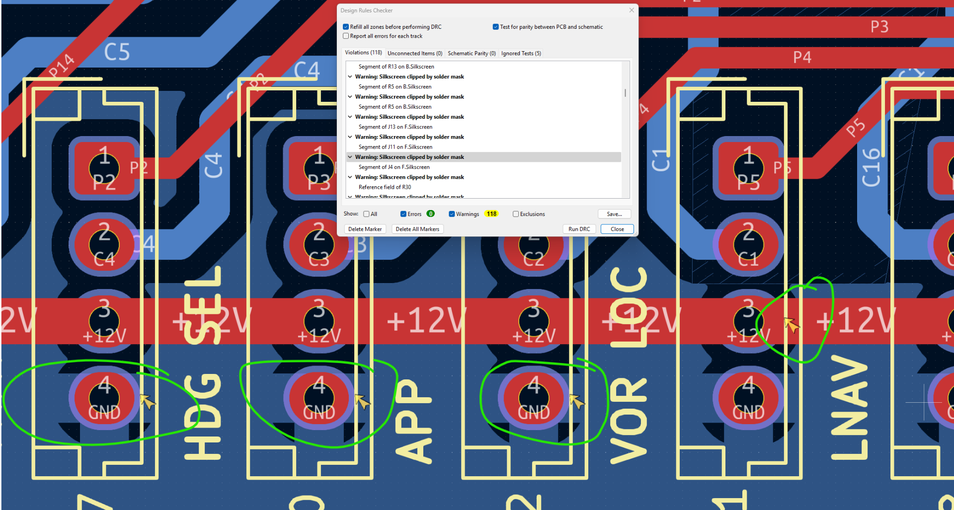

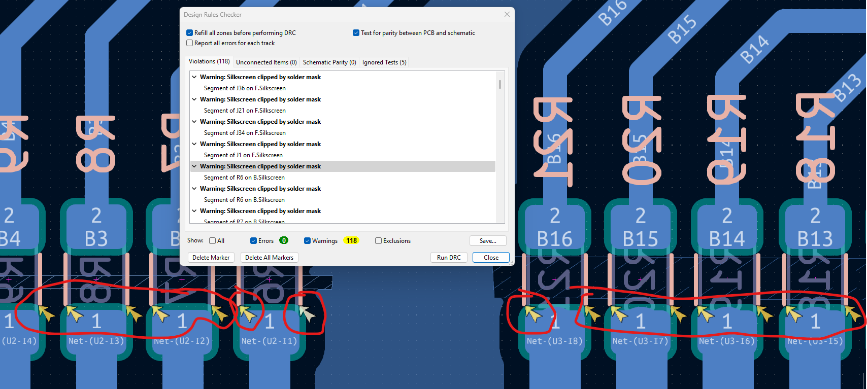

Ne yaptımsa düzeltemedim. Ayakizlerini filan Update yapıyorum yok düzelmiyor. PCB yi de baştan çizemem. Takıldım kaldım.

Uyarı bu, görmezden gelebilirsin. Kicad kullanmıyorum ama kurallarda bir çeşit soldermask expansion tarzı bir kural olması lazım onu kurcalayarak yok edebilmen gerekir
Takıntılıyım ya. O uyarıları yok etmem lazım. Normalde onların çıkmaması lazım. Bir hata var ama bulamadım.
Hiç istemeden de olsa çözüm bulamadığım için ignore yaptım.

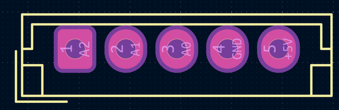

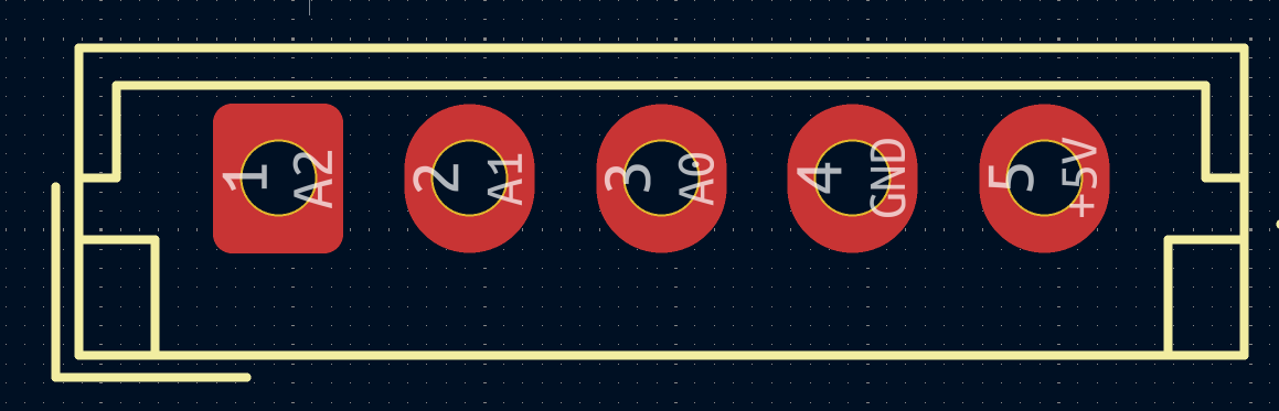

Yok hocam. Farklı bir problem var. F.Mask ve B.Mask padlere ekstra boya mı ekliyo nedir. Onları açınca padlerin altında mor bir katman daha çıkıyor. Elemanın Silkscreen çizgisine de deyince uyarı veriyor.
Clearence (pad-şekil ile soldermask arası boşluk) değerini kontrol et.

Bak bu F.Mask kapalı hali. Padler Silkscreen çizgiye deymiyor.

Bu da F.Mask açık hali. Ekstra bir alan çıkıyor ve bu alan Silkscreen e deyiyor ve uyarı veriyor. Clearence ayarları ile düzeltilebiliyor olması lazım ama yapamadım. Bir daha bakacağım.

Düzeltilecek birşey yok Gökhan. Soldermask ile silkscreen clearance kontrol etme ve uyarma özelliği eklemişler, ama kendi kütüphanelerinde veriyor bu uyarıyı. Böyle şeyler oluyor. Python'da da veri tipi kontrol etme özelliği eklendi, ama çoğu kütüphanede veri tiplerini deklare edilmiyor. O yüzden kütüphanenin kendisinde binlerce tip uyuşmazlığı uyarısı çıkıyor.
Yapılması gereken, adamlar kütüphaneleri güncelleyene kadar uyarıyı yok saymak.
