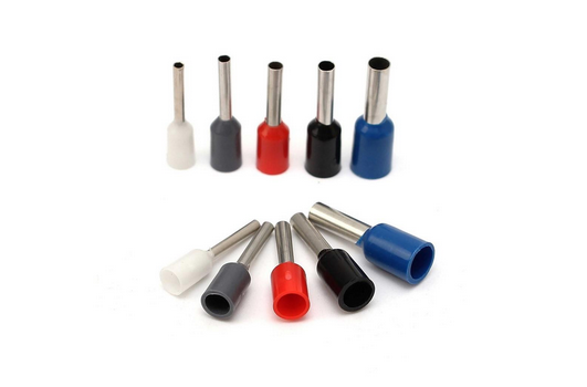

Aynen onlar. 4 mm[SUP]2[/SUP] yüksük içine iki tane 2.5 mm[SUP]2[/SUP] kabloyu zorla soktum. Mecbur her bir kablodan birer tane kılı tıraşlamak zorunda kaldım ama girdi.
Aslında ikili yüksükler var, onları alıp denemek lazım. Onların uç çapı daha fazladır, ama herhalde 2.5 mm[SUP]2[/SUP] lik iki kabloyu takıp sıkınca 2.5 mm[SUP]2[/SUP] klemense güzel bir şekilde giriyordur.
Şafak elektriğin ürünlerinde ikili yüksük dış çap 3.3 mm
Yuksuk dediginiz bu mu?
Evet
tek telli, ince çok telli veya yüksüklü sokabilirsiniz o iş bizde diyor üretici.
Wago Türkiye bizzat pazarlama yaparken sizin söylediğiniz gibi belirtiyor. Fakat üstüne basa basa yüzük olmasına gerek yok diyor. Wagonun kavraması gerçekten çok iyi itirazım yok. Fakat her yaylı klemens aynı performansta değil. Yukarıdaki mesajımda yüksük kullanılmaması önerim genel olarak yaylı klemensler için bir öneriydi. Olmazsa uygun zamanda görsel olarak resimle ifade edeyim.
...Aslında ikili yüksükler var, onları alıp denemek lazım. ...
Hiç denemeyin. Plastik kılıf deliğe girmeye engel olduğundan kıt tutuyor.
kişisel tercihiniz ve kullanımınıza saygı duyuyorum. farklı bi çok avrupa menşeli makine panosularında yaylı-yaysız tüm klemenslerde kabloların yüksüklendiğini gözlemliyorum. hatta yüksüksüz kontrol kablosuna hiç rastlamadığımı da söyleyebilirim. yaylı klemenste tek telli kablo kullanımını da sorunlu görüyor musunuz merak ettim.
Yılda ortalama 8-10 bin adet bazında yaklaşık 17-18 yıldır bu tür ürünleri kullanıyoruz. Türkiye de satışı olan Wago ve phoenix contact ürünlerini ayrı tutarak yay baskılı klemenslerde tek damarlı iletken yada yüksüklü kullanmanın bence hiçbir olumsuz yanı yok. Çok telli yada tek telli iletken olsun yayı kilitledikten sonra ne kadar asılırsanız asılın asla kaçırmıyor. Hata abartarak asılırsanız iletken kopuyor ama bağlantı bırakmıyor. Fakat maliyeti ucuz olduğu için aldığımız diğer ürünlerde bunu yapamıyoruz. tbloc, raad, onka, klemsan, weidmüller, wieland gibi bir çok değişik markada bizzat yaptığım denemelerde iletken sıyrılıp geliyor. Bu ürünleri yüksek akım taşıma amaçlı kullanmadığımız sadece sinyal taşıma amaçlı kullandığımız için bu söylediklerimin bizim uygulamalarımız açısından olumsuz bir etkisi yok. Öte yandan bizde imalatlarımızda yay baskılı terminaller hariç diğer bütün bağlantılarda yüksük kullanıyoruz.
Standart en 60999-1/vde 0609 da belirtildiği gibi özetle 0,22~35mm² arasındaki iletkenlerin bağlantı noktası ister vidalı ister yay baskılı klemens olsun, tek damar (NYM), kalın çok damar (NYY), ince çok damar (NYAF) bakır iletkenlerin hiçbir ön işlem yapmadan terminallere direkt bağlanabilmesi gerektiğini anlatmakta.
Merhaba Wago fiyatlarının pahalı olduğunu belirtmişsiniz. aslına bakarsanız şuan hem en ucuz hemde en kaliteli klemens Wago, sadece piyasada bilinen bazı yanlışlar var. Klemenslere kablo ucuna yüksük takmazsanız eğer 2,5 luk klemens için 2001 serisini kullanabilirsiniz. Burada ki tek dez avantaj klemensler için klemens tornavidası kullanmanız olacak, wagoyu sürekli aldığım bir firma var fiyatları oldukça iyi seviyede değerlendirebilirsiniz.
