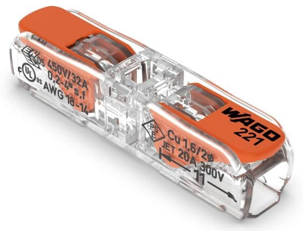

Selamın aleyküm hayırlı akşamlar. Hoparlörün uzatma kablolarını kesmek zorundayım ek yapmak için eki resimdeki klemens ile yapsam herhangibi bir sorun oluşur mu

Olur. Eğer kablo uçlarına yüksük sıkarsan daha iyi olur.
WAGO ile yaparsan en iyi şekilde olur :)
Reactions: clc
hocam vagoyu çok tavsiye etmiyorlar yüksek akımlı yerlerde diye biliyorum eriyor olması lazım
20 A diyor yukarıdaki WAGO için. 4 Ω hoparlör için bu 1600 W güç demek. Eğer ses sistemi 1600 W dan fazla ise ısınma sorunu çıkabilir :)
arabalarda felan cok yüksek akımlı oluyor diye biliyorum ama onlar da wagoya uymaz sanırım
benim izlediğim ev tesisatı içindi oyuzden dusuk guçlu tesisatta sıkıntı olmayabilir
tabi nasa standardında ek lehimlemek ve makaronla yalıtmak da bir seçenek
kaynak : https://makezine.com/article/technology/computers-mobile/how-to-splice-wire-to-nasa-standards/
Evet araba için, özellikle de o baklava tepsisi gibi subwooferlar için akım 20 A in çok üzerine çıkabilir. O zaman WAGO olmaz.
