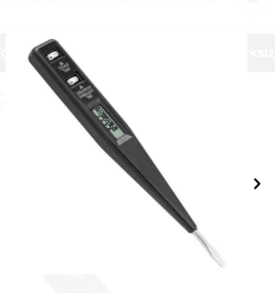

Kontrol kalemini kontrol için başka bir cihaz yapılabilir. Pille çalışır yüksek gerilim üretir.
Daha da iyisi bunu kalem içine gömmektir. İçinde pil olur, test düğmesine basılır...
iyi de aynı mantıkla avometre de bozulabilir. hatta daha karmaşık bir alet daha kolay arıza yapabilir. avometre ya da kontrol kalemi bence detay. önemli olan kişinin riskleri öngörebilmesi.
Bu türü belki daha tehlikesizdir (iç yapısını bilmiyorum).
