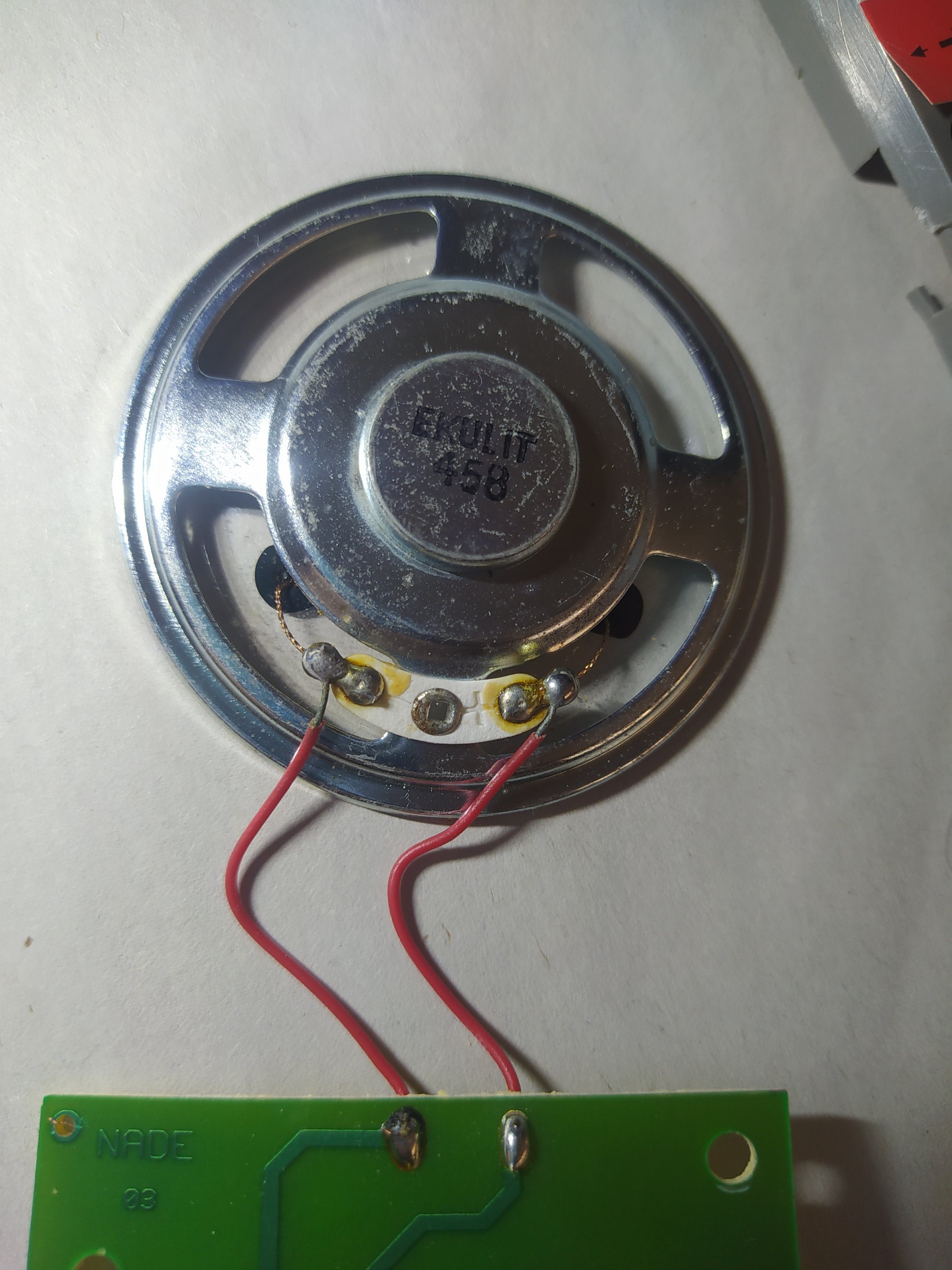

Merhaba,
Na-de santralinin zil paneli illa na-de mi olmalı?
Audio zil paneli satan yer frekansları uymaz dedi.
Zil panelinde ne var ki? Bir hoparlör, fotosel ve zil butonları. Hoparlörün frekansı var mı?
Markasız zil panelleri neden var?

Butonlu eski tip, görüntüsüz. Satın alacaktım sordum na-de santrale uyar mı diye? Uymaz, satın aldıktan sonra da geri iade almam dediği için vazgeçtim fakat zil panelinde uymayacak bir parça olmaz diye düşünüyordum bu model için. Acaba mikrofon özelliği mi çalışmaz? Hoparlörü mikrofona çeviren santral olduğuna göre sadece bu geliyor.

Satıcı uymaz dedi, riske girmek de istemiyorum. Gerçi bazı satıcıların pek bilgili olduğunu da düşünmüyorum frekansı uymaz da ne frekansı acaba? Görüntülü olsa tamam da. Alt tarafı hoparlör var iş yapacak, fotosel ışığı da yanar.

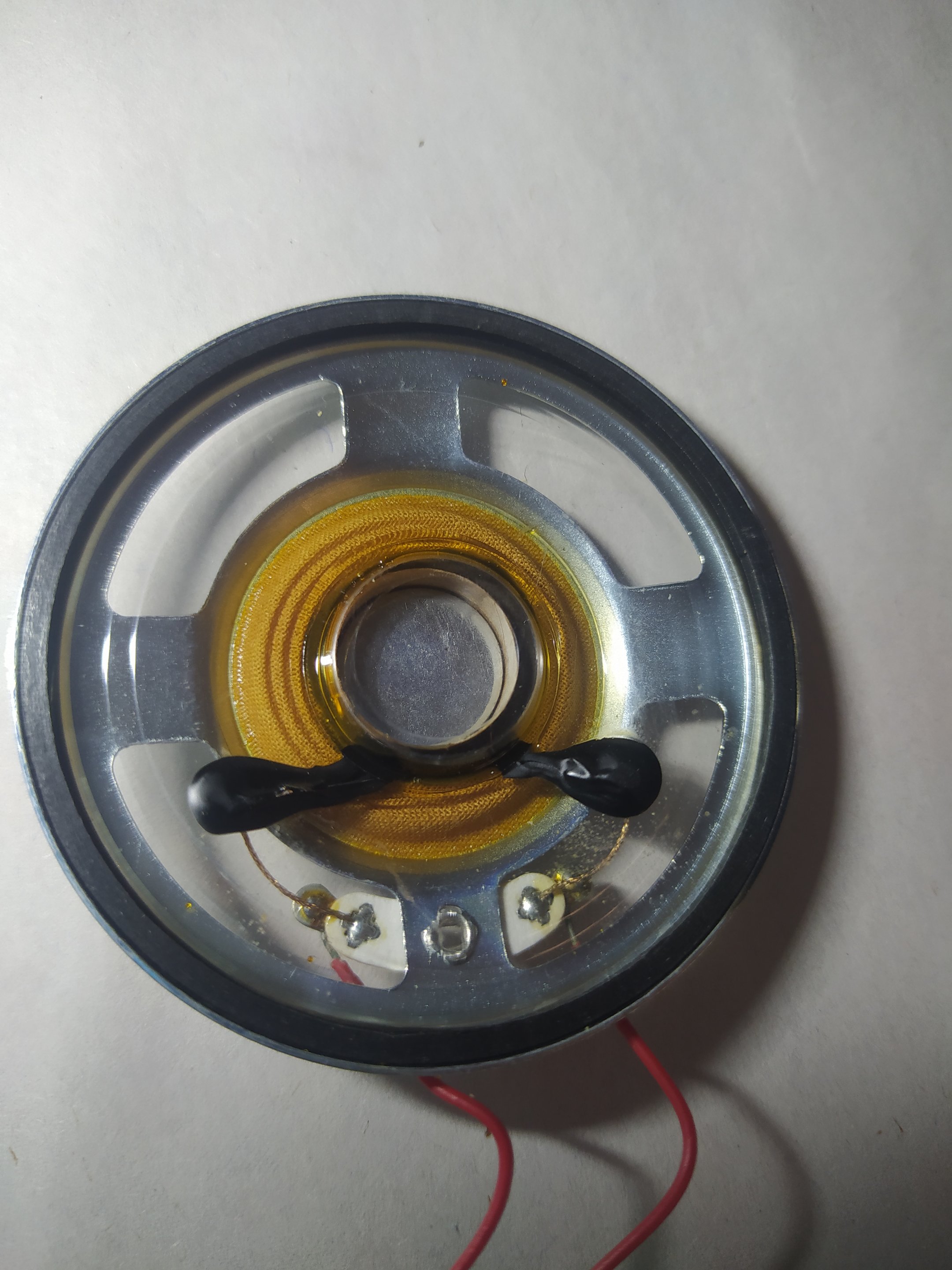

Hoparlör omajı aynı olursa uyması lazım. Hp ohm değişikliği seste problem yaratır belki..
Bence çalışır, usta burda normal hoparlör bağlıyor ve rölenin sesini duyduğumuza göre herhangi bir hoparlör çalışabiliyor. Satıcı frekanstan bahsetti hangi frekans uymuyor acaba?

basit diyafonlarda mikrofon yok. hoparlörü mikrofon gibi kullanıyor. içlerinde genelde 2 tane röle olur.
bir tanesi sistem meşgulken diğer daireleri pasifte tutuyor. diğeri bas konuş fonksiyonu için hoparlörü devreye sokuyor.

Adresli sistem değil. Aynen basit diafon. Uygun bağlantıda bir şey yok zil panelleri aynı 1 tane ortak zil ucu,
Blendajlı kablo için hoparlör girişi,
1 ve 6 nolu fotosel uçları.
bütün markaların (nade, audio, multitek vs) bağlantı şemaları olur ve sitelerinde vardır. oradan sistem bağlantı uçları tespit edilir.
diyafon merkezinin markası ne.
