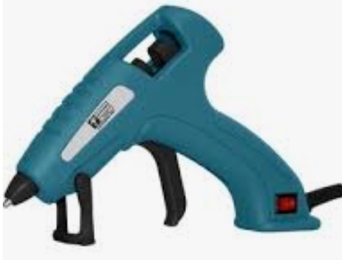

Korumalı catpower405 mum silikon tabancası koruma parçası patladı.

Bunun içerisindeki giriş anahtarının hemen yanında cam sigortamı,akım sınırlayıcımı nedir bilmiyorum.
Makoronla sarılmış cam bişey.
Kararmış,yanmış.hiç bişey okunmuyor.

Cam sigortadır.
Önce içindeki ısıtıcı rezistansı kontrol edin. Ölçüp sağlamlığından emin olun. İlk testte seri lamba ile yada emniyetli şekilde sigortayı yenildikten sonra enerji testi yapın.
Sigorta attı ise muhtemelen rezistans gitmiştir.

Rezistans sağlam .direk bağladım.
Fakat sigorta değeri nedir?

Rezistansın çalıştığını gördüyseniz seri bir ampermetre bağlayıp çektiği akımı ölçün. Akımın bir üstü değerde sigorta takın.
Birde birçok sigortanın üzerindeki metal kapakta amper değeri yazar. Küçüklerinede kontrol etmedim ama bakmakta fayda var.
50 watt olsa 0.22 amper yapar. Etiketi gücü belli ise oradan da hesaplanabilir.

Teşekkürler.
