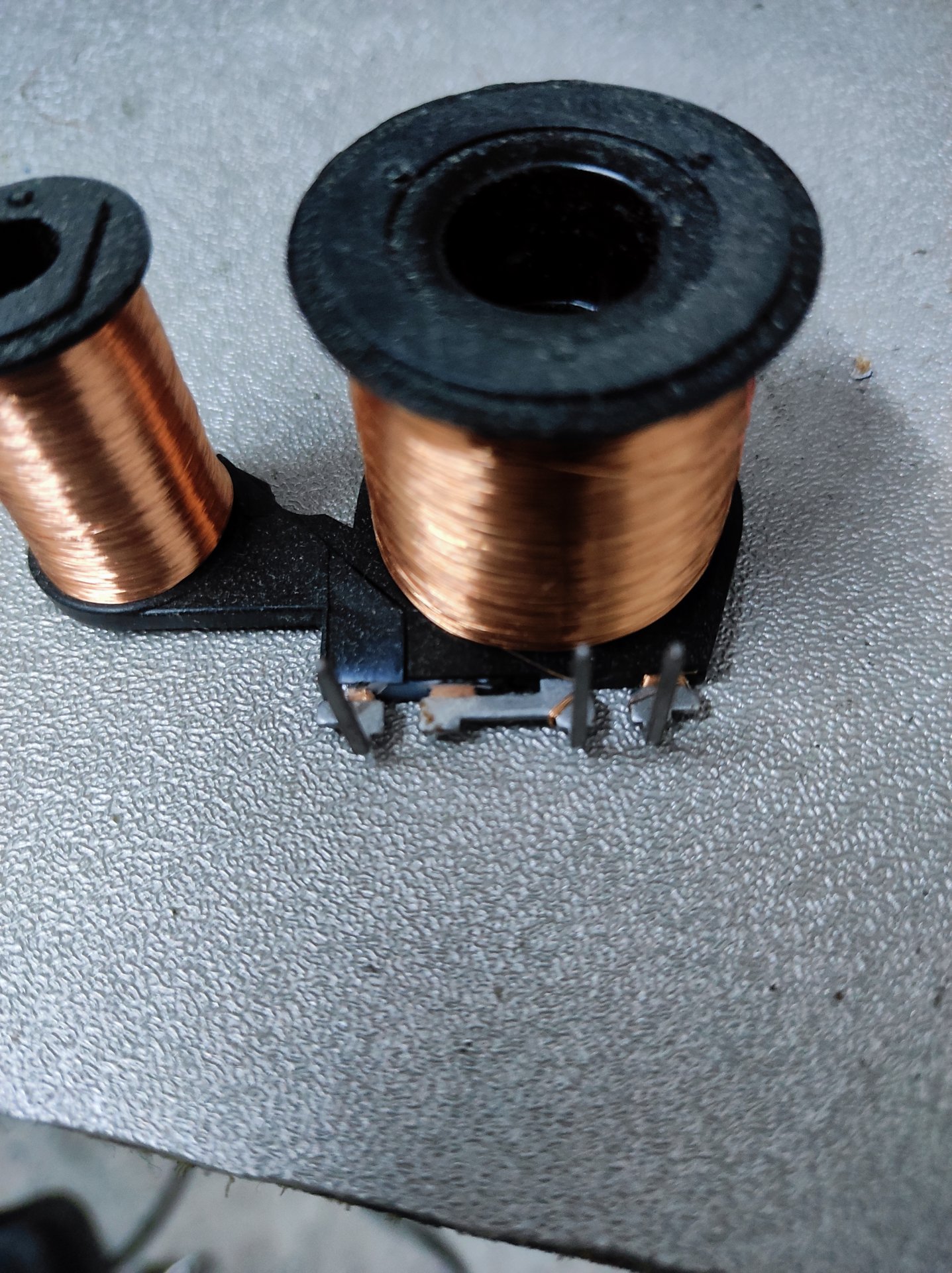

Herkese merhaba,
Arkadaşlar sorum şu . Krem lehim kullanıcam lakin , kullanacağım yerde plastik olduğu için lehimi eritmeden kullanmak istiyorum sadece iletkenlik sağlasın diye bu sorun olur mu .
@ARUSNES Sadece iletkenlik sağlasın diye krem lehim sürmen pek mantıklı gelmedi bana. Kullanacağın yer ve malzeme ile ilgili resim atarsan daha iyi olur. Bu şekilde öneride bulunmamız senin zararına olabilir.
pimlere sarılmış bakırın üstüne sürülecek ısıtarak uygularsam plastiği eritir
Krem lehim denen şey, flux ile küçük lehim toplarının karışımıdır. Ham hali ile iletim sağlamaz.
O tamiri şöyle yapman lazım. Pinlerin lehimlenecek yerlerini maket bıçağı ile kazı. Teli de maket bıçağı ile dikkatlice kazı. Sonra da lehim pastası sür (hani tenekelerde olan pastadan). Sonra da bir kıstırmalı cımbız veya ucu ince kargaburun ile pinlerin plastik tarafını tut. Bu şekilde lehimi yap. Cımbızın burada amacı, ısıyı üzerine almak ve plastiğe gitmesini engellemek.
Dediğiniz şey olur aslında ama bu bir nevi seri üretim olacağı için çok zaman alır .
Krem lehim de ısıtmadan olmaz diyorsunuz anladığım kadarıyla .
Krem lehim eritilmeden kullanılmaz.
Bunun benzeri bir soru daha önce de sorulmuştu. Seri üretim olacaksa, kullanılan emaye telin LEHİMLENEBİLİR olanını almak lazım. Böyle bir tel alırsan onu kazımana gerek kalmaz, lehimleme sıcaklığında emaye eriyor ve bakıra lehim yapılmasını sağlıyor.
Gene seri üretim için özel bir tutturma sistemi yapılarak cımbız olayını otomatikleştirebilirsin. Aparata yerleştireceksin, pinleri kavrayacak ve sen de lehimi yapacaksın.
