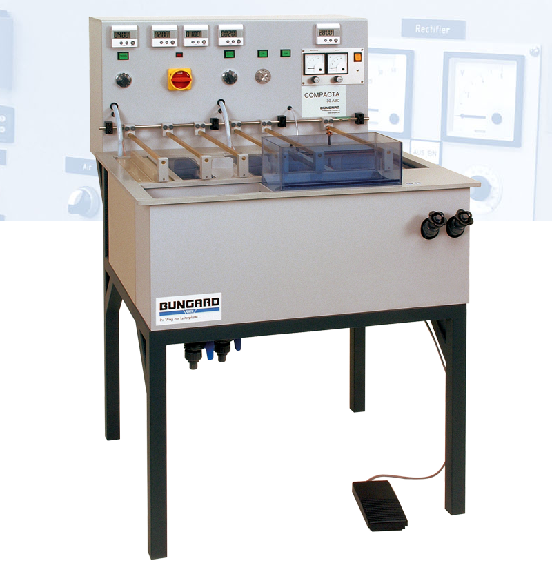

Bak mesela delik içi kaplamanın makinası şu. 300 x 400 mm lik PCB yapabiliyor.
11772 eklentisine bak
Fiyatları nasıl abi bunların?
Bir tane görüp nasıl yapıldığını anlasak belki bunu da kopyalarız. Çinlilerden neyimiz eksik bizim :D
Bu kaplama işini çok merak ediyorum aslında. Nasıl oluyorda o deliği sıfır çıkıntı ile kaplıyor?
Bir ara video aradım bulamadım bununla ilgili.
Pcbway ile jlcpcb nin videolarında da o adımları hiç göstermemişler. Kopyalansın istemiyorlar herhalde.

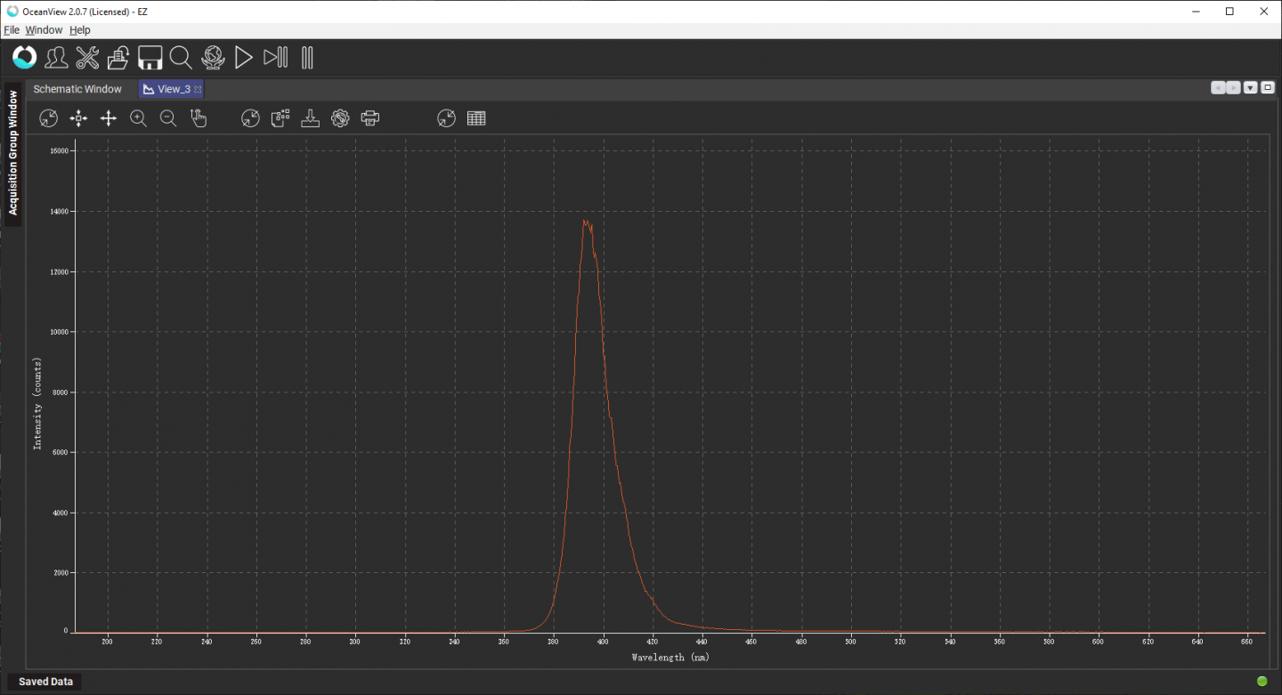

Hemen UNIT UT89XD yi çıkardım ve LED kademesinde ölçtüm. Forward voltaj 3.25 V.
Sonra 12 V bağladım. 1 m lik şerit 700 mA gibi bir akım çekiyor.
Sonra spektrometre ile ışık spektrumuna baktım. 395 nm de ışıma yapıyor, yani gerçekten UVA bu LED'ler, mor renkli standart LED değil :)
Bunları Gökhan'a göndereceğim dry film denemesi yapması için. Eğer iş görürse bence en güzel şekli bu. Şeritler paralel olarak yapıştırıp dry film'e çok yakın vaziyette koyunca çok uniform bir aydınlatma elde edilebilir.

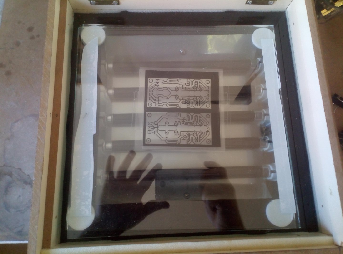

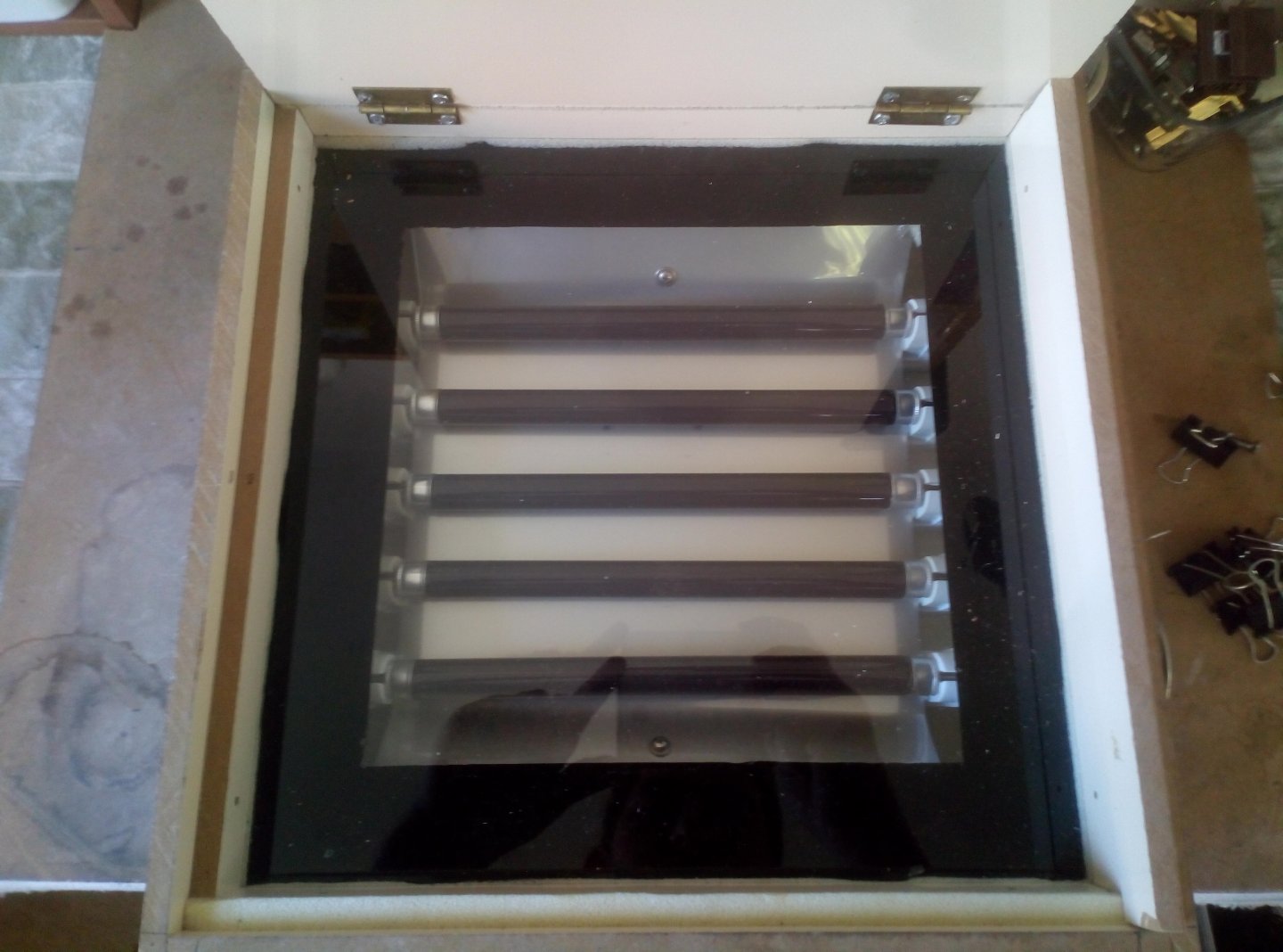

Oje kurutucu portatif ters çevirilebiliyor.Hafif.Yukarıdaki Exposure Box sadece PCB için tasarlanmıştı.Oje kurutucuyu ben biraz serigrafi nedeni ile almıştım.
11827 eklentisine bak
Abi bu testi cam ve elinde bir parça var ise akrilik levha arkasından yapar mısın?
Bakalım dalga boyu azalıyor mu?
