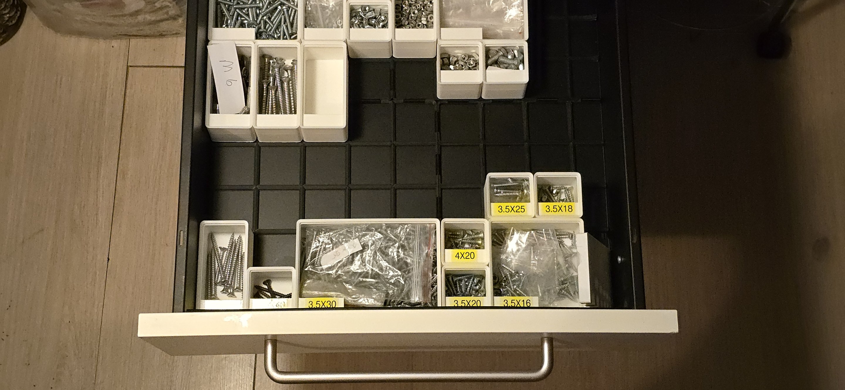

Kuş lokumu kutusu ile cıvata, somun ve vida organizasyonu denemesi

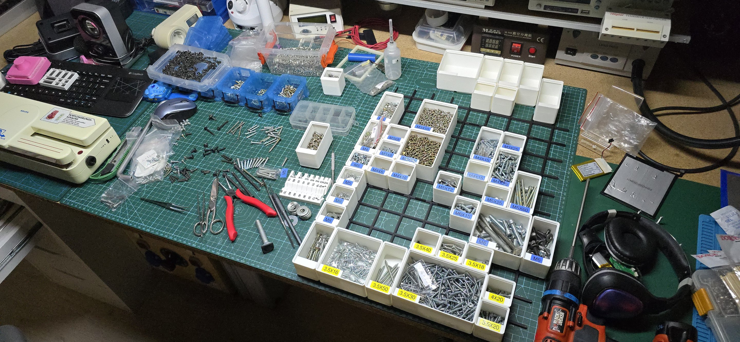

Aksine, yoğun olduğum için rahatlamak adına uğraşıyorum. Depoda imalat yaptığım dönemlerden kalma, bu cıvataların bazı ebatlarından dolu çuvallar var. Bu işi biraz da disiplin meselesi olarak görüyorum. Bu kadar emek verdikten sonra bir daha böyle dağıtmam...
Ayrıştırma işi tamamen bittiğinde, hepsi için etiket (kuyumcu etiketi) basacağım. Gerekiyorsa ara değerleri eleyip mevcut çekmecelere de yerleştirebilirim ya da çok gerekli değil ama aşağıdaki gibi çekmece yapabilirim:
Bu Gridfinity işinin de ilham kaynağı olan Alexander'ın fikrini bende çok beğenmiştim. Hatta burada da paylaşmışım. İmkanlar ve bakış açısı bize kuş lokumu yedirirken, Zack isimli arkadaşa Gridfinity için ilham kaynağı oldu. Lokumlar güzeldi ama Gridfinity daha verimli bir yöntem.

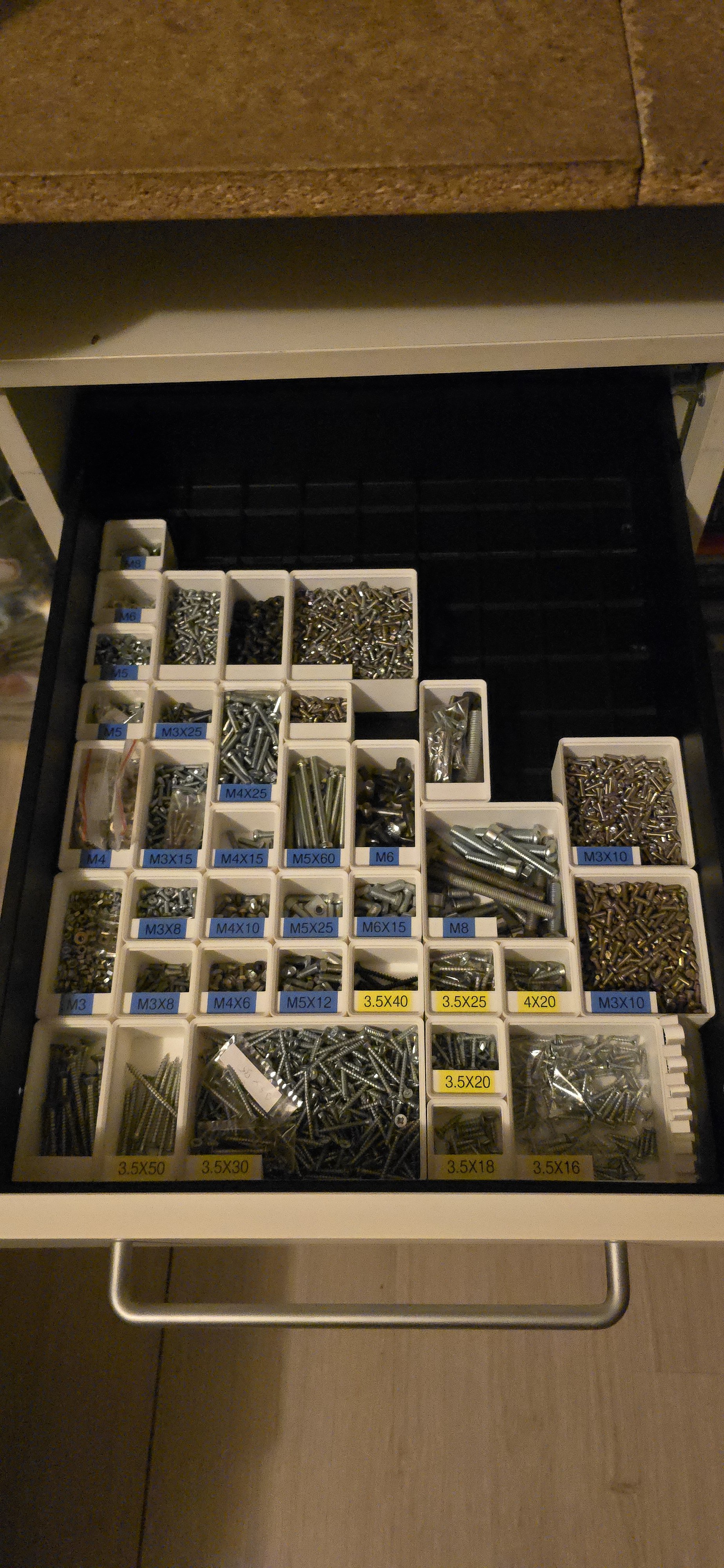

Günün sonunda ikisinde teşekkür ederek, bende nihayet hızlı bir yazıcı aldım ve vidalarımı Gridfinity ile bir çekmeceye sığacak şekilde organize edebiliyorum.
4 senedir kullandığım kuş lokumu saklama yöntemimdeki değişikliği sizlerede fikir vermesi bakımından paylaşıyorum. Hızlı bir 3D yazıcınız varsa Gridfinity ile çekmeceleri organize etmenizi tavsiye ederim.
Çok birşey kalmadı ama henüz bütün süreci tamamlamadım. Zaten hali hazırda kullandığım bir yöntem olduğu için çok iyi olacağından eminim.

Bu kablar güzel, fakat Gridfinity yine de daha iyi.
Bir defa 3 çeşite bağlı kalmak zorunda değilsin. Yükseklik de dahil, istediğin ölçüçerde üretiyorsun. Malzemenin hepsi göz önünde olunca, eskiden rafta dünya kadar yer kaplayan parçaları biraz sadeleştirip, biraz da organize ederek yalnızca bir rafla sınırlı kalacak şekilde ayarlamış oluyorum. Bazılarını zamanında bir proje için almışım ve kalmış; hala neden sakladığıma ben bile hayret ediyorum. Kapalı kablarda bazı vidala paslanmış. Çekmeceye birkaç tane silika jel koyaraki kısmen de olsan bunun önüne geçebilirim. Son olarak bunlar için bir de taşıma çantası yapıp, bir yere götüreceğim zaman düzenli şekilde gidip gelebilirim.
Buna karşın numune kablarının tek avantajı fiyatı olabilir ama onun da çok ciddi bir fark oluşturacağını sanmıyorum.

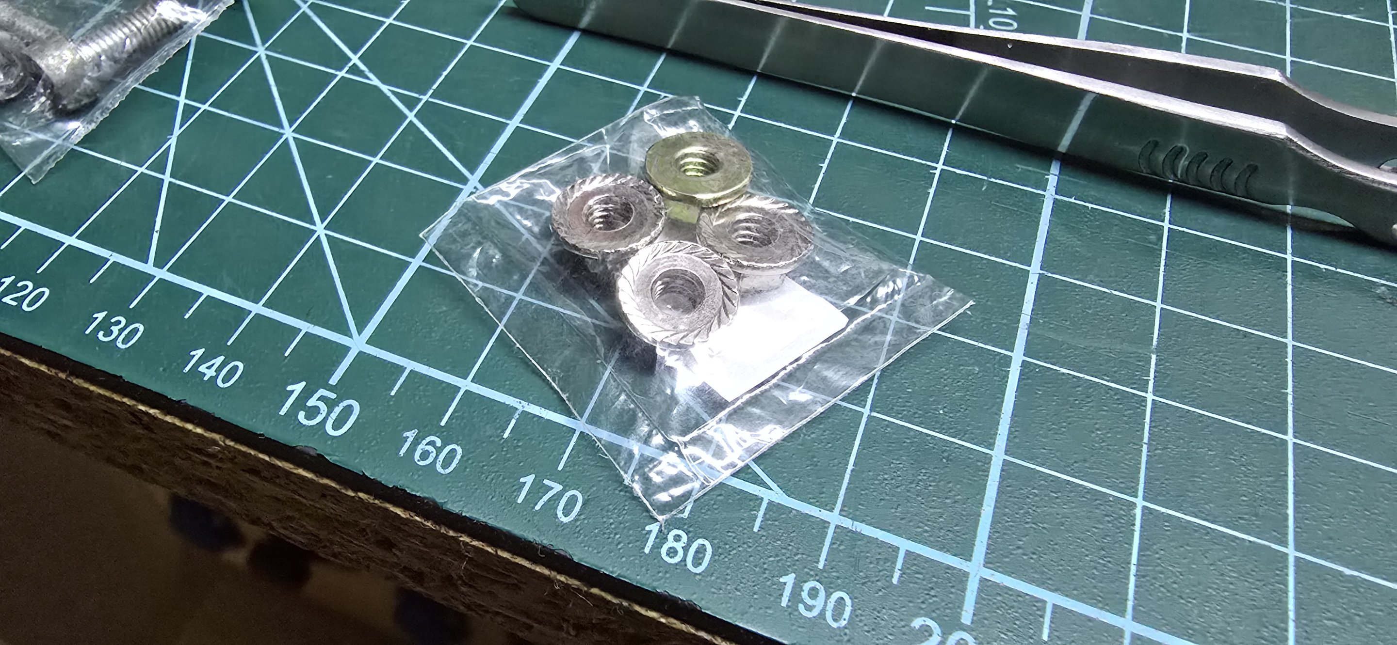

Neyse, düzenlemeye biraz daha devam ettim. Renk seçeneğim olduğu için sarı etiketlileri sunta vidası, mavileri ise civata ve somun olacak şekilde ayırdım. Plastik için uygun olan vidaları ise farklı bir renkle ayrıştıracağım. Bazı parçalar birden fazla çeşit olduğu için, onları ufak ufak ambalajladım.
