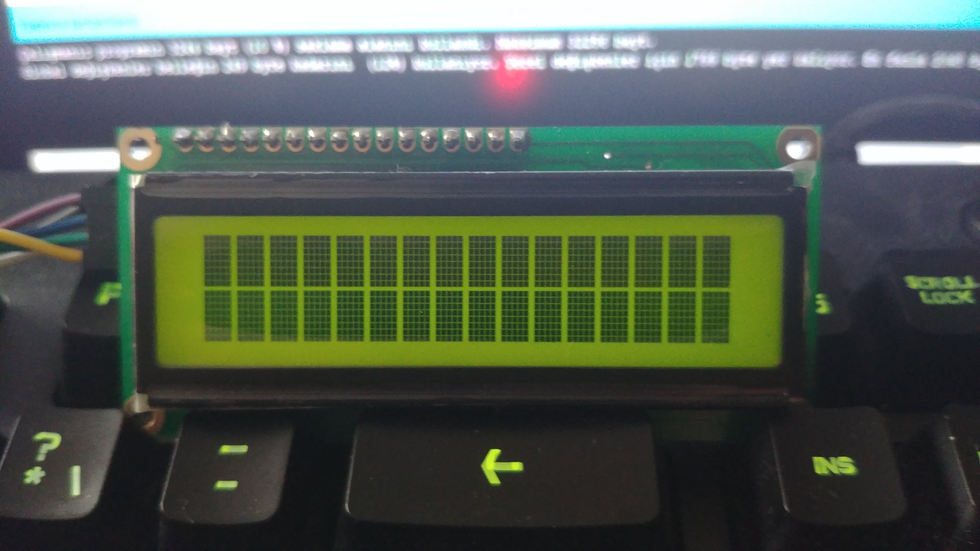

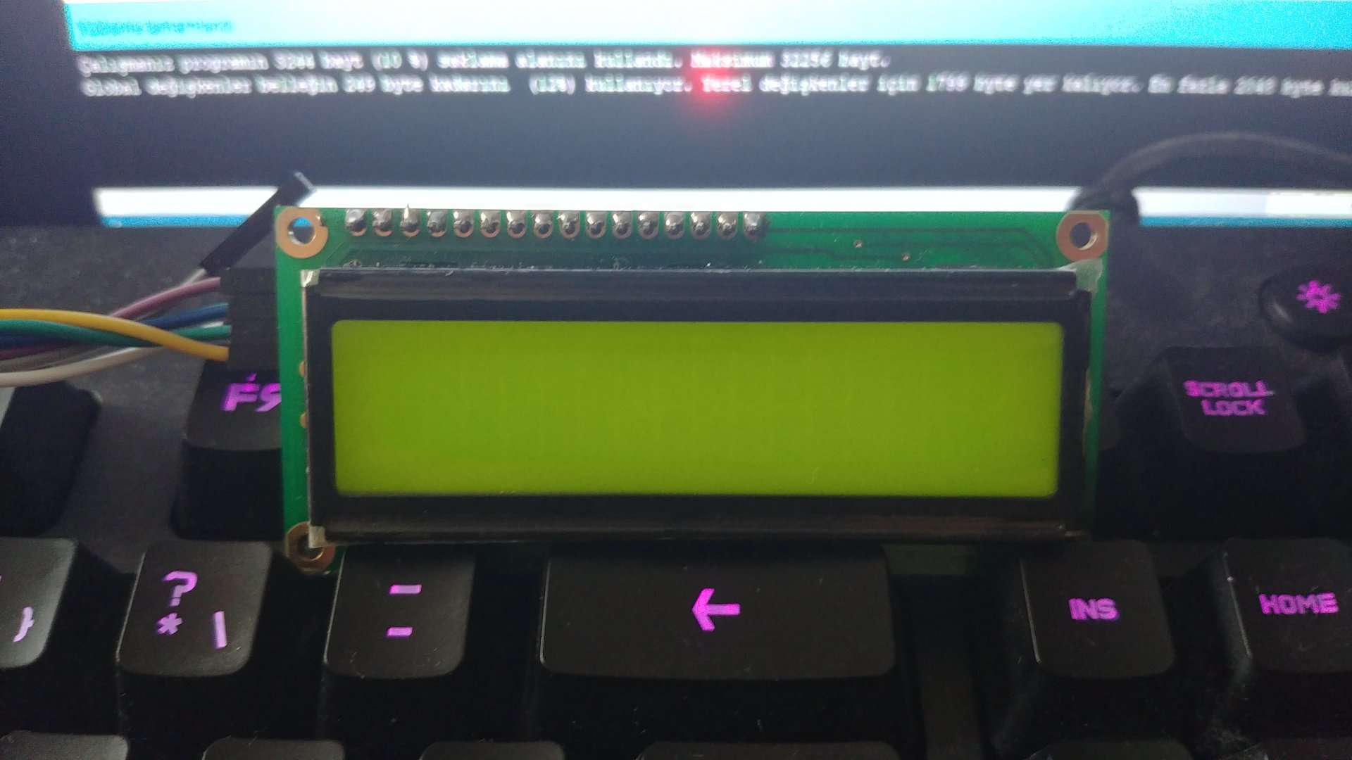

Evet, temel kodları biliyorum fakat uzun süredir LCD ekranımda bir sorun var. Siyah kareler sorunu. Belki sorun LCD'de olabilir diye farklı LCD ile de denedim ama hep aynı sorun var. Kablolarım sağlam, kodum da öyle. En basit bir kodda bile aynı sorun var. "Hello World" bile yazdırılmıyor. Kontrastı ile de oynuyorum. Fullediğimde hep siyah kareler çıkıyor, azalttığımda ise boş ekran.

ı2c arayüz modülü kullanıyorsun anladığım kadarıyla lcd'nin arkasına takılan siyah renkli bir kart?
#include <Wire.h>
#include <LiquidCrystal_I2C.h>
int a = 15;
LiquidCrystal_I2C lcd(0x27, 16, 2);//LCD ADRES VE EKRAN BOYUTLARI SEÇİMİ
void setup()
    lcd.begin(); //LCD AKTİF ETME KOMUTU
    lcd.backlight(); //ARKA AYDINLATMA AÇIK KAPATMA KOMUTU YAZMASANDA AÇILIYOR AYDINLATMA
  lcd.clear(); //EKRAN TEMİZLEME KOMUTU BÜTÜN KARKATERLERİ TEMİZLER KOMUT ÇALIŞTIRILDIĞINDA
void loop()
  lcd.setCursor(0,0);//0. SATIR 0. SÜTUN
  delay(5);//SATIR SÜTUN AYARI YAPTIKTAN EN AZ 3MS SONRA YAZDIRMA İŞLEMİ YAPMALISIN
  lcd.print(a);//A DEĞİŞKENİNİ EKRANIN 0,0 NOKTASINA YAZIYORUZ
  delay(150);//PROGRAM 150MS BEKLEMELİ DÖNECEK
bununla bir dene ekranın sol üstünde 15 değerini görmen gerek

Evet I2C kullanıyorum. Maalesef sorun devam etmekte.
potu çok fazla çeviriyorsun anladığım kadarıyla tam sağ tam solda bu ekranların gelmesi normal.
az az çevirip ekranı gözlemle.
ve o siyah kartın güncel şuan çekilmiş resmini at net şekilde
Pot ile çalıştığını biliyorum, o yönden bir sıkıntı yok. Yavaş yavaş çevirdiğimde de ilk fotoğraftaki gibi. Değişen bir şey olmuyor.
SCL ----> A5
SDA---->A4
Bağlantısından emin olun kablolarınızı ölçü aletinin iletkenlik(düdük) modunda tek tek kontrol edin kopuk varsa çalışmaz.
Eğer donanım olarak herşeyden emin olduysanız googleden I2C Scanner kodu bulup hiçbir bağlantıyı değiştirmeden o kodu çalışıtırn ve I2C adresinden emin olun.
SCL ----> A5
SDA---->A4
Hepsinden eminim, defalarca yaptım. Farklı ekran ve I2C de denedim. Arduino ile farklı kodlar da çalıştırdım. 0x27 zaten I2C. Anlamadım neden böyle yapıyor.

1- @Ahmet 'in paylaştığı kod ile test ediyorsanız lcd.print(a); yerine lcd.print("mekatronik"); yazarak deneyin.
2- Olmadıysa bu kodu yükleyin çalıştırın. Serial Monitor çıkışını buraya yazın ya da Arduino'nun 0x27 adresinde I2C cihazınızı bulduğuna emin olun.
3- Tüm devrenin (Arduino dahil) bir resmini yollayın.

Kodu dediğiniz gibi düzelttim, sorun devam ediyor.
Arduino devrem de bu şekilde.
    306 KB · Görüntüleme: 116
    230.9 KB · Görüntüleme: 119
    207.6 KB · Görüntüleme: 125
Hiçbir çözüm çare olmadığı için yeni LCD aldım, şu an bir problem görünmüyor. Başka bir soru soracaktım bu arada.
