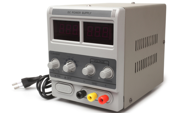

Merhaba bir güç kaynağı inceledim sizlerinde fikrini almak istedim üzerinde watt değeri görülebiliyor. 30v10a düşünceleriniz nedir iyi çalışmalar

Smps güç kaynağı işimi görecektir akü şarjı vs işler ile uğraşmıyorum bunun için lineer güç kaynağım var daha çok hassas işler için bir güç kaynağına ihtiyacım var ancak döviz her gün artışı nedeni ile fiyatlar hiç yerinde durmuyor
Linkteki ürün hakkında bilgisi olan var mı kulanan fikri olan marka hakkımda pek bilgim yok

Smartgift modelini inceleyeceğim çok teşekkür ederim yanı sıra yihua 3005ıı için sayfalardaki özelliklere baktım ancak kullanıcılar ne düşünüyor diye merak ettim belki forumda kullanan vardır

Akü şarjı gibi kaba ve uzun süren işler için SMPS çok daha uygundur. Hassas işler için de lineer güç kaynakları daha uygundur. 3005 serisi piyasada bir sürü çin malı güç kaynağı var. Bunlar aşağı yukarı aynıdır, sadece kozmetik ve minimal de teknik farklar vardır.

Yihuayı bilmem de bizim okuldaki lab da 3 farklı güç kaynağı markası var hepsi böyle. Özellik yönünden çok kullanışlılar paralel veya seri bağlayarak opamplarda vs. kullanılıyor fakat bu cihazlar çok ağır ve çok büyükler. İlk attığınız yanında yavrusu gibi durur.

Lineer güç kaynakları dünyanın elektriğini ısıya dönüştürüp ziyan eder. Akü şarjı gibi yerine göre saatlerce süren bir işte kullanmak israf olur.

Merhaba bazı smps güç kaynağı videoları izliyorum YouTube da 30v10a ayarlı bu güç kaynaklarında 10a olan akım bölümünü sınırlandırmak için voltası 3/4v seviyesine getirip probları kısa devre yapıp amper kısıtlaması yapıyorlar 10A olan değeri istenilen seviyeye getiriyorlar. Bu işlem nasıl oluyor kısa devre altında amper ayarlaması
Sabit akim ayari oluyor. İstenen akim guc kaynağının çıkışında kablo uzerinde harcanıyor. Kısa devre akımı geçtiği için voltaj çok düşüyor. Bu esnada akim yükseliyor.
