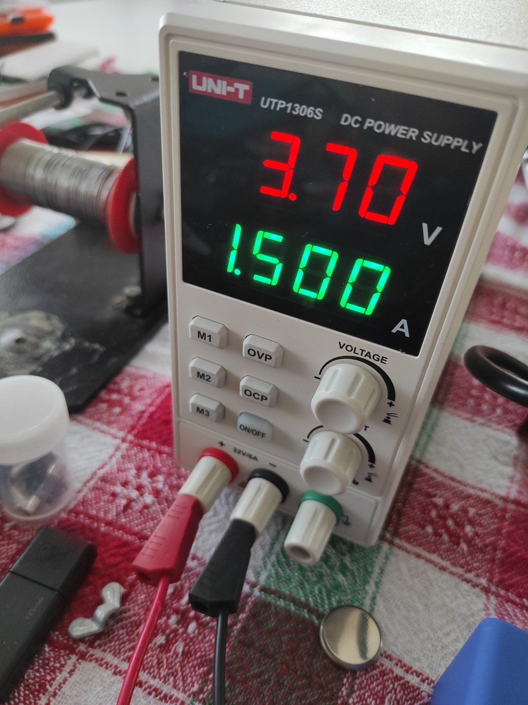

Bu ürün elime geçti unı_t 1306S 32v6A ve inceliyorum merak ettiğiniz bir konu varmı ? İyi bayramlar.
Sanırım over voltage protection ve over current protection. Yani yüksek voltaj koruması ve yüksek akım koruması.
Çalışma mantığı nasıl? 5v'a ayarlayıp OVP basınca daha üstüne çıkmıyor mu? Tam anlayamadım :)
