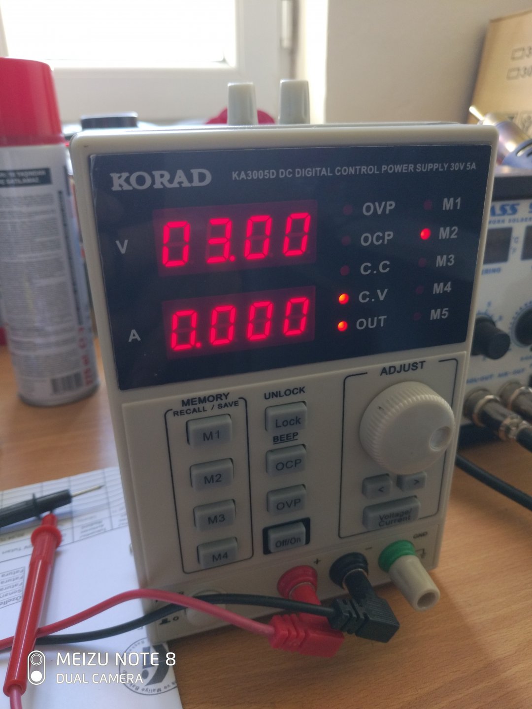

abiler bu korad 3005d cihazında yazdıklarınızdan anladığım kadarıyla akü şarj edilmez mi?bozmamak için nelere dikkat etmeliyim? bide arkasında 110 ve 220 anahtarı var hangisinin üstüne gelecek bu anahtar? Çok özür diliyorum çok acemice sorular soruyorum ama bu işin acemisiyim gerçekten affınıza sığınıyorum. :D
220 ye gelmesi gerekiyor ülkedeki şebeke gerilimi olduğu için.
Abiler bizim canavar geldi sesi bilgisayar gibi çıkıyor. İki probu şase yatırınca fan hızı artıyor. Özellikle şunu yapma yakarsın diyeceğiniz bişey var mı ona göre dikkat edeyim?
Biraz heyecanın yatışsın çıkış LED'ini yeşil yapmak gibi basit bir iki değişiklik yapabilirsin. Sonra belki soğutma için ayrı bir mod filan....
Çok iyi olur abi aslında çıkış ledini mavi yapmak istiyorum. Bakacaz artık forumda var mı acaba bu değişikler anlatan birisi?
Mavi göze marjinal olduğu için daha hoş görünse de, belirli standartları takip etmek her zaman daha avantajlı olur. Forumda daha önce soğutma için filan yapanlar olduğunu okudum ama tarif eden olmadı diye hatırlıyorum.
