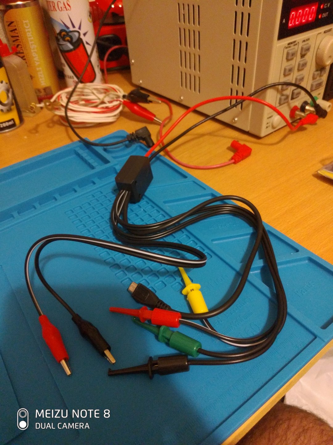

Abiler bunu aldım fakat uçlarında erkek usb ucu çıkmadı sizce ne yapabilirim geri iadeyle de uğraşmak istemiyorum şimdi?
Abiler bunu aldım fakat uçlarında erkek usb ucu çıkmadı sizce ne yapabilirim geri iadeyle de uğraşmak istemiyorum şimdi? 10626 eklentisine bak
Elektronikçiden USB konnektör alıp kablo takarak arkasına kullanabilirsiniz fakat çok sağlam olmaz kabloyu sadece lehim tuttuğu için onun yerine USB uzatma kablosu alıp kesersiniz onu kullanırsınız. Bu arada örneğin telefon şarj etmek için falan istiyorsanız ya da başka bir şeyi beslemek dişi USB lazım size. Bu arada eğer böyle bİr kablo alırsanız da kablonun max kaç amper geçirebildiğine dikkat edin. Sonra ısınıp sıkıntı çıkarmasın

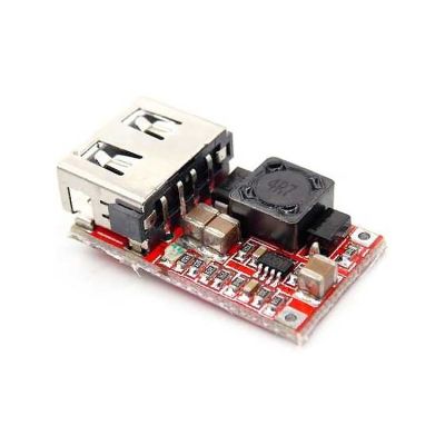

Merhaba nasıl bir soket gerekli size USB çıkış mı almak istiyorsunuz
    144.9 KB · Görüntüleme: 192
Bu şekilde bir ürün kullanıyorum ben Jack ve kablo yaptım kullanacağım zaman bağlıyorum daha stabil kanısındayım
