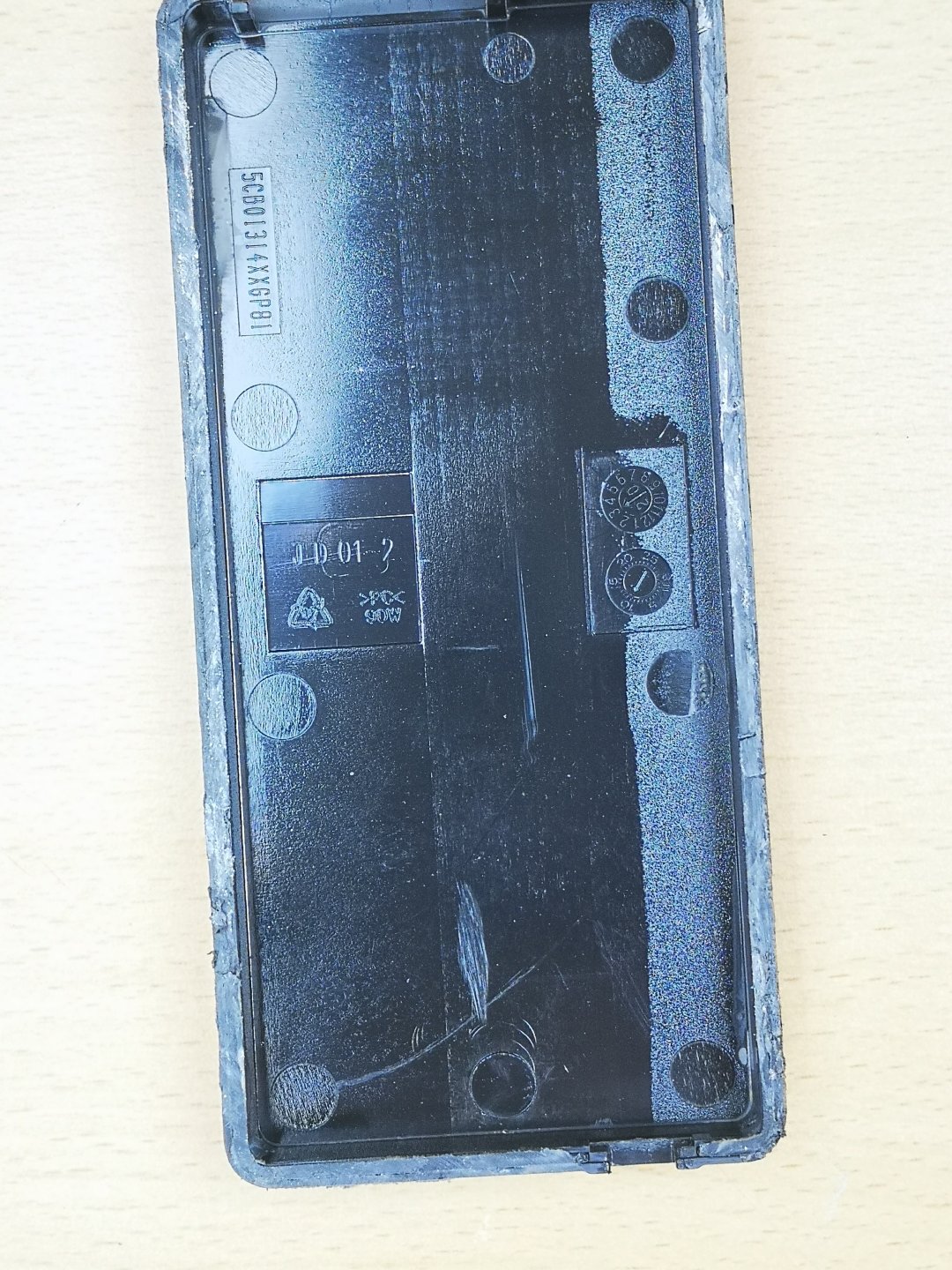

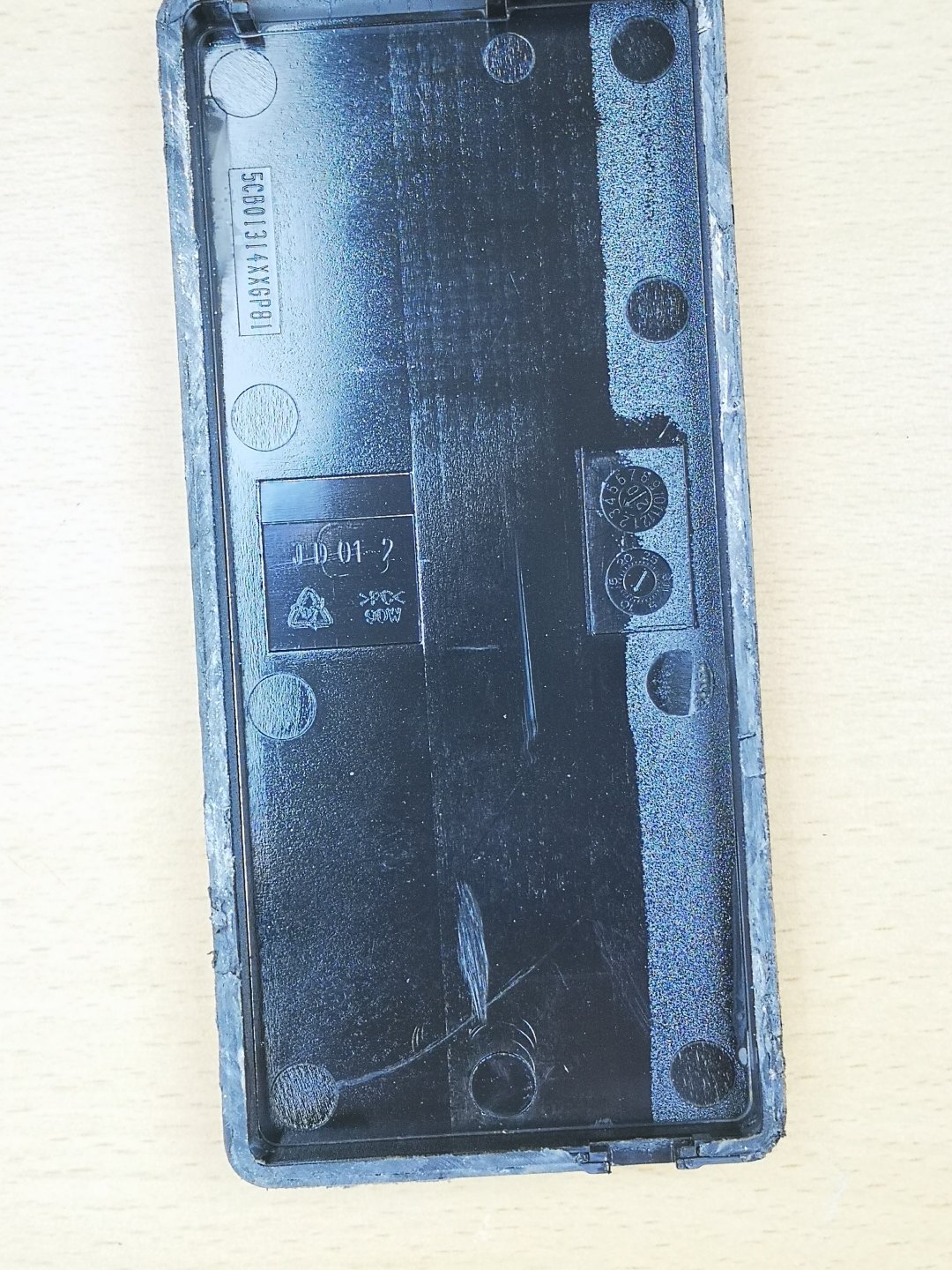

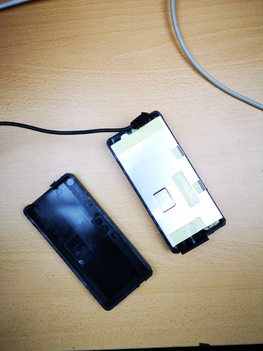

Daha önce maket bıçağı ile de baya uğraşmıştım ve açamamıştım. Şimdi açtıktan sonra bakınca, aslında bir tarafı kesebildiğim anlaşılıyor. Hatta plastiği geçip ekranlama aluminyumu bile kesmişim :dusun1: Ama yarım saat uğraşmıştım o zaman ve ellerim ağrımıştı.

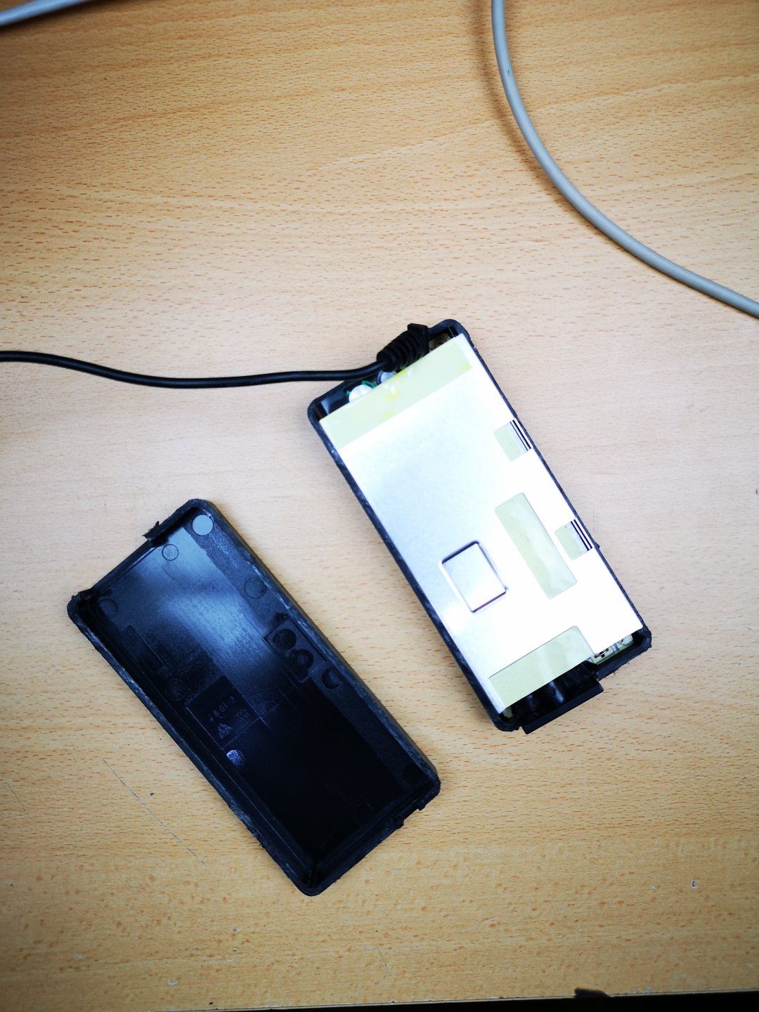

Aluminyum ekranlamayı silikon ile devrenin üzerine yapıştırmışlar. Yamultmadan çıkarmak baya uğraştırdı. Hakkaten bu tamir edilmesin diye ellerinden geleni yapmışlar.

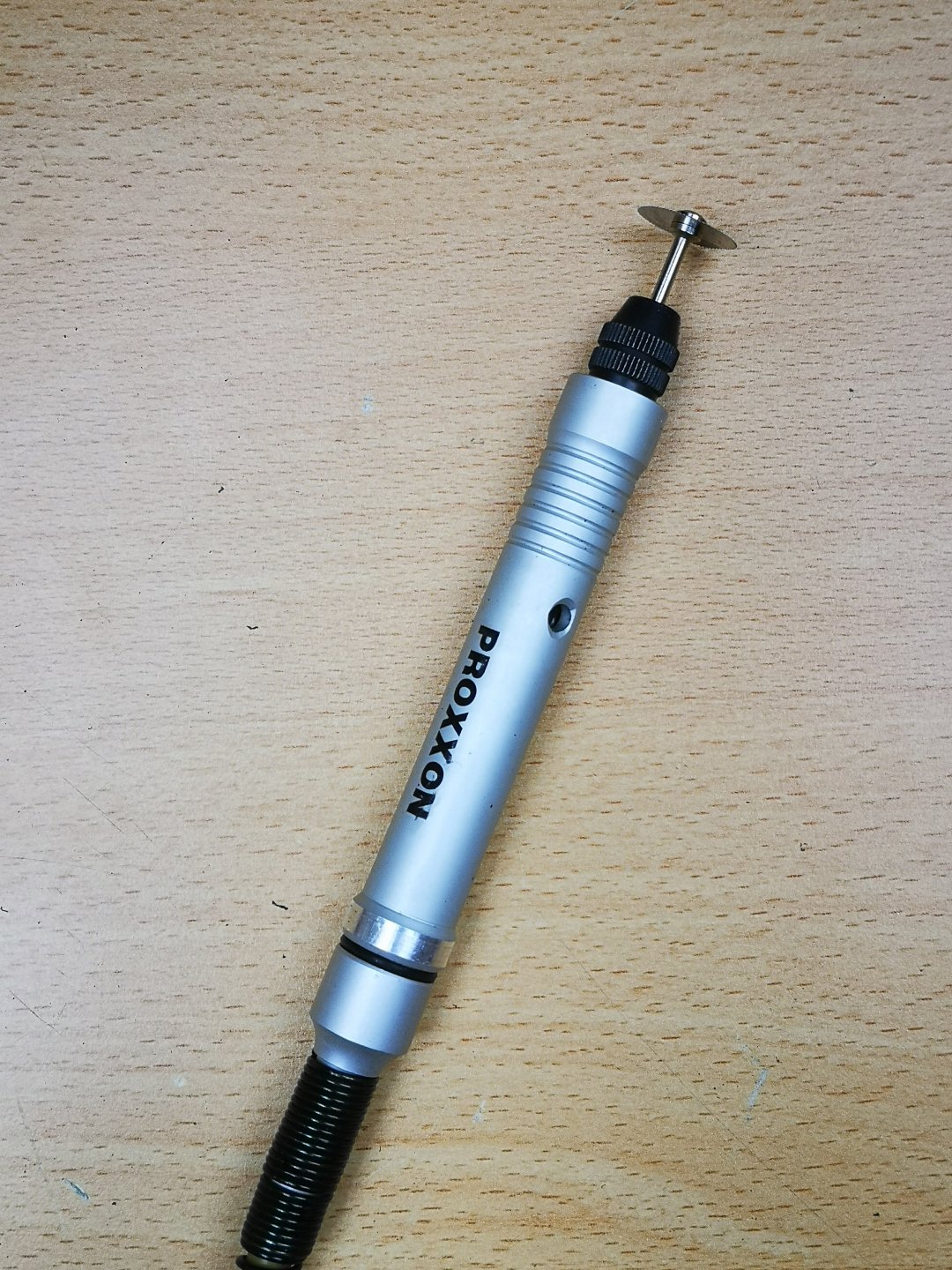

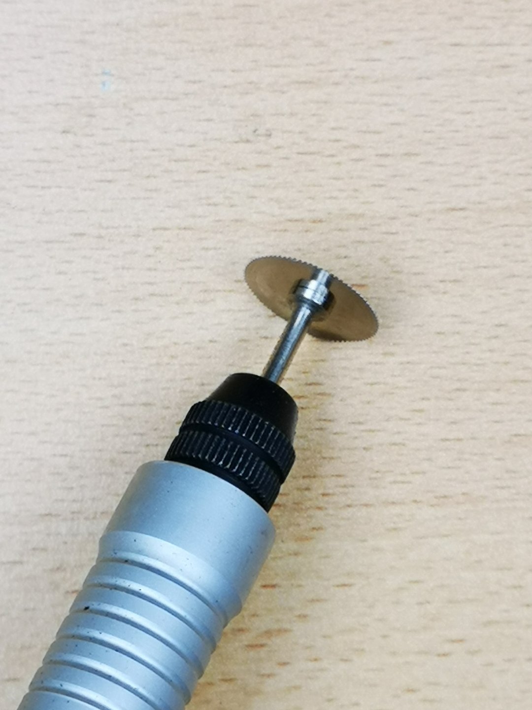

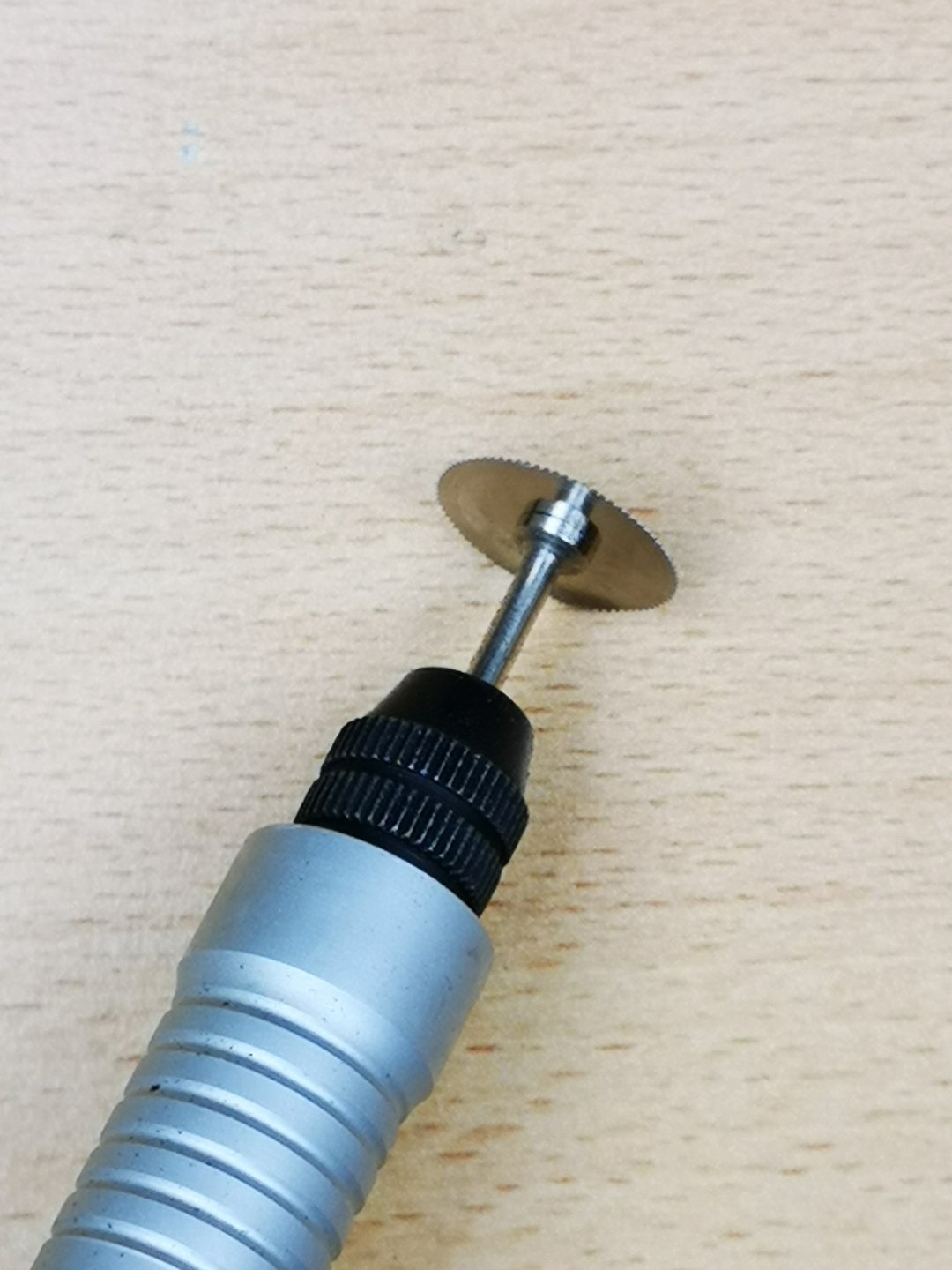

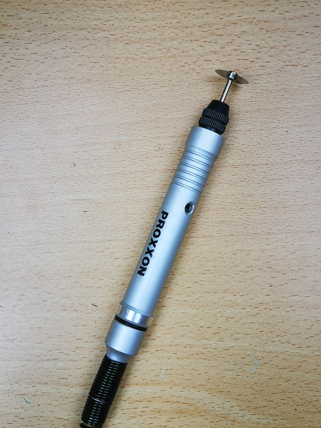

Laptop güç kaynağının kutusunu açmak için de gene tiner, aseton denedim, sonuç hüsran. Hiçbir işe yaramadı. Ve gene beyaz lekelemekten başka birşey yapmadı. Artık benden günah gitti dedim ve doğrudan proxxon testere bıçağı ile daldım.
Açıldıktan sonra görülüyor ki plastik çok kalın, zaten solvent ile eriyen plastik de olsa açılacak gibi değil.

98oktan benzin kullanın açılır
Alumünyum ekranlamayı aynı zamanda PCB'ye lehimlemişler iki noktadan. Onları söktüm ve PCB üzerindeki silikonları temizledim. Ufalanan bir çeşit silikon kullanmışlar, heykeltraş gibi örseleyerek uzaklaştırdım :)
Sonra şebekeye bağladım ve çıkış terminallerindeki voltajı ölçtüm ve tam olarak 19 V var ... Kablo ile elektronik yüke bağladım, hiç voltaj gelmiyor. Sonra çıkış terminallerine yakından bakınca gözlerime inanamadım.
Kablonun uçları sadece takılmış ve lehim falan yok !!!
Zaten o yüzden de + uçta ark oluşumuna bağlı kararma var. Artık maliyetleri iyice düşürmek için Çin'deki montaj atölyeleri keçi çobanlarını işe almaya başladı herhalde, o da telleri dürtüp dürtüp geçti ...
Epoksi yapıştırıcı ile iki kapağı birbirine yapıştıracağım. Ama yapıştırmadan önce emin olmak için tekrar şebekeye bağladım. Adaptör özellikleri 19 V 4.74 A olarak belirtilmiş. Elektronik yük ile bir dakika boyunca 4.7 A çektim. Voltaj neredeyse hiç düşmeden bu akımı verdi.
Oto pastası ile de bir cila çektim. Beyaz lekeler baya gitti. Laptop için çocuğa bunun yerine verdiğim jak seçenekli olan adaptörü geri aldım. Tamir için işe yarayabilir.
