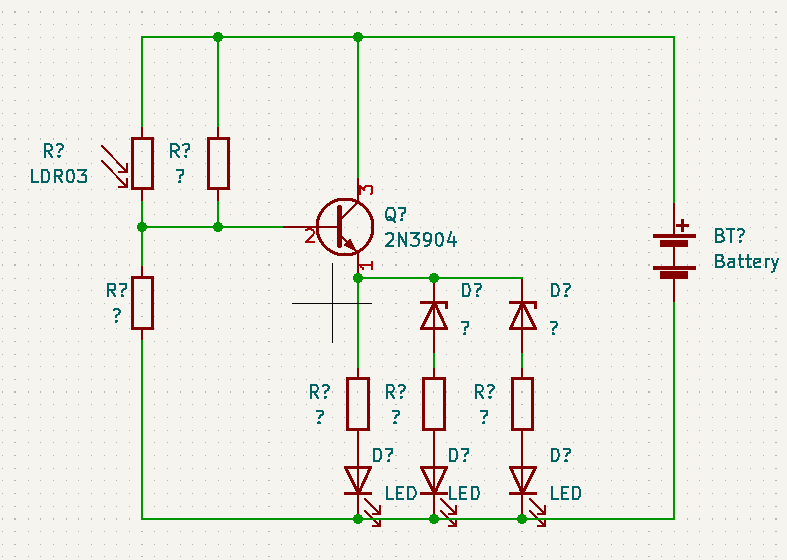

Işık yakma değil de ışığın şiddetine göre led söndürme desen, "Ledleri emitöre çek ve paralel olarak bağla. Önlerine de farklı büyüklüklerde dirençler yerleştir" derdim. Şema

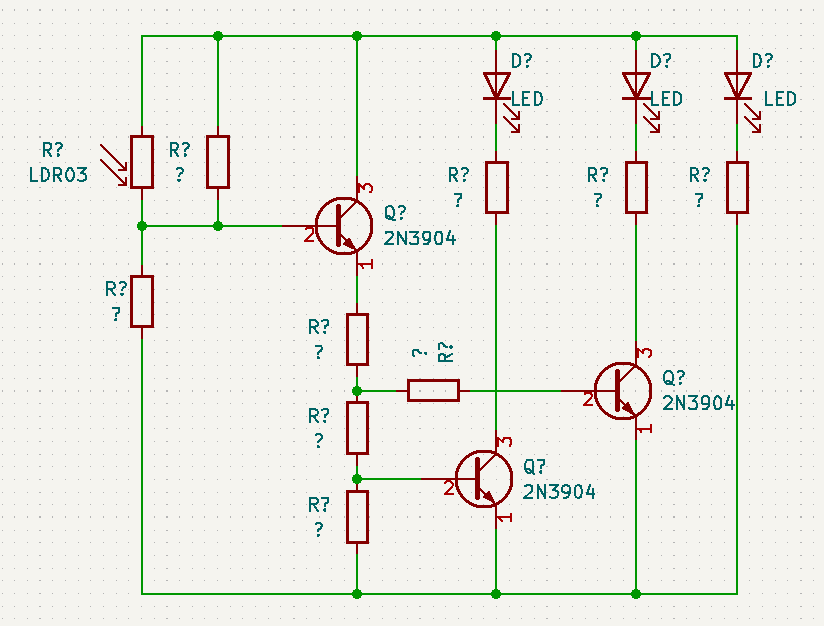

Şu şekilde belki yapılabilir.
Neden "belki"? İstenilen ışık seviyelerinde LDR dirençi bilinmiyor, ondan.
Transistörsüz, entegresiz basit VU-Metre devrelerinden esinlenerek ve diyotların gerilim eşik değerlerinden yararlanmaya çalışarak kendimce bir deneme yaptım.
Şurada: https://tinyurl.com/294f9haf
Notlar:
  1. Falstad LED için sarı renk seçeneği vermiyor, onun yerine mavi koydum.
  2. Direnç değerlerini, yaptığım denemelere uygun olarak dengeleyici tarzda belirlemeye çalıştım.
  3. Yazılanlar doğruysa, piyasadaki yaygın LDR'ler doğrusal (lineer) olmayıp, ışığa göre direnç değiştirirken hiperbolik bir eğri oluşturacak şekilde davranıyormuş. Ancak, Falstad'ın bu eleman için bize sunduğu kaydırma çubuğu doğrusal davranıyor. Yani, tam soldaki hâlini %100 karanlık kabul edince 100K, 1/4 kadar ilerletince 75K, ortaya getirince 50K ve 3/4'e getirince 25K veriyor. Belki bundan kaynaklanıyor olabilir; kurduğum devrede evet aydınlık artınca en sağdaki LED'den başlayarak sırayla sönüyorlar ama bu, ortam ışığı kaydırma çubuğunun en sağına yakın "dar" bir aralıkta gerçekleşiyor. Tabii ki LED'lerin parlaklık azalmaları daha doğrusal bir değişim izlenimi veriyor ama sönmeleri tam böyle değil.
  4. En sağdaki mavi LED'in direnci, en azından görünürde biraz orantısız gibi duruyor. Bu da Falstad'ın bir cilvesi olabilir. Deneme yapılacaksa, oraya önlem olarak başlangıçta daha yüksek değerli (220-330 Ohm gibi) bir direnç takılabilir. Burada sorun tek başına LED'in parlaklığı değil, ne zaman kesime gideceğinin iyi ayarlanması.
  5. Elinde daha donanımlı ve güvenilir simülatör bulunan arkadaşlar, aynı devreyi onun üzerinde de deneyebilir.
Sonuç olarak, farklı bir bakış açısı sunmayı amaçlayan bir deneme bu. Gerçek malzemelerle kurup denemeden, iddialı konuşmak zor.

Baz gerilimi yükselmesin diye; mesela, emiteri şaseye alsak, yükü kolektöre bağlasak olmaz mı?
Bu durumda BJT akım kazanç modunda çalışır ve kollektörde gerilim kontrölü (LED tetiklenmesi gerilime dayallı) sağlanamaz.
Çözüm olarak emittere akım kontrölü için direnç bağlanırsa kollektörde de direnç gerekecek. Bu dirençin üzerinden geçen akım ise BJT gerilim kazanç modundan çıkmaması için LEDlerden daha fazla olmalı.
Tabii şema çok basit. LEDlerin tetiklenme gerilimi zener değerlerine bağlı ve LED ışık değerleri farklı olur(bu sorun çözülebilir tabii ama komponent sayısı artar).
Ayrıca ölçülmesi istenilen ışık güçüi gereken seviyeye ulaşmadan önce LEDler hafifçe ışık saçmaya başlar (zenerleri az olsa bile üzerinden akım geçirir).
Bunun dışında ortam ısısına bağlı Vbe değişir ve LED tetiklenme gerilimleri de kayar.

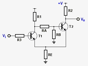

Şu şekilde yapılsa biraz çözülmüş olur:
BJT lerle Schmidt triggeri de yaparlar. Ona kumparator da denilebilir. :)
Her led için birer tane kullanmak şartıyla.
