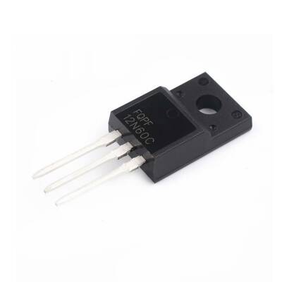

O zaman buraya nasıl bir MOSFET mi arıyoruz? Cihazın gücü 120W. Voltaj 700V diyelim. Akım ne olması gerekiyor?
15A. Ama F/P endeksi var bir de. Bu aletin 2. eli 50 TL falan zaten.
Amaç F/P değil zaten. Amaç bir SMPS tamir konusu :) Gerekirse ikinci elini alayım, bakalım hangi MOSFET var içinde.
IGBT ile olmaz değil, belki gerçekten tasarım öyledir. Yalnız CE limiti 600V, bu biraz sıkıntılı bir seçim o açıdan orijinal olanı olmayabilir. IGBT nin genellikle tercih edilmeme sebebi bu güç seviyesinde daha fazla loss a sebep olur ve mosfet kadar hızlı olanı pahalıdır. 600V luk mosfet takarsanız DS gerilimi ringing esnasında 600ü geçse bile doğrudan bozulmaz, zener diyot gibi davranır(bu yalnızca mosfete özgü, silicon carbide vs olmaz). O yüzden bir ihtimalle başta üzerinde 600V mos vardı söküp 600V IGBT taktılar belki de.
Edit: Akım olarak çok önemli değil, zaten ufacık smps oraya uyan her paketin aşağı yukarı datasheet de yazan akım değeri yeter. Yalnız datasheet akım değerine göre de mos seçmek çok doğru bir şey değil. Önemli olan kayıplar ve bu kayıpları soğutabilmektir.
Şimdi baktım ilk fotoğrafta etikette yırtık yok, demek ki tasarımı IGBT ile yapmışlar. Neden olduğuna bakmak lazım 600V olması da biraz riskli
Aslinda su da olur gibi. 120W'lik alete yeter bence. Bu 13 TL imis, diger 18, ben ilk baktigimda ikisini de 18TL sanmistim.
Hmm şimdi kutulara baktım, 600V 4A olan bir 4N60 buldum. Takayım bakalım.
Bir dakka P9NK60Z buldum şimdi, 600V 7A

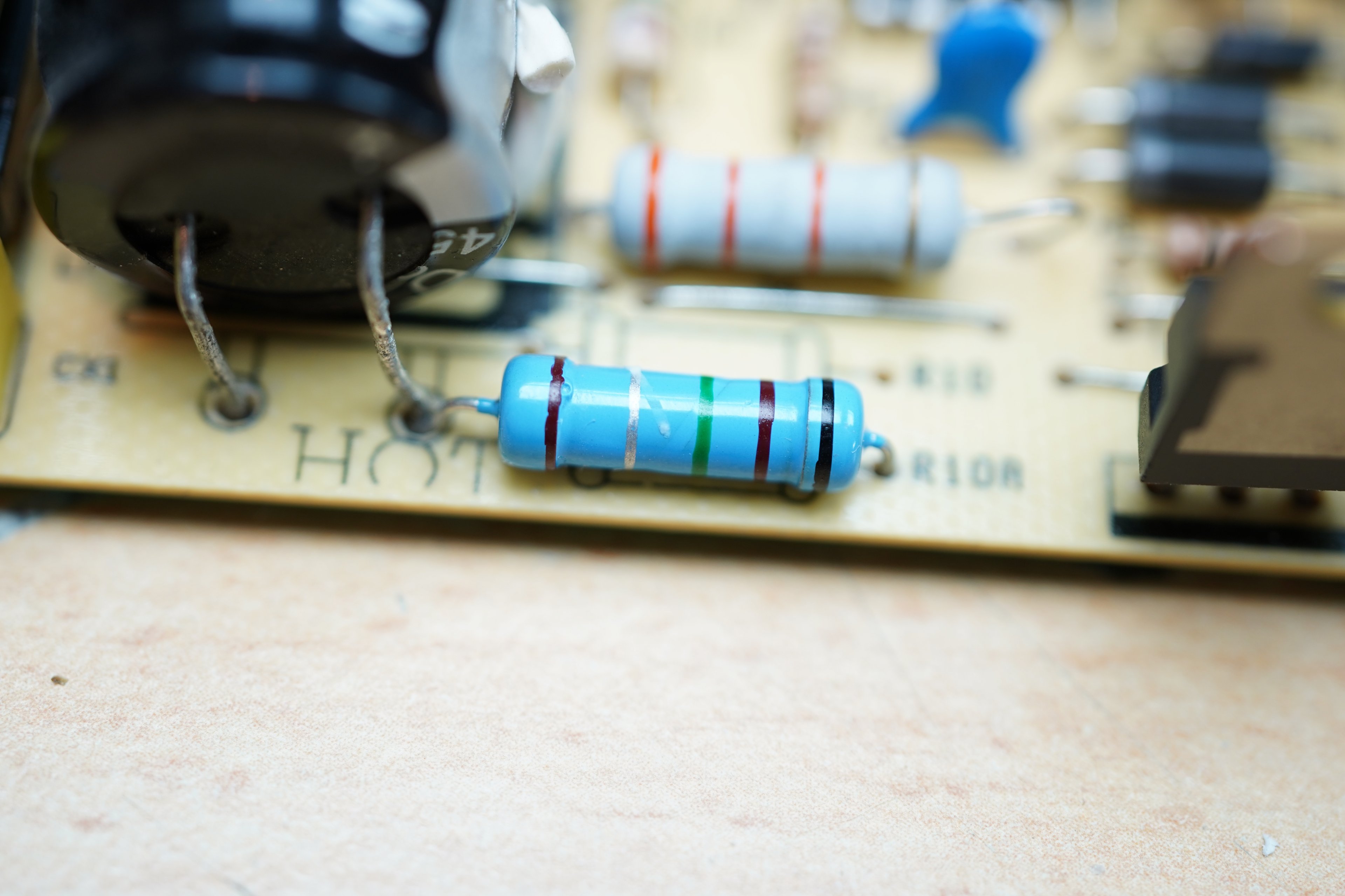

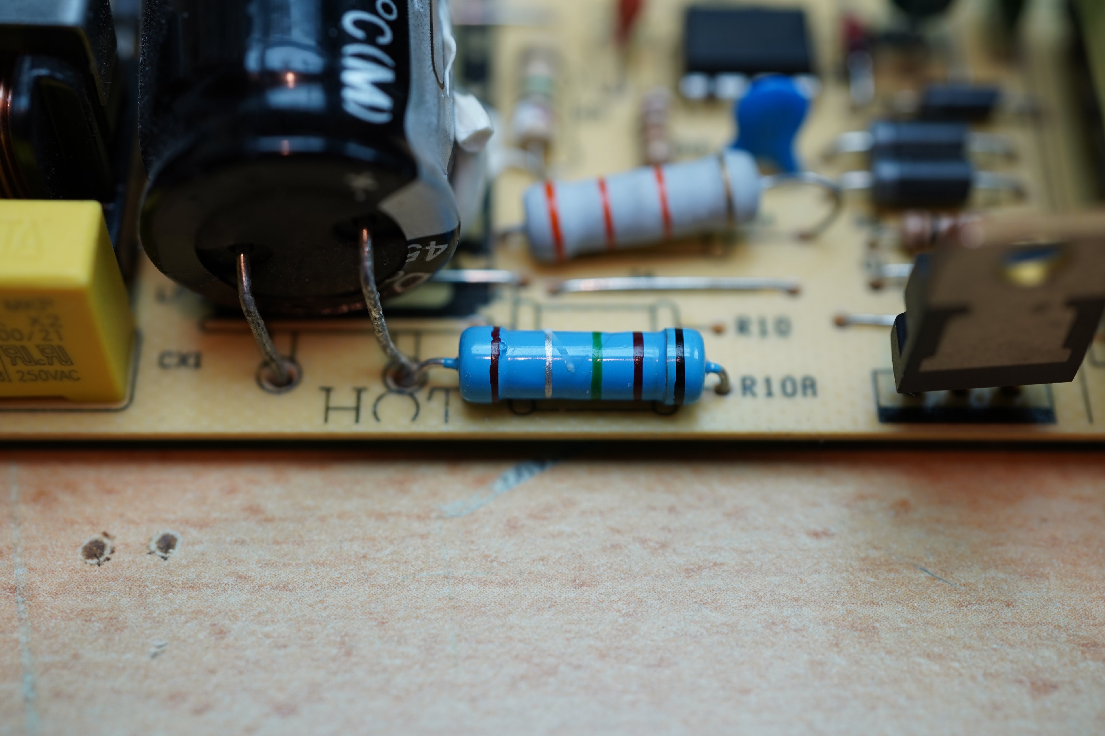

Bu arada şu Çinlilerden ötürü güvendiğimiz direnç renk kodlarına da karlar yağdı. Aşağıdaki direnç için benim bildiğim bütün direnç hesaplayıcılar 0.75 Ω diyor, ama direncin ölçülen değeri 0.223 Ω
29494 eklentisine bak
Benim hesap makinemi kullanmıyorsun sonra yanlış çıktı diye ağlıyorsun.
Onun değeri 0,15Ω zamanla bir miktar değişip 0,223Ω olmuş. :katil2:

ikincisi eflatun yalnız. Son renk de kahve. Ona nediyor senin hesaplayıcı? :)
Bir daha çektim
Bundan sonra dirençleri sana okutturayım o zaman :)
