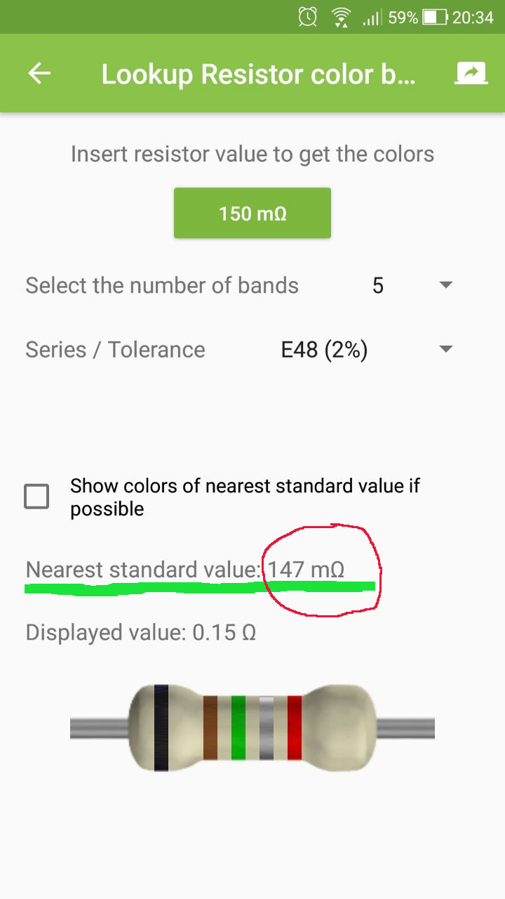

Hmm şimdi söktüm 4 wire modda ölçtüm 0.148 Ω ...
O zaman renkten direnç hesaplama programının yanında, benim bir tane de renk ölçme cihazına ihtiyacım var :cheeky5:

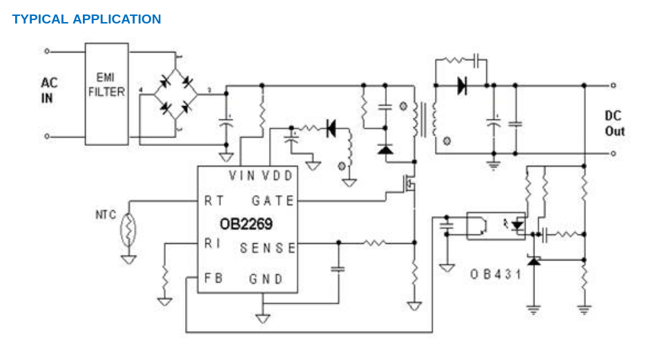

Test amacıyla yüksek gerilim vermeden, trafo geri besleme ucunu ayırarak besleme gelmiş gibi dirençle dc uygulayalım.(vdd) VIN yok diye sıkıntı yapabilir onu da bir dirençle vddye bağlayalım
Bundan sonra entegre mosfet geytini sürmeye çalışacak mı bakalım. En azından entegre sağlam mı onu anlarız
29504 eklentisine bak
Tamam bu dediklerini ben bir deneyeyim. Yani trafo dahil, trafodan sonrasını tamamen söksek bile bir sorun var. OB2269 un kesinlikle ilk kalkışta MOSFET'i ON yapması lazım, Oradaki ON, domino taşı gibi diğer aksiyonları başlatacak. VIN 5.6 V geliyor, belki de bu eksik bir voltaj. VIN geldiği halde MOSFET gate'i tamamen statik ise, başka hiçbir şeye bakmaya gerek yok. Buradaki sorunu çözmek lazım.
Gerekirse bunun çalışanını da alırım ben, ama hemen cevap anahtarına bakacağımıza biraz beyin fırtınası yapmak da fena olmaz :)

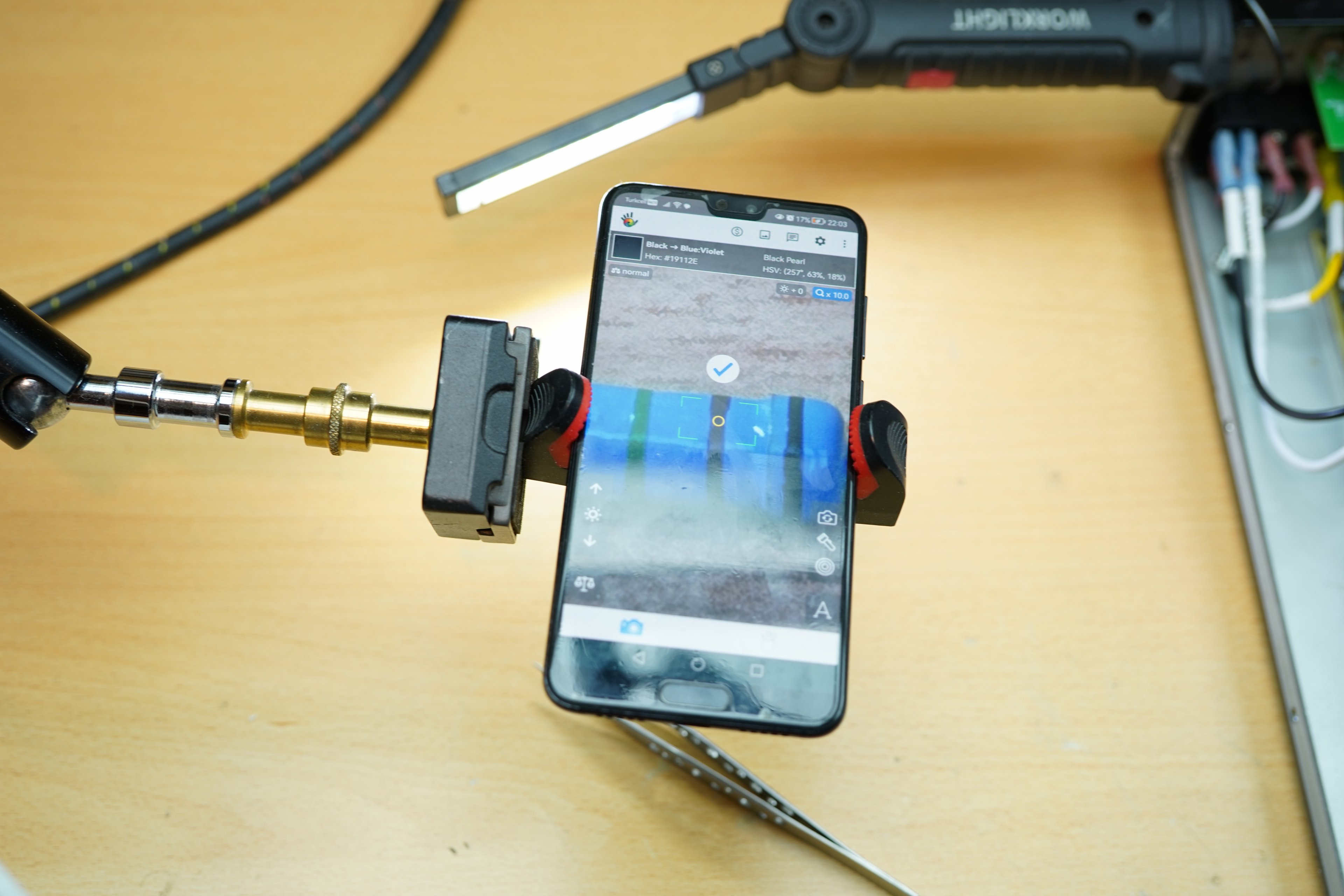

İyi de o programlar RGB değeri veriyor. "Kırmızı" kararını nasıl vereceksin? eşik değerleri ne olacak?
Valla bu program da eflatun diyor :knight1: :katil2:

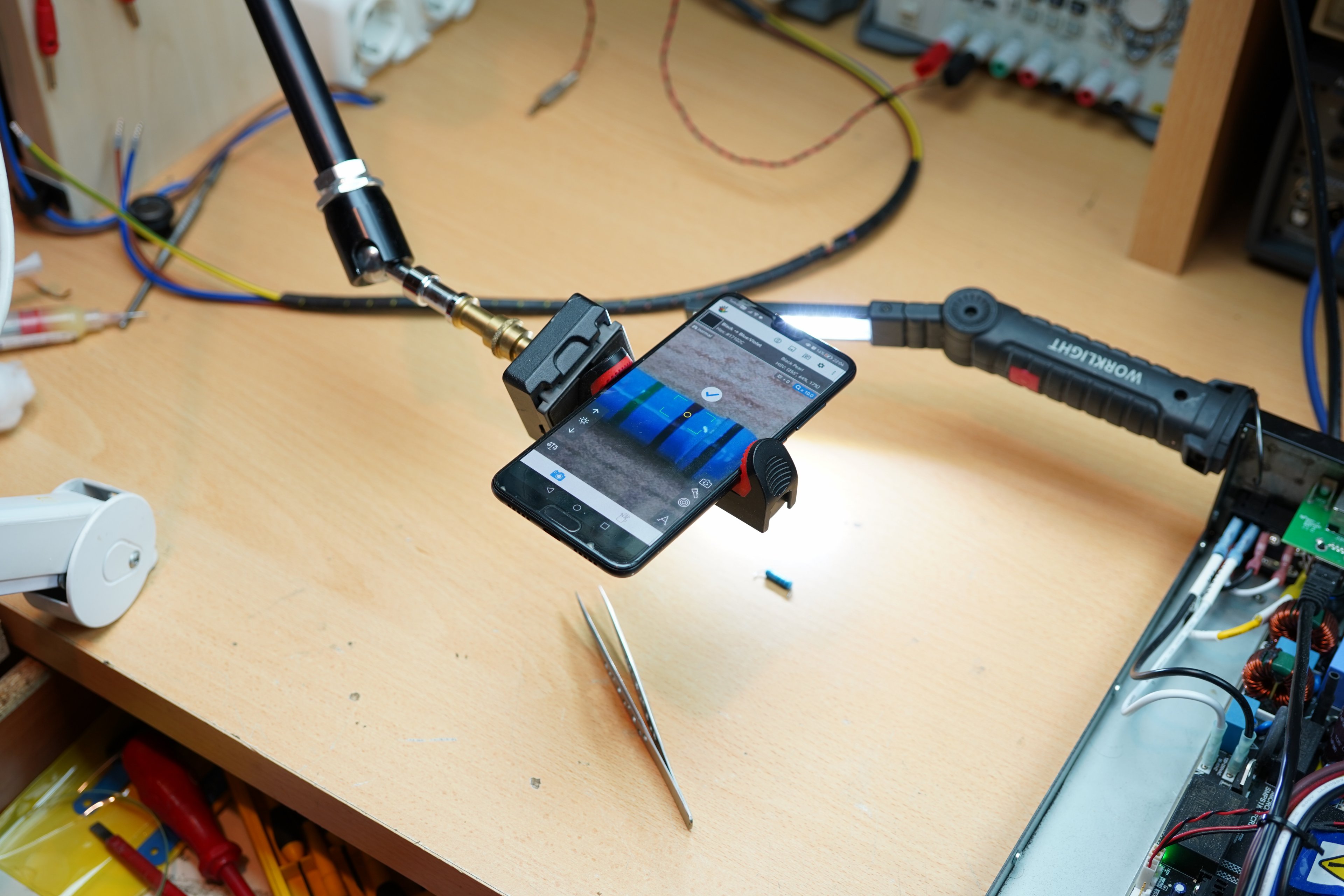

Zaten hiç pratik de değil. "Articulating arm" lar, yandan ışıklandırmalar, burada bir direnç okumak için full angaje oldum yani :cheeky2:
Sanirim mavi denizi icinde olunca rengi tanimayamadi yapay zeka. Orayi fotograflayip serit olarak gostermek lazim A.I. ya. Hani ilusyon fotograflari var ya, biri acik biri koyu iki kare gosterirler. Ama aslinda ikisi ayni tondadir. Beyin o karenin acik oldugunu soyler ama yanindakilerden dolayi oyle gorunur. Bu da oyle durum galiba.
Maksimum zumlamak gerekiyor, o zaman da deli gibi titriyor, renk çizgisinde tutmak kesin olarak imkansız. Sabitlemek gerekiyor. Bu kadar uğraşacağıma Gökhana okuttururum :ok1:
Çipin yanındaki uf lık kondansatörü ölçtünüzmü? Çıkışta voltaj var, akım zayıfsa o kapasitör şüpheli diyordu bir tamir videosunda.
Oradaki VDD beslemeyi sağlayan yarım dalga doğrultucunun filtre kondansatörü. Daha o aşamaya gelemiyor bile SMPS.
O kondansator bence de sorunlu olabilir. Bakalim ne çıkacak. Kondansatorun değer kaybetmesi ne hikmetse ilk startı almasını engelliyor.
Deniyorum şimdi.
