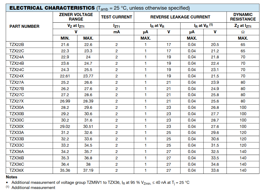

Mouser'de aynı speclerde bir zener diyot bulup datasheet'ine baktım
27V zener için ters sızıntı akımını maksimum 0.04 μA vermiş
Yani neticede sorun zenerin sızdırıyor olması çıktı. Sızdırdığı için de VDD yi besleyen yarım dalga doğrultucu yüklenmiş oluyor ve entegrenin lokal beslemesi bir türlü oluşamıyor.

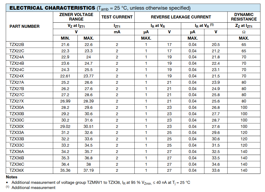

36453 eklentisine bak
Güç kaynagından 20 v verince neden çalişmadı ozaman
Sizinti akimi zenere zener voltajinin altinda voltaj uygulandigi durumdaki deger.
Mesela 0.7mA sizinti 15v da olusuyorsa
300v icin hesaplayalim.
Sadece 0.7mA zener sizintisini karsilasak zener uclarinda 15v olusacak. Bunun icin gerekli direnc nedir?
300/0.7= 428K
2M direncden dolayi zener uclarindaki gerilim 15V'a bile ulasamayacak.
