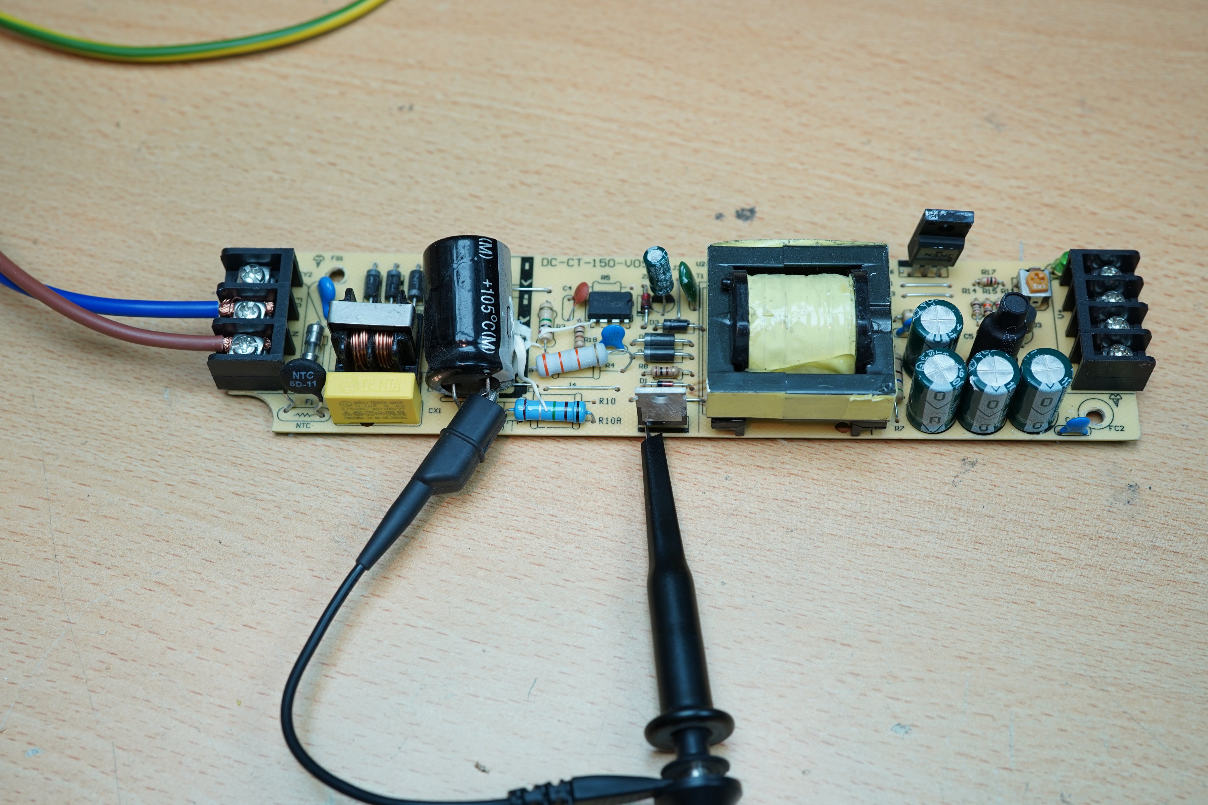

LED güç kaynağı tamir
SMPS in toprak hattını ayırıyorum. AC güç kaynağı çıkışı zaten şebekeden izoleli. Osiloskop probunu gönül rahatlığı ile blok kondansatörün negatifine tutturup anahtarlama MOSFET gate'ine bakıyorum. Hiçbir sinyal yok. Drain'e bakıyorum, 325 V var. Yani anahtarlama entegremiz görev yapmıyor şu anda.

burada nasil osiloskop la olcum yaptiniz? Diferansiyel prob degil onlar sanirim. Ve izolasyon trafosu kullaniyorsunuz. osiloskop a direk 325 volt nasil gonderdiniz?

İzolasyon trafosu kullanıyorum denebilir. Prob da X10, o kadar. Tek kanal kullandığım için hem şase krokodilini, hem de canlı ucu istediğim yere değdirebilirim ve sorunsuz ölçüm yaparım.

OB2269 start almıyor, o yüzden sekonder tarafında herhangi bir test yapmadım.
Sekonder taraftaki ariza yuzunden cip korumaya gecerse hic tepki goremeyebilirsin.
Cipin icine oylesine baktim. Ilk palsda sorun varsa cip dogrudan off oluyor gibi.
Çipin start almadığını osiloskop ile görüyorum. Yani AC güç uygulandıktan sonra tek hareket, VIN 0 V dan 5.7 V a çıkıyor. Başka HİÇ hareket yok. Eğer sekonderden kaynaklanan bir durum olsaydı, osiloskop bir dünya olay kaydederdi OFF olana kadar.
UVLO=9.5v olduguna gore o cip hic ayaga kalkamiyor.
Yorumlara göre ya entegrenin beslemesindeki 2Mohm direnç entegrenin gereksinimi akımı geçiremediği için voltaj çöküyor.
Yada entegre ve kondansatör fazla akım çekiyor direnç bu akımı yetiştiremediği için voltaj çöküyor.
Geçici olarak direnci devreden ayırıp buraya harici bir kaynaktan 12 volt verip deneyebilir misin abi? Sonuca göre yorum yapabiliriz.
Aslında datasheet'e göre UVLO için bir histerezis aralığı verilmiş. Benim 20 V uygulamam gerekiyor diye anlıyorum
direkt 12V vermeyin. bence 1K ile uygulayın. 10k da olur
Neden? Kendi beslemesinde (VDD) bir akım sınırlaması yok. Aslında var da, sadece 10 Ω. O da akım sınırlamadan ziyade, bir low pass filtreleme mantığı ile konmuş olabilir.
