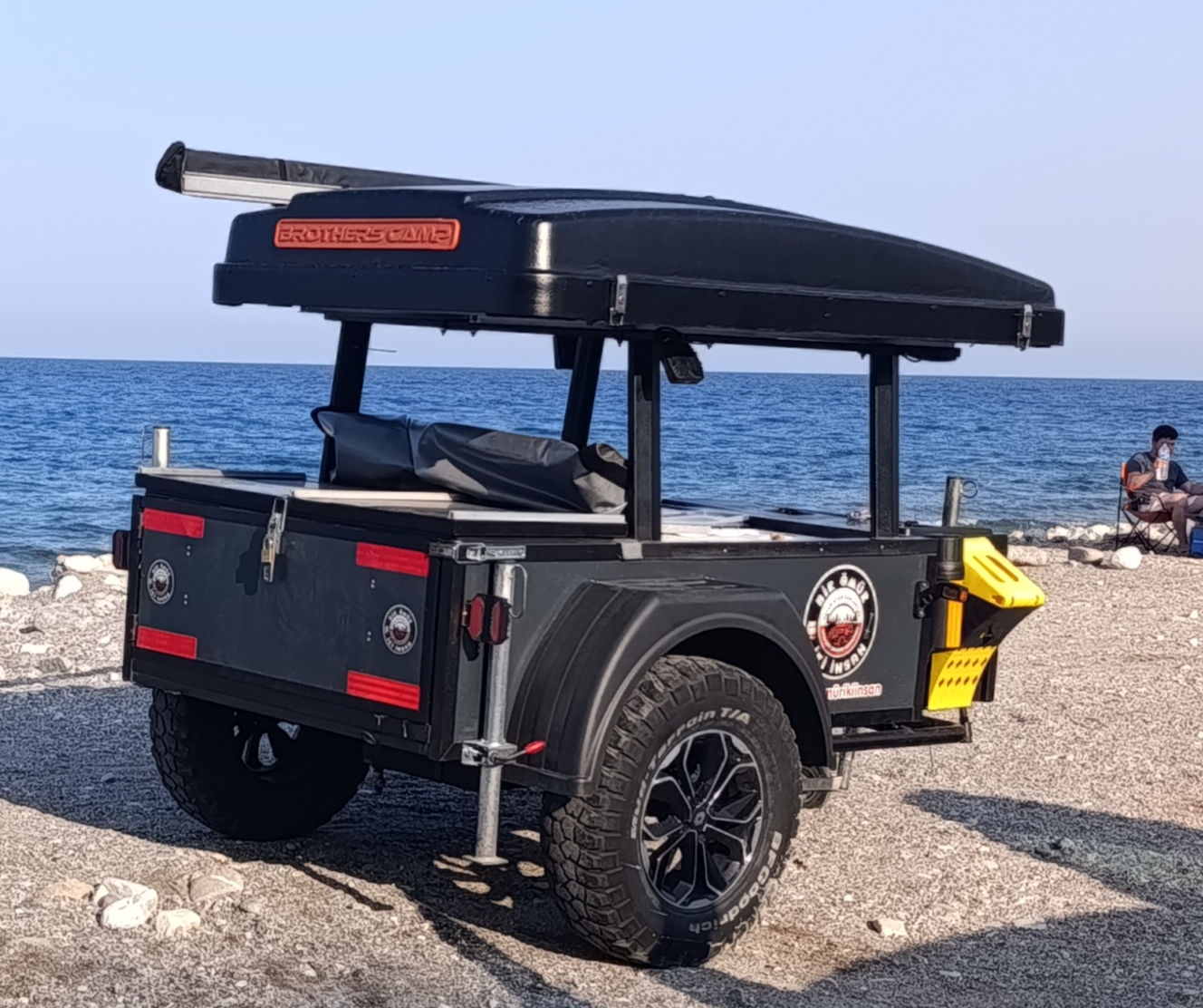

Merhaba ben fevzi Antalyada yaşıyorum.

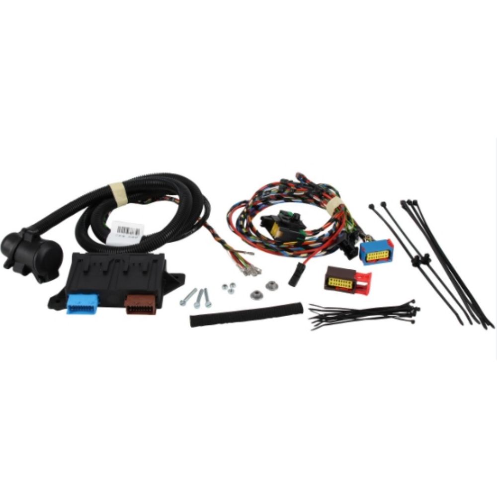

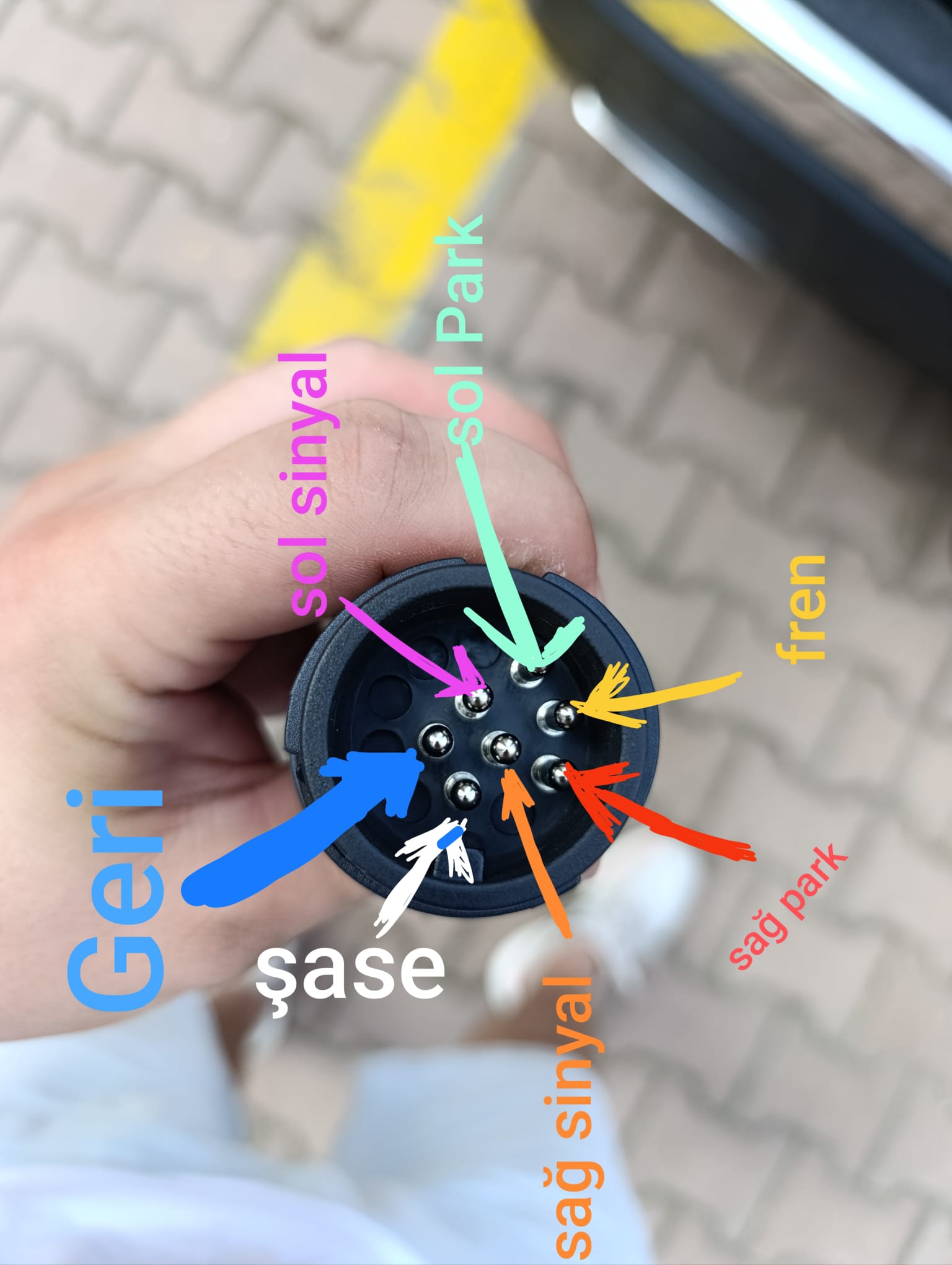

Her şey araç üstü çadırın arabadan ayırma fikri ile başladı. 2. el bir çekme kamp römorku alıp çadırı ona monte ettik. Aracım 2018 model Peugeot 3008. Peugeot araçların elektrik tesisatlarının oldum olası nazlı olduğunu bildiğim için çeki demiri montajında Orjinal PSA 16 172 963 80 Kod lu elektirik tesisatını alarak bağlantı şemasına uygun bir şekilde montajını yaptım.
Aracın BSI beyninden kodlamasını yaparak doğru çıkış soketlerinden doğru sonuçlar ölçümledim.
Arabada 13 pin çıkışlı orijinal soketli çeki demirim mevcut.
Bu işlemleri yaptırırken. Römorkun kendi iç aydınlatma elektrik tesisatını sıfırladım. Stop, park, sinyal, fren lambalarının elektrik kablolarını sıfırladım.

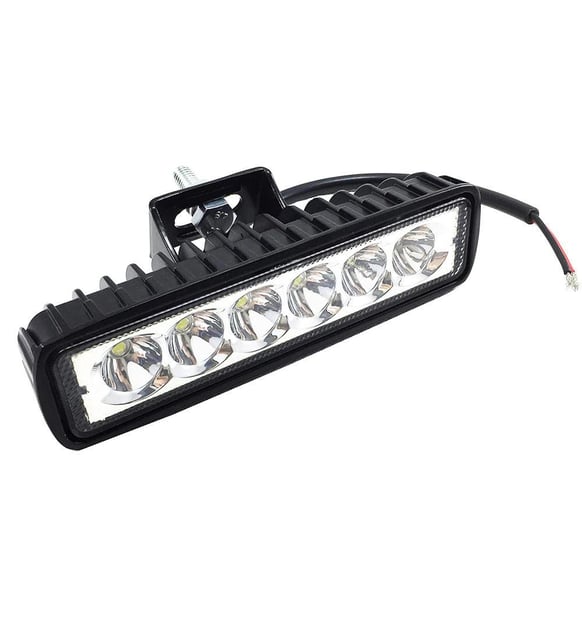

Çok heves ile Römorku araca bağladığımda bütün LED lambaların aynı anda yandığını gözlemledim. yaptığım araştırmalar sonucunda ve yaptığım testler sonucu Orijinal taktığım tesisatın LED uyumlu olmadığını öğrenerek büyük bir hüsrana uğradım.
6-led-calisma-ve-sis-far-lambasi-12-24-volt-kcm43864778-1-84e56e738cc54733b8bcb12238831529.jpg

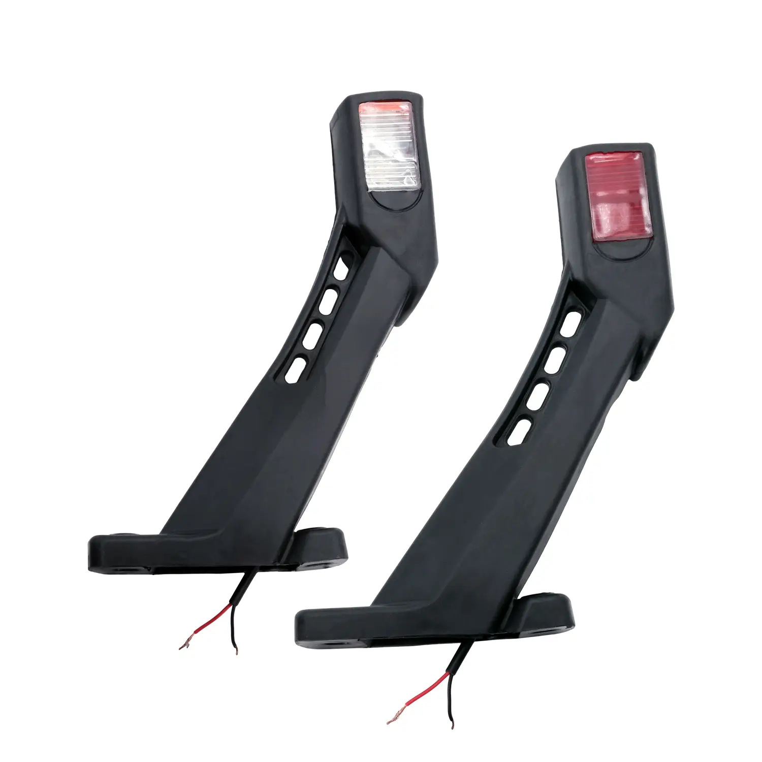

şimdi römorkta bu stopları ve yan led parkları kullanmak için bir direnç hesaplaması yapmam lazım. teknik elektirik bilgim var ama bu LED lerin değerlerini bilmediğim için hesaplama yapamıyorum. Multimetre ile ledlerin çektiği akımı ölçüm yaparak kullanmam gereken direçlerin hangi kapasitede olacağına karar verebilir miyim?
Not: Stop ve sis olarak kullanacağım lambalarımın üzeri kırmızı folyo ile kaplı olduğu için kullanıma uygun hali hazırda 2. aracımda aktif kullanım sağlanıyor.

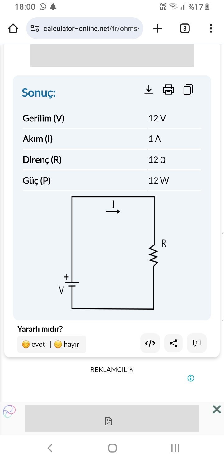

lambanın çekmesi gereken akımı öğrendikten sonra linkteki araçla direnç değerini hesaplayabilirsiniz.
örnek; 1 amper akım çektirmek için 12 ohm direnç kullanmam gerekiyormuş. direncin gücü de 12w olacakmış. halihazırda ledlerin çektiği akımı da hesaptan düşerseniz iyi olur.

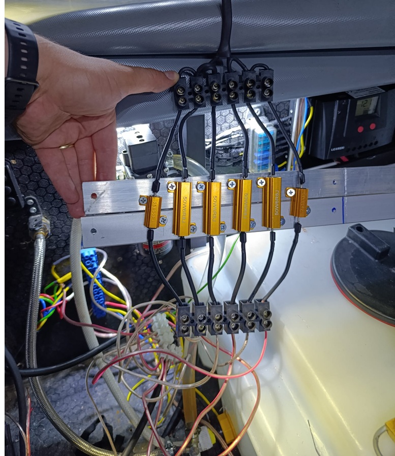

bu ledler 12 volt değil mi neden direnç hesaplaması gereksin ? o ledlerin içinde 12 volta göre uygun dirençler veya seri led bağlantısı zaten var. test etmek gayet kolay bir ampermetre ile seri bağlantı yaparak 12 volt verin ve çektiği akıma bakın.
ledlerin uyumlu olmaması konusu da artı kontak ya da şase kontaktan kaynaklanır. yani bazı çıkışlar artıdan gelen voltajı şase yaparak ledleri yakar bazı çıkışlar da eksi ucu şaseye bağlı olan ledlere artı vererek çıkış sağlar. römorkun içindeki tesiata gerekli değişiklik yapılırsa ledler çalışacaktır.
araçlar ampüllerin çektiği akıma göre ampülün sağlam olup olmadığını anlıyor. ampül olan yere led takıldığı zaman led çok daha az akım çektiği için araç hata veriyor. bunun için de aynı akımı çektirmek için ledlere paralel direnç bağlanıyor.

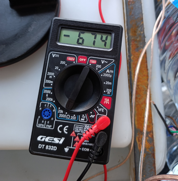

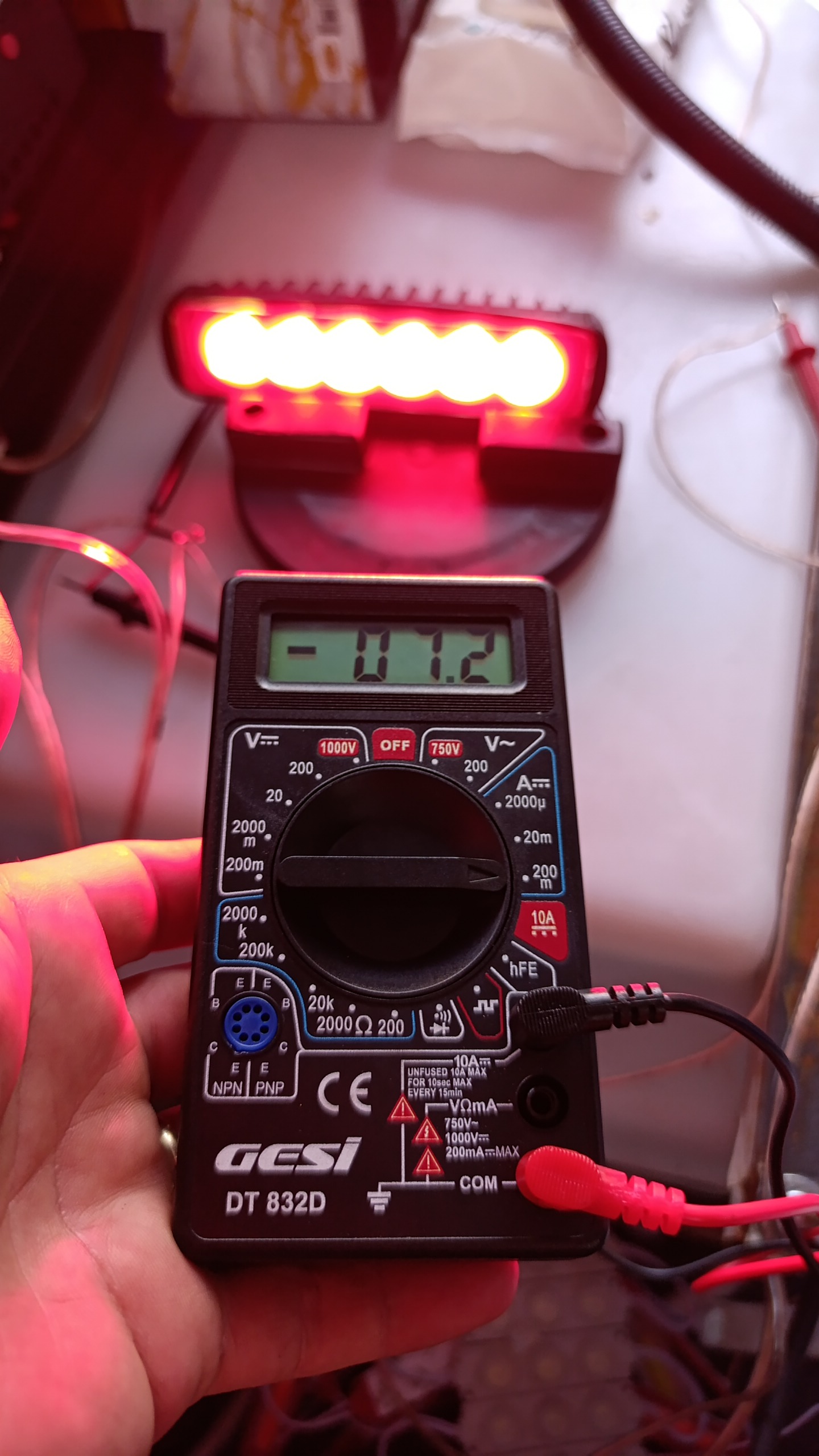

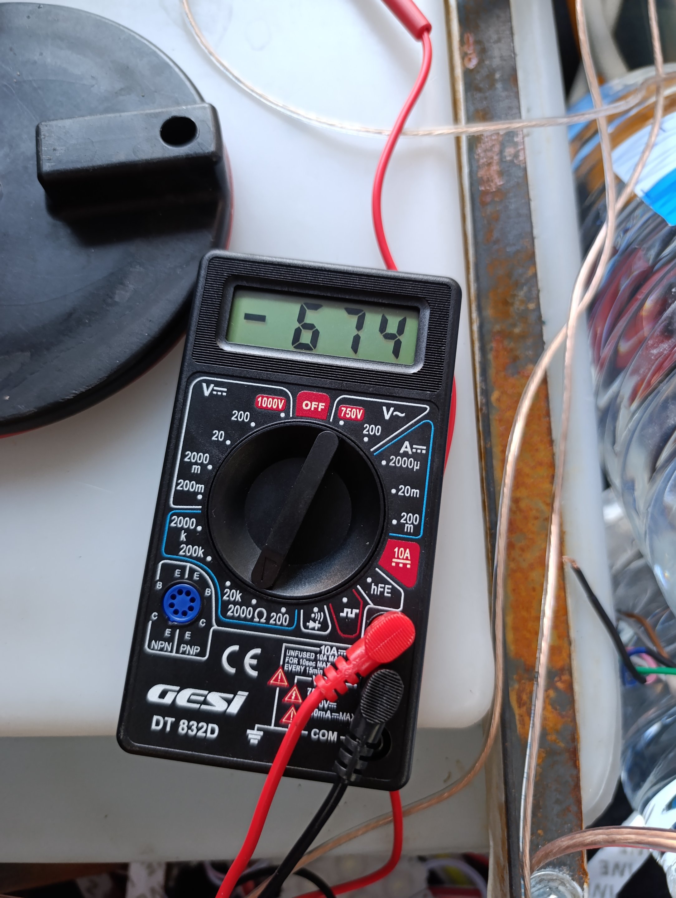

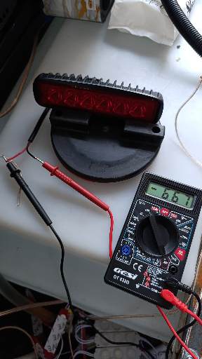

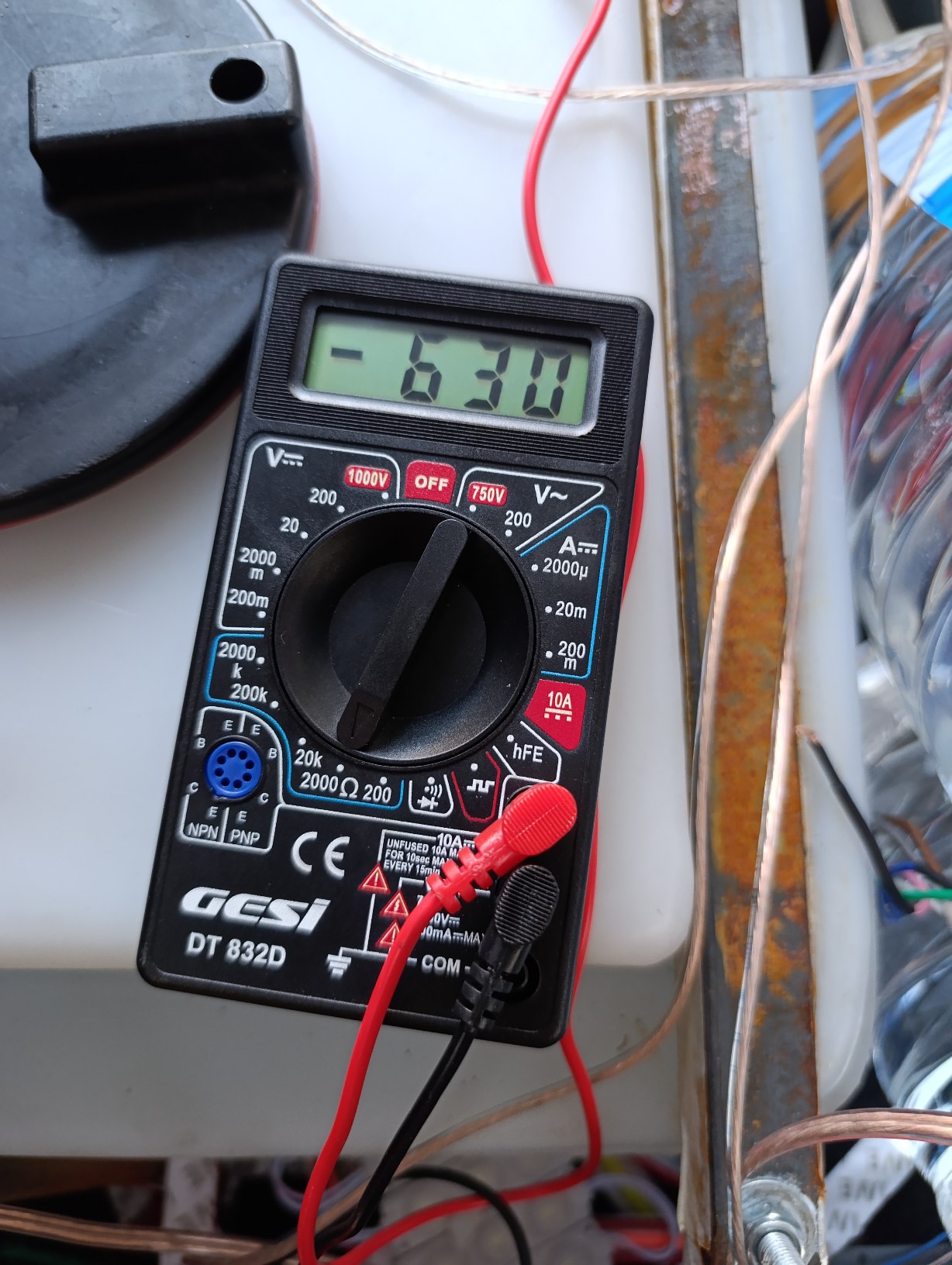

Aslında her iki durumda görüldü. Araç hata verdi. Arabada lambalar kapalıyken tüm ledler sönük yandı.aydinlatmalardan herhangi birini kullandığında tüm ledler birlikte yandı. Ama sorun halojen ampulde görülmedi. Şimdi romorkun değerlerini ölçtüm stop, sinyal, park ,ve diğer sis için multimetre ekran görüntülerini paylaşıyorum. Romorkta bulunan 12.5 volt aküden enerji alarak ölçtüm
Park sinyal ve fren aralığı 625/670 arası çıktı

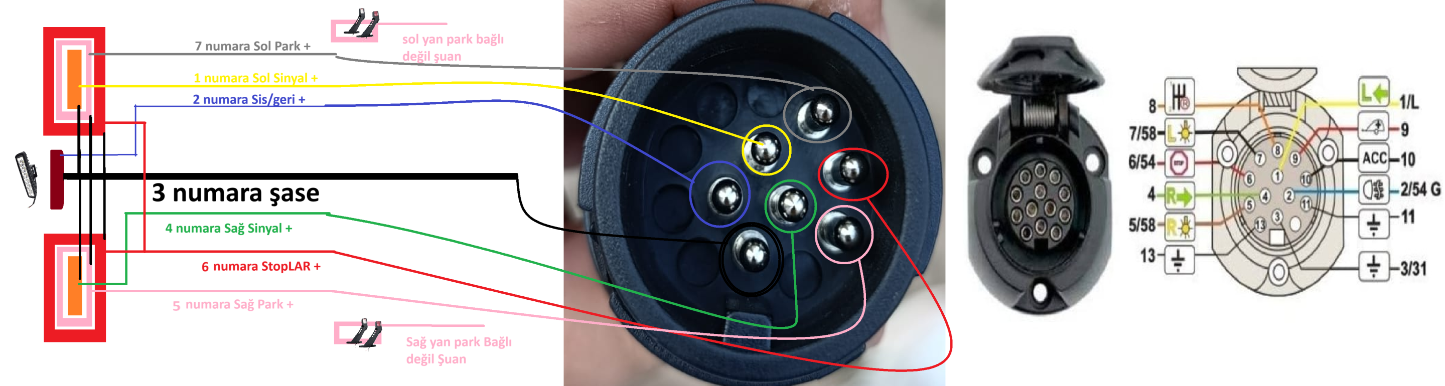

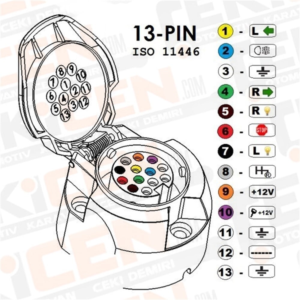

Araçta arıza ışıklarının yanması led/halojen uyumsuzlugundan kaynaklı. Ama ledlerin hepsinin yanması tesisat kaynaklı diye yorumladım. Işıkların yanması için önce şase mi yoksa + hattın mı kontrol edildiğine bakılmalı bence. Şase kontrol ediliyor ise (benim tahminin bu yönde) romörk tesisatı tamamlanırken bir yerde ledlerin saseleri birleştirilip ortak saseye verilmiş olabilir.
tam olarak bağlantı şemamı buraya çizdim. Araçtaki çıkış soketini Işıklı kontrol kalemi ile ölçtüğümde şaseyi 3 numaradan yada aracın herhangi bir yerinden aldığımda farketmeksizin resmin sağ tarafında belirtilen numara çıkışlarına göre tek tek doğru aydınlatmaların yandığını kontrol ettim. Işıkların yanmasını + hat kontrol ediyor.
Ledlerin şaselerini ortak bağlamadan 3 numaralı şase haricinde ayırmam imkansız araçtan tek şase geliyor toplam 7 pin var 1 tanesi şase diğer altısı;
1- Sol sinyal
2- Geri/ yada Sis
3-Şase
4-Sağ Sinyal
5- Sağ park
6- Fren
7- Sol park

Bu ölçümde probların yeri hatalı. Direnç negatif olmaz. 10A kademesi haricinde COM yazan yerde siyah prob, siyah probun yerinde kırmızı prob olmalı. Ölçü aleti nasıl kullanılır onu öğrenmeniz lazım öncelikle. Ölçü aletini bozmuşta olabilirsiniz.
Daha sonra orjinal lamba kaç amper çekiyor, yenisi kaç amper çekiyor ona bakıp direnç hesaplayabiliriz.

Düzeltme için teşekkür ederim. Öğrenmek için buradayım. Daha önce ölçü aletini sadece enerji var olup olmadığı için kullanma ihtiyacım olduğu için almıştım. Peugeot 407 elektirik Bsı Beyni sürekli biryerlerde kaçak verdiği için sürekli voltaj ölçümü yapmam gerekiyordu. Amper voltaj bilgim malesef yok. Sizlerin tecrübelerine danışmak için buradayım. Kendi çabalarım ile birşeyler yaparak oyalanmak istiyorum. Bir kabloya lehimine 500 tl vermek antalya şartlarında insanları ciddi anlamda keriz gibi hissettirdiği için yapabildiğim ve yapabileceğim elimden gelen herşeyi doğrusunu öğrenerek yapmaya çalışıyorum.
Orjinal ampul kaç amper çektiğini ölçemem, araç üzerindeki stoplar zaten led. ölçüm yaptığım kısım karavana ait tesisattaki hali hazırda kullanılan Led stop tesisatı. Amacım ampulleri yenilemek değil. Yeni aldığım karavanın tesisatını Aracımdaki Orjinal çeki demiri tesisatına müdahale etmeden karavan üzerinde halojen ampul gibi görmesini sağlayarak doğru yanmasını sağlamak.

Arıza ışığı ve düzensiz yanan led problemimi çözdüm. Park lambaları çıkışlarına sağ sol ayrı ayrı 25w 22R stop, sağ sinyal, sol sinyal, sis için ayrı ayrı 50w6R8J Alüminyum dirençleri paralel olarak sisteme dahil edip ısınma problemi için altına ikili alüminyum çıta üzerine sabitleyerek montajını yaptım.
Araçta hata bitti. ledlerin çalışmalarında yada ışık değerlerinde bir problem olmadan sorun ortadan kalkmış oldu.
