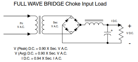

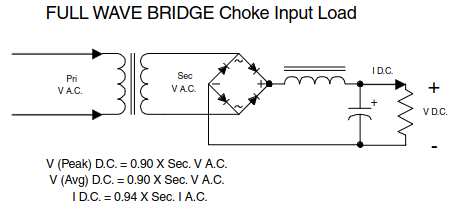

Bu akımların karşılanması için de ya trafoya akım için ekstra marj vereceğiz, veya doğrultucu sonrasında bir şok bobini kullanarak şarj akımlarını azaltacağız ve daha az bir akım marjı ile kurtulacağız.

Akım için kullanılan 1.8 kat marja birşey diyemiyorum. Ama böyle ilave bir marjın gerektiği kesin. Diyeceksiniz iki kat güç giriyor doğrultucuya, yarısı çıkıyor, geri kalanı nereye gidiyor? Isıya mı? Hayır, ısıya gitmiyor. Tamam, trafo sekonderinde ve köprü diyotlarda ilave ısınmaya sebep oluyor, ama tamamı ısıya dönüşmüyor. Bunlar reaktif akımlar. Hiçbir işe yaramadan sekonder bobini ile kondansatör arasında git gel yapıyor ve filtre kondansatörünü eskitiyor.
Bir de şu doküman var. Burada da 1.6 gibi bir akım marjı verilmiş. Yani 3 A istiyorsan doğrultucudan, trafoyu 4.8 A olarak sardırman lazım.

Kondansatorden once, kopru cikisina bobin koymanin bir anlami olur mu? Kopru - bobin - kondansator - bobin - kondansator gibi. Bu, kondansatorlerin yaslanmasini geciktirebiir mi?
Şok bobini dediğim o zaten. Faydası oluyor, ama biraz daha simulasyonunu yapmak lazım. Bir dezavantajı, giriş voltajının yükselmesi gerektiği. Bu işler çoğu zaman böyle, bir taraftan avantaj elde ediyorsun diğer tarafdan bir zarara uğruyorsun.
Bu durumda DC Vp dusuk kalacagi icin opamplar zarar gormz sanirim transformator voltaji yukseltilirse.
