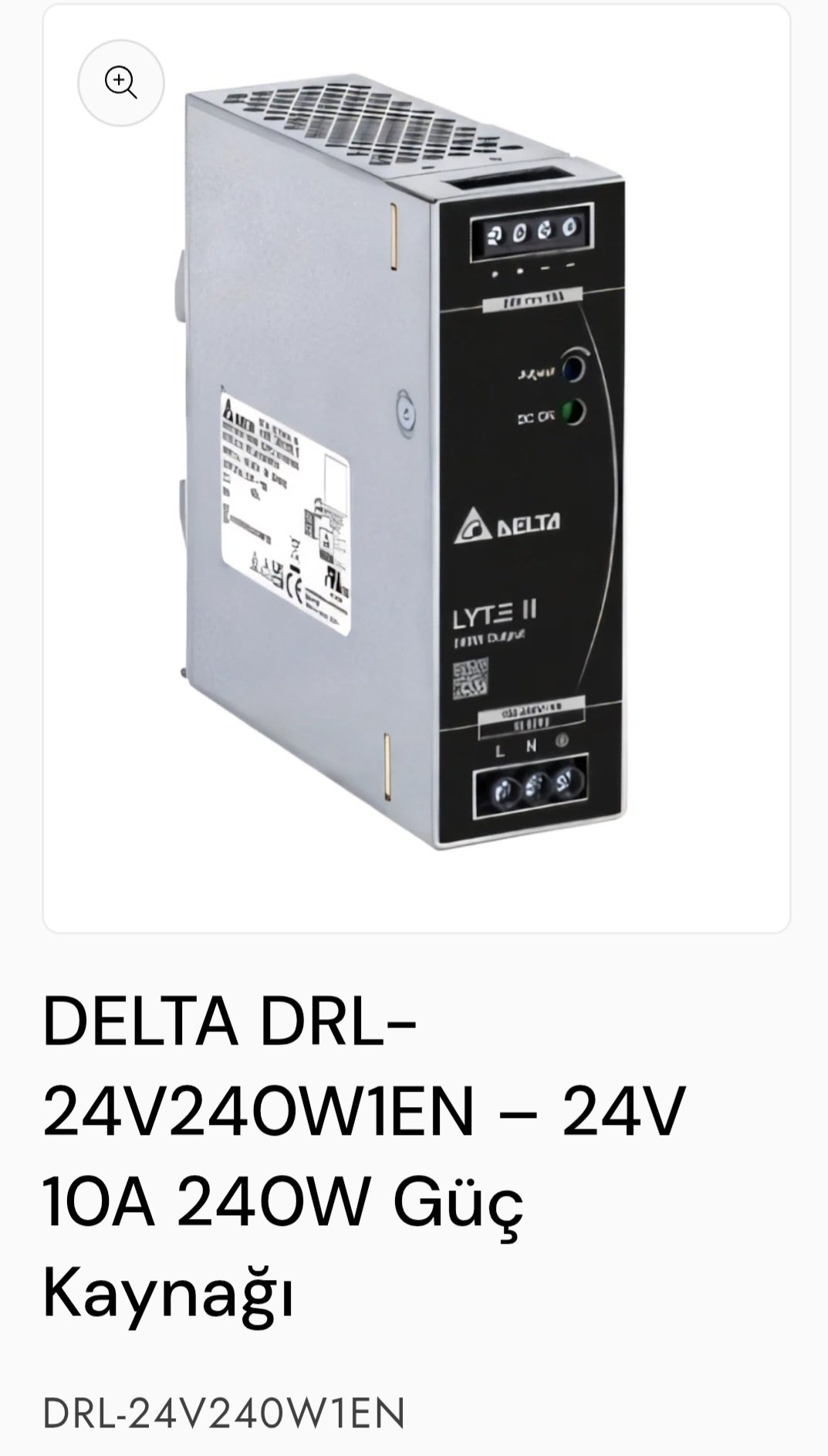

Forum selamlar, işten güçten sıyrıldığım bu günlerde yeni bir Single-ended Solid state bir Class A amfi Ar-Ge aşamasındayım. Kullanacağım kompanentler hakkında birçok araştırma, yazı okudum ve elde etmek istediğim sese en uygun parçalarda kararlarımı verdim. Ancak single-ended bir amfide genelde dar frekans bant genişliği kullanıldığından ancak ben 30mhz civarında bir cihaz kullanacağımdan yüksek frekanslarda salınım problemi yaşayacağımı öngörüyordum, lakin bu soruna kanadadan bir arkadaştan öğrendiğim bilgiyle çözüm buldum. Yinede lineer toroidal kullanmayı istiyorum ama 50-60hz hum gürültüsünü tamamen ortadan kaldırmak imkansıza yakın. Elektromanyetik alana bir çözüm maalesef yok. Bunun yerine DIN montajlı 24v SMPS cihazları var, bunları kullanan ve iyi sonuçlar alan insanlarla da konuştum. (3 kişi) Kullanacağım transistörler hızlı olduklarından SMPS cihazların amfiye gürültü basması sorunu yaşayacağımı 'tahmin' ediyorum. Aranızda böyle bir deneme yapıp iyi bir sonuç elde eden biri var mı? Gürültü konusundan gerçekten nefret üzerine nefret ederim. Çift mono bir amfi yapacağımdan 2 adet 24V 240w SMPS almam gerek ve tanesi 2bin tl civarında. Satın alıp elimde patlasın istemiyorum. Tabii ben single-ended bir amfi yapıyorum, bazılarınız böyle bir cihazda SMPS ne arar diyebilir, amacım 50-60hz hum sesinden kurtulmak ama yağmurdan kaçıp doluyada tutulmak var işin sonunda. Sanırım lineer bir toroid kullanacağım. Tavsiyeleriniz için teşekkürler.

Audio için tasarlanan SMPS'ler artık piyasada çok yaygın ve senin Class A ile çok iyi sonuç alabilirsin. Class A ler, girişte audio yokken bile dünyanın akımını çeker, o yüzden de SMPS hiçbir zaman DCM moduna girip cırcır böceği sesi üretmez. Audio SMPS lerin anahtarlama frekansı da çok yüksektir (iyi modellerde 400 kHz üstü) ve böylece dinamik performansları da çok iyidir.
Ama müşteri odyofil zihniyetinde birisi ve o yüzden de lineer güç kaynağı kullanmak istiyorsan, çok yüksek gauss'a sahip saçlar var (µ = 1000000), toroid trafoyu bu tip saçlarla kapatırsan, hum sorununu ortadan kaldırması lazım.

Tek ve gerçekçi çözüm Mu-metal kullanmak ama bu fiyat noktasında gerçekçi değil. İyi bir uzun ömürlü ses için yapılmış SMPS en mantıklı olan. Yada 50/60hz gürültüyü problem etmemek. Başka bir çözüm beslemeyi uzak bir noktadan yapmak ama bu benim için mümkün değil, çünkü amfinin kendisi büyük, ağır ve maliyetli olacak. Buna ek bir maliyet olan harici bir kutudan besleme yapmak F/P açısından çok mantıksız.
