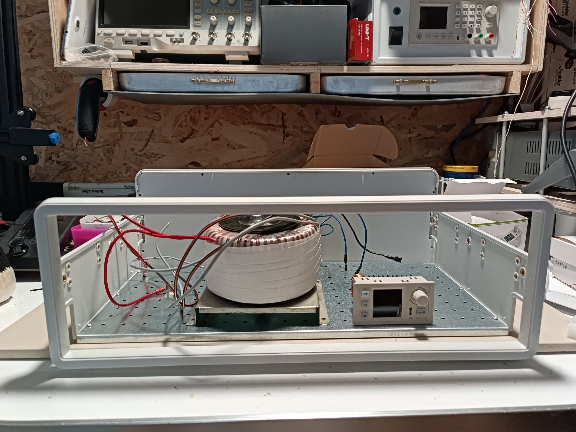

RD6006 Güç Kaynağı, Yeni Kutu ve SMPS

Kutu, trafo ve RK6006 hazır. İnşallah güzel bir proje olacak
Çocuğa "seneye de giyer " deyip 1 numara büyük ayakkabı almak gibi oldu ama bu derinlik lazımdı ama genişlik konusunda bir küçüğü olabilirdi.
Hazır o kadar yer var, ileride ilave 6006 lar koyarak seri/paralel bağlama olanağı yaratabilirsin. Mesela 4 tane seri bağlasan, 3 kVA lık bir UPS'i besleyebilirsin.
@taydin Timur abi güzel diyorsun ama iki tane RK6006 ve Toroid bütçede karadelik açtı. Daha lojik analizör, DMM gibi sırada bekleyen bir sürü acil cihaz var. Üçüncü bir RK6006'yı Fikret'in duygusal durumları kaldırmaz.
Aslında iki RK6006 yerine bir RD6006 alıp diğeri ile birlikte bu kutuya ikili bağımsız RD6006 yapsam daha mantıklı olacakmış ama işte eldeki çözüm ertesi gün hapı gibi. İş işten geçti artık.:dusun1::dusun1::dusun1:
Tamam, şu anda bütçe müsait değil. Ama güç kaynağı kutun müsait. İleride bütçe imkanı doğarsa aynı şaseye başka ilgili cihaz koyabilirsin. Mesela ben de AC güç kaynağımı yaptığım zaman onu olması gerekenden büyük kutuya koyacağım. Sonrasında AC elektronik yük yapınca o da aynı kutuya girecek. İki tane birbiri ile ilgili cihaz tek kutuda.
@Endorfin35+ başladığı elektronik yükü buraya sığdırsam diye alternatif geçmiyor değil aklımdan. Hem dual ayarlı + sabit güç kaynağı ve Dummy load bir arada. Tam test ortamı
O kutuya RD6006 ve 2 tane RK6006 sığar
Sığar ama kaçak kat çıkılmış apartman gibi olur. Ne simetri ne de göze hoş gelen bir yapı oluşturulabilir o zaman. İki tane RD6006 daha şık olur ama.
Bu arada takas etmek isteyen varsa iki RK6006 (biri kargoda diğeri elimde) ile RD6006'yı takas edebilirim. Hem Dual hedefimden şammaış olurum hem de elimde iki ayrı kutuda güç kaynağı olmaz. Bu sayede masamı daha verimli kullanabilirim.
