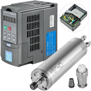

Linkteki VFD + Spindle motor icin ne dusunuyorsunuz?

Asagidaki urun ve fiyati hakkinda ne dusunuyorsunuz?

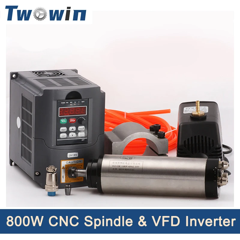

sogutma suyunu nerden devirdaim yapacak, sebeke suyundan mi, yoksa ekstra bir tank ve devirdaim sistemi motordan cokda ucuza gelmez, bunun birde tank sogutmasi var.
nasıl olsa döner mekanizması var. içinde ufak bir pompa bölümü olup suyuda kendisi çekip iteleseydi iyiydiya.
bir kazana iki ince pnömatik 6-8 lik hortum uzatılıp iş biterdi.
standart 2 kutuplu (1 çift N-S kutuplu) üçgen bağlı, 3 faz girişli, fazlar arası 220 V. olan, AC motor oluyor bu değil mi?
bu tip motorlarda torkun ve gücün 50 Hz. değeri için verildiğini duymuştum. bu motor için 50 Hz. de 800 W., 400 Hz. de 100 W. olduğu anlamınamı geliyor?
normal hava soğutmalı asenkron motorlarda durum böyle oluyor çünkü. frekansla motor dönme deviri arttıkça, tork ve güç düşüyor diye biliyorum.
Guc neden dussun. Etiket degerleri 220v, 400Hz, 800w. Yani HF motor.
Devir sayisi arttikca tork duser.
Fakat 50Hz motoru 400Hz de ayni gucte dondurmek istersen voltaji 8 kat artirman lazim.
800 watt ile kaç litre suyu bir saatte 30 santigrat dereceden 80 santigrat dereceye çıkartabiliriz? :)
evet haklısınız nominal devri ve üzerinde güç aynı kalıp, sadece tork düşüyormuş. nominal çalışma frekansı olan 50 Hz. ve üzerinde güç aynı kalıyor görünüyor.
motorun kullanılacağı en yüksek devirdeki torku mekanik talaşlı işlemde işinizi görüyorsa sorun olmamalı.
sürücüsüne göre 50 Hz. den daha düşük frekansda bile (çok düşük olmamak şartıyla) motor yine 50 Hz. deki gücü ve torku ile dönüyor da olabilir.

sogutma isini cozersen, cok guzel bir urun, yuksek frekans urunu iyice minyaturlestiriyor, bunu pcb kazima motoru olarak mi kullanacaksin, birara baya ugrasiyordun.
Fiyati cok uygun gorundu. Cunku sadece motoru bu fiyata vermiyorlardi.
Soğutma suyu debisini vermemişler.
