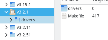

2024 ile başlayan rar dosyası içinde driver dosyalarının olduğu klasörler var. Yüzlerce klasör var ama farklı kernel versiyonlarına ait olduklarını düşünüyorum ama net bir bilgim yok.
Dokümanlarda driver kaynak kodunu linux kernel kaynak kodlarına ekleyip komple linux'u build etmeyi anlatıyor. Bu daha karmaşık bir süreç. Kernel configurasyon programını çalıştırıp driver seçilmesi gerekiyor vs vs.

fikrimce, kernel directory adlandırılmış kısımda 20241125.rar driver dosyasında elindeki PI kernel id'sine eşit klasörün isminden bahsediyor.
o klasörün altındakı Makefile dosyasının içinde bcmrpi_defconfig target olmalı.
export CROSS_COMPILE=arm-none-linux-gnueabi- eksik olabilir, kurulmuş devtool versyon numarası eklenmeli bunun sonuna.
Yalnız klasör içinde 6.8 versiyonu var. Raspberry pi kernel 6.12
Kernel versiyonu önemli ise burada başka problem oluşacak.
Kernel sürümleri arasında bir geriye doğru uyumluluk garantisi yok. O yüzden 6.8 de doğru bir şekilde derlenen sürücü, 6.12 de derlenmeyebilir. Derlense doğru çalışmayabilir. Deneyip görmek lazım. Raspian dağıtımın hangi sürümü şu anda kurulu karta?
