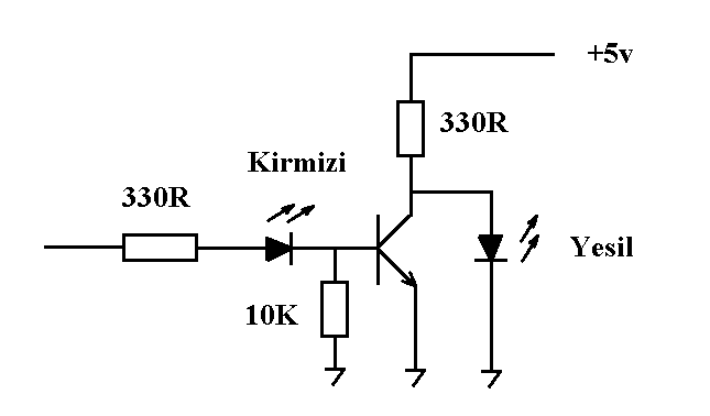

Burada ki cihaz sinyal e gore led acip kapatiyor, sinyal 5V iken yesil degilken kirmizi yaniyor gibi, buna yakin bildiginiz cihaz var mi? sadece toggle kismi yeterli.

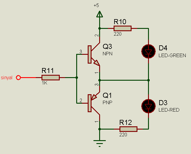

İki tane not kapısı ile basitçe yapılır. Hatta 2 tane npn transistör ile yapılır
Giris empedansi dusuk olmasin dersen bir transistor daha atabilirsin.
Voltaj varken kirmizi yokken yesil yaniyor. Ters yapmisiz.

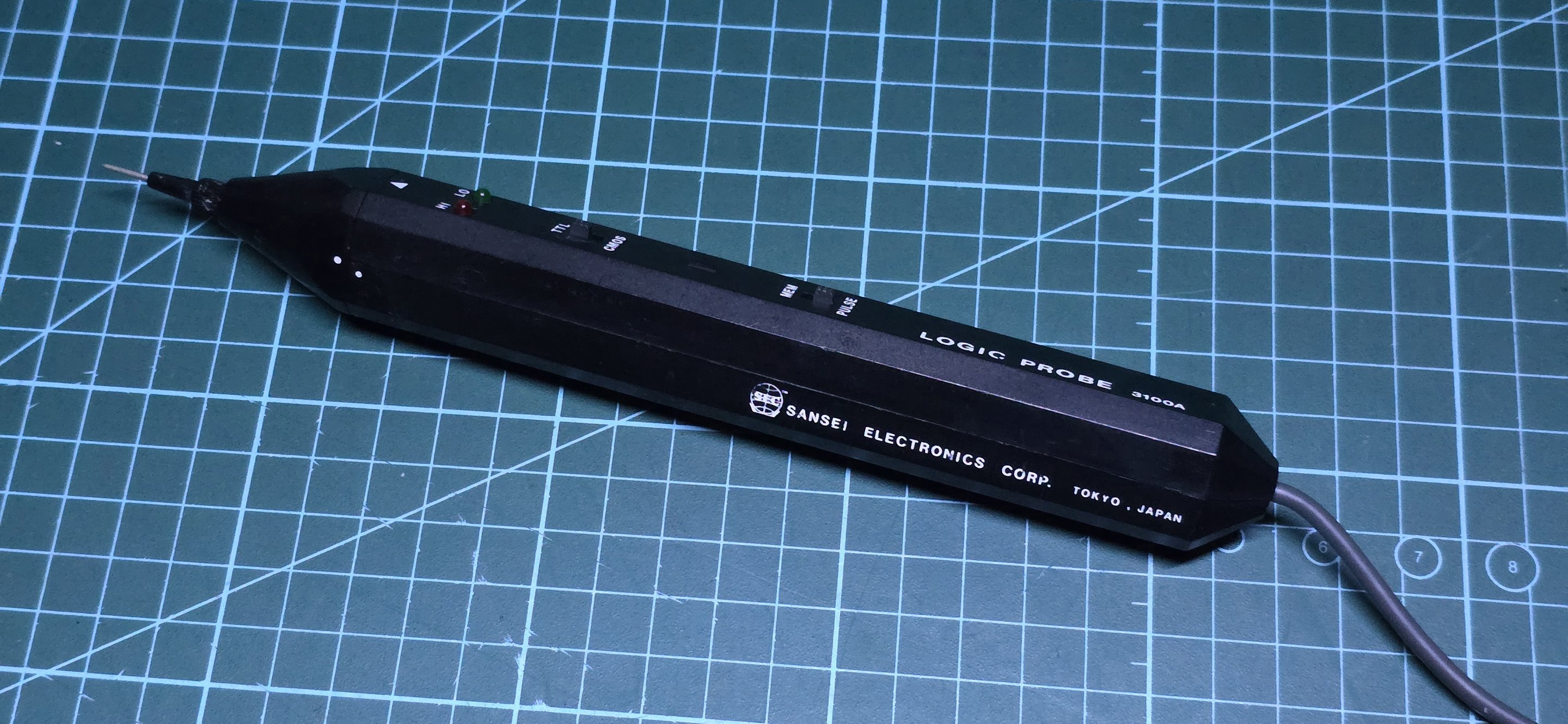

Bende Sansei Electronics markasının 3100 model aşağıdaki lojik probu var. Senin aradığın bu tarz cihazlara lojik prob deniyor.
Dikkat edilirse videodaki cihaz biraz farklı çalışıyor. Giriş frekansı 1Hz olsada 2kHz olsada ledlerin çalışma hızı değişmiyor.
Peki bunun amacı nedir ki? Duty göstermek gibi mi? frekansın varlığı-yokluğu gibi mi?
Videoda 1.5V pille çalışan 44kHz bir osilatör gösteriyor. Cihazın yanında geliyormuş.
Cihaz 1.5V'u lojik sıfır kabul etmesine rağmen osilatörün çalıştığını ledlerle gösteriyor ve frekansını ölçüyor.
