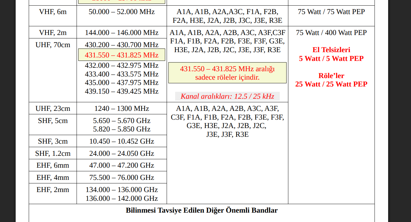

Merhaba, bu frekans aralıkları uhf amatör telsiz frekanslarına denk gelmiyor mu? Lora frekansını hangi aralıkta kullanmak gerekir?
gelmiyor 433.575'den 435.000 kadar amatör kullanıma kapalı.
